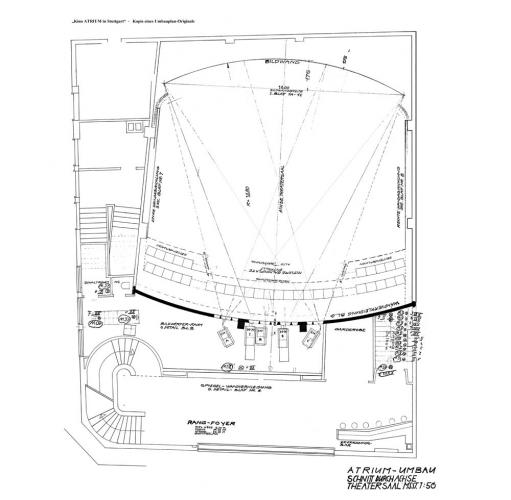

Was mir erst dieser Tage und damit nach rund 35 Jahren verständlich wurde, ist die Ursache für den Umstand, dass das ATRIUM in Stuttgart über diese phänomenale Akustik verfügte.
Ich habe mir das seinerzeit mit der kompakten Größe des Kinosaals, der Lautsprecher- und Verstärkeranlage und der Teppich-Wandbespannung erklärt.
Das dürfte allerdings nur die halbe Wahrheit gewesen sein.
Durch Wege um Umwege und vor allem durch das Privatarchiv von Filmempire und Mithilfe von Freunden, steht jetzt dieser Grundrissplan vom ATRIUM zur Verfügung.
Angehängte Datei  Umbauplan Atrium Klein.jpg (116.98K)
Die neue Erkenntnis:
Es gab im ATRIUM nur einen rechten Winkel!
Die linke Seitenwand war schräg (was einem damals im Kinosaal nicht auffiel) und die Hinterwand des Saals was gerundet, zudem erfolgte weitere Schallwellenbrechung am Balkon/Bambi.
Der vorliegende Umbauplan dürfte wohl rund ums Jahr 1958 erstellt worden sein;
die drei Cinemiracle-Projektoren sind eingezeichnet und auf die dafür notwendige Modifikation der Balkonanlage wird verwiesen.
http://www.widescree...een/wingcm1.htm
http://www.widescree...een/wingcm2.htm
http://www.widescree...mmergallery.htm

Danke für den Grundriß! Die Durchbiegung der Leinwand entspricht etwa 60 Grad. Leicht errechenbar bei einer Sehne von 14m und einer Durchbiegung von 1,75m. Wieder einmal ein Beleg, daß man bei Cinerama und Cinemiracle mit der Zeit immer mehr auf flachere Leinwände umstieg. So ähnlich wirkte auch die Leinwand auf dem Grundriß des Cinemiracle-Kinos City in Karlsruhe, bzw. auch einer Skizze vom Sportpalast in Berlin. Auch in London, wo man ab 1954 Cinerama zeigte, hatte man von Anfang gar keine 146-Grad-Leinwand, sondern 120-Grad. Grundrisse findet man hier:
http://cinerama.topc...om/ctcasino.htm
Eine klare Folge der Regel, daß bei zu starker Durchbiegung zuviele schlechte Seitenplätze entstehen, bzw. nur wenige Plätze in der Mitte eine wirklich gute Panoramasicht gewähren.
0
Gibt es da bzgl. des CASINO CINERAMA eine Einzeichnung mit 120 Grad-Hinweis für 3-strip Cinerama?
Fände ich sehr ungewöhnlich, von Anfang an auf 120 Grad gesetzt zu haben, zumal 1954. Evtl. Sinn macht es erst bei Beginn einer Spielsaison mit den "70mm- Cinerama-Kopien" ab 1963 - dann mit Entfernung der Lamellenbildwand zugunsten einer Perlleinwand oder mattweissen.
Welche Kinos mit 3-streifiger Projektion unter Führung der Cinerama Inc. sind eigentlich unter den 120-Grad-Leinwänden gelistet?
Die "Aufweichung" des 146-Grad-Prinzips ist mir eher geläufig bei Cinemiracle, das ja in vorhandene Todd-AO-Kino drängen wollte.
Im 'Capitol' Berlin sind etwa vier verschiedene Breitleinwände bekannt, im 'Sportpalast' wurden mir zwei benannt: die moderate auf den bekannten Abbildungen mit etwa 90 Grad, und nach Cinemiracle-Einbau für Windjammer später im Sondereinsatz für Cinerama dann eine deep curved screen mit mir unbekannten Kurven.
Ab da an brechen meine Detailinformationen leider ab.
Falls nicht klärbar, versuche ich es noch einmal im Bauamt. Danke!
Bei den Räumen (erinnert aus einem halben Semester Akustik-Lehre) sind parallele Wände wohl zu vermeiden. Somit verjüngt sich das ATRIUM hin zu Bühne, fast identisch zu den Showscan-Kinos. Und ähnlich auch zu paradigmatischen Enwürfen der Eugen-Bauer-GmbH für seine Todd-AO-Kinos.
Nicholas Reisini ging für einige Super-Cinerama-Kinos in die andere Richtung: zur Bühne wird der Saal immer breiter und höher - was selbst gegenüber IMAX an Kühnheit kaum zu überbieten war.

Da ich nicht zu denen gehöre, die rechnen mögen, sei es gleichwohl erlaubt (falls nicht als zu vorwitzig empfunden), stattdessen auf ein winziges Detail in den Umbauplänen hinzuweisen: Die Bezeichnung der Projektorenstandorte A(bel) und C(harlie) ist vertauscht ...
Und schon bin ich wieder weg ... ;)

Man merkt auch, daß der Zeichner Probleme hatte, eine Parabel zu ziehen: wonach sich an den seitlichen Flanken der Lamellenbildwand eine Abflachung einstellen würde. An der linken Flanke ist es ihm erkennbar geglückt, auf der rechten Seite wurde einige Male nachgebessert.
Wieviel Grad das sind, möchte ich nicht dem Nachmessen anvertrauen.
120 Grad ist ja üblich für 70mm Cinerama. Oder CineMiracle: dort aber variabel.

Für besonders Lernresistente gibt's auch einen Rechner für Kreissehnen:
http://www.arndt-bru...kreissehnen.htm

SAM schrieb: "Die Bezeichnung der Projektorenstandorte A(bel) und C(harlie) ist vertauscht..."
Interessante Quizfrage! Ich habe auch darüber nachgerätselt. Meine Lösung: Es handelt sich beim Atrium um ein Cinemiracle-Kino. Da zeigt der Projektor links vom Vorführer gesehen - per Spiegelprojektion - auch das linke Bild auf der Leinwand. Bei den Cinerama-Kinos dagegen erfolgt die Projektion über Kreuz, d.h. der Projektor rechts projiziert das linke Bild. Wenn nun die Akte richtig in ihren Kisten liegen und anständig beschriftet waren, konnte man die A-Rolle usw. passend einlegen, egal ob Cinerama oder Cinemiracle. Grundrisse von zwei Kinos die früh Cinerama zeigten, weiß ich, daß die Able-Booth rechts war.
Beweise:
Hier ist Paul Mantz und Robert Surtees Klappe für HOW THE WEST WAS WON mit A-B-C-Kennzeichnung, auf der Seite ganz unten:
http://www.widescree...een/wingcr4.htm
Grafik des ersten Cinerama-Kinos Broadway-Theatre 1952 in New York, Able ist rechts:
http://www.widescree...een/wingcr1.htm
Grundriss des ersten europäischen Cinerama-Kinos Casino Cinerama in London 1954, auch ist Able rechts
Die eher geringe Durchbiegung von 60° erklärt sich sicher damit, daß man 1958 kein Kino für ein einziges Breitwandverfahren für wenige 3-Streifen-Filme umbaute, sondern auch CinemaScope zeigen wollte.
Lamellenleinwände, wie oben beschrieben, wurden übrigens bei Cinemiracle und Kinopanorama unüblich. Je geringer die Durchbiegung, desto geringer die Reflektionsgefahr. Außerdem eignen sich Lamellen nicht für 70mm- oder 35mm-Projektion.
Ich hab's selbst gesehen, wieviel Licht das in Bradford schluckt und völlig ungeeignet für Seitenplätze bei Projektion von anderen Verfahren ist, die nicht in 3-Streifen-Projektion laufen. Bei 70mm-Projektion war ein Drittel der Leinwand grau, weil die Lamellen eben auf die drei Projektoren bei Cinerama ausgerichtet sind.
Ich hab's auch noch mal genauer durchgerechnet: 1954 war in London im Casino-Cinerama die Leinwand nur 120-Grad, wie die verlinkte Skizze oben darlegt, ab 1964 für 70mm nur noch rund 90-Grad. Eine 90 Grad-Leinwand hatte auch das Kinopanorama in Paris:

Im Atrium wurde Cinemiracle für "Windjammer" mit Philips Projektoren und Blitzlampen über jeweils Umlenkspiegel für den Linken Projektor auf die rechte Bildwand projiziert und beim rechen Projektor auf die linke Bildwand umgespiegelt. Auch Cinerama wurde später so vorgeführt. Die Anlage war nur geliehen und wurde nach den Veranstaltungswochen ausgebaut und in anderen Städten wieder aufgestellt.
