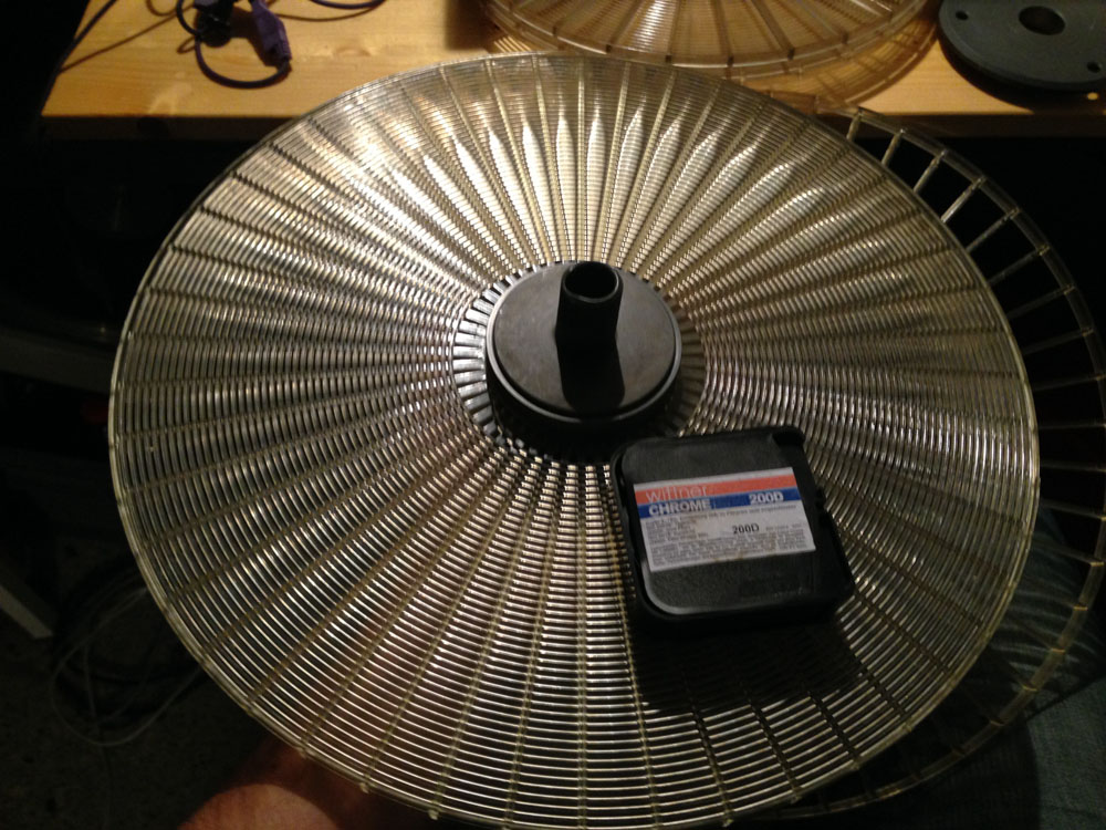

So, hier endlich mal ein paar der schon lange versprochenen Bilder.
Das ist der seltene Jobo-Schmalfilmtank. Nur mal so für die, die bei "Jobo" an Ihr 270ml Kleinbilddöschen denken. Die alte S8-Kassette zum Größenvergelich zeigt es: Die Dinger sind riesig!
Sie sind zwar stabil und lichtdicht, leider aber fast nicht zu gebrauchen, denn es gibt keinerlei Lichtschleuse zum eingiessen oder abgießen von Flüssigkeit udn auch keine Möglichkeit, den Film von aussen zu bewegen. Man muss damit also (offen) im stockdunklen arbeiten. SW-Umkehr zum Beispiel hat 5 Bäder zzgl. Zwischenwässerungen. Wer aber hat schon 5 dieser Jobo Tanks? Und auch noch Platz für die? Und bekommt die alle gut temperiert? Nicht so richtig gut durchdacht leider.

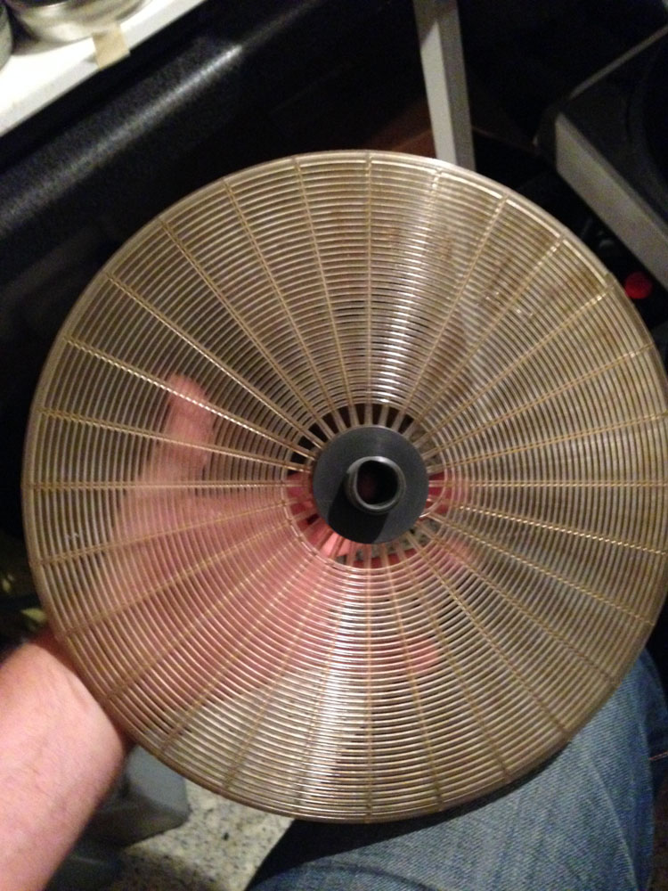

Umso wertiger aber sind die Jobo-Spiralen. Hier die Version für 15m Film. Die Spirale ist deutlcih größer als die Lomo, der Abstand der Filmlagen ist viel größer. Tatsächlich ist die Spule ca. 30 cm im Durchmesser, also genauso groß wie die 30m-Spule von Lomo. Das Oberteil besteht wie üblich nur aus Sternförmigen Verstrebungen.

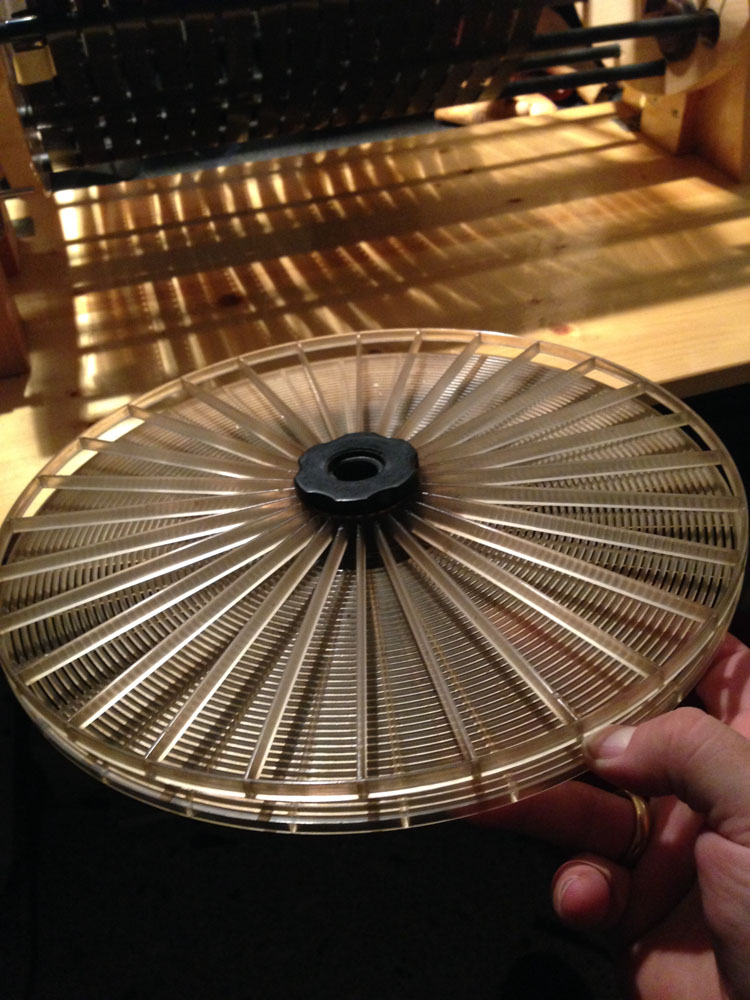

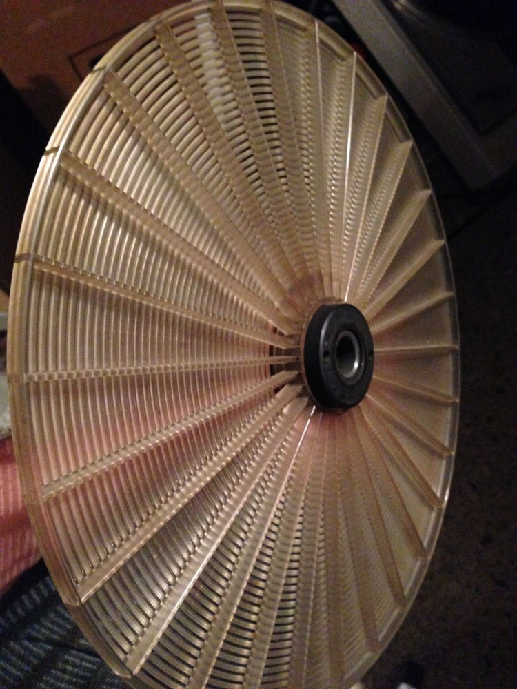

Hier sieht man noch mal den Aufbau. Die Spirale bekommt durch Sternförmige Verstrebungen an der Unterseite Stabilität, bleibt aber durchlässig für Chemie.

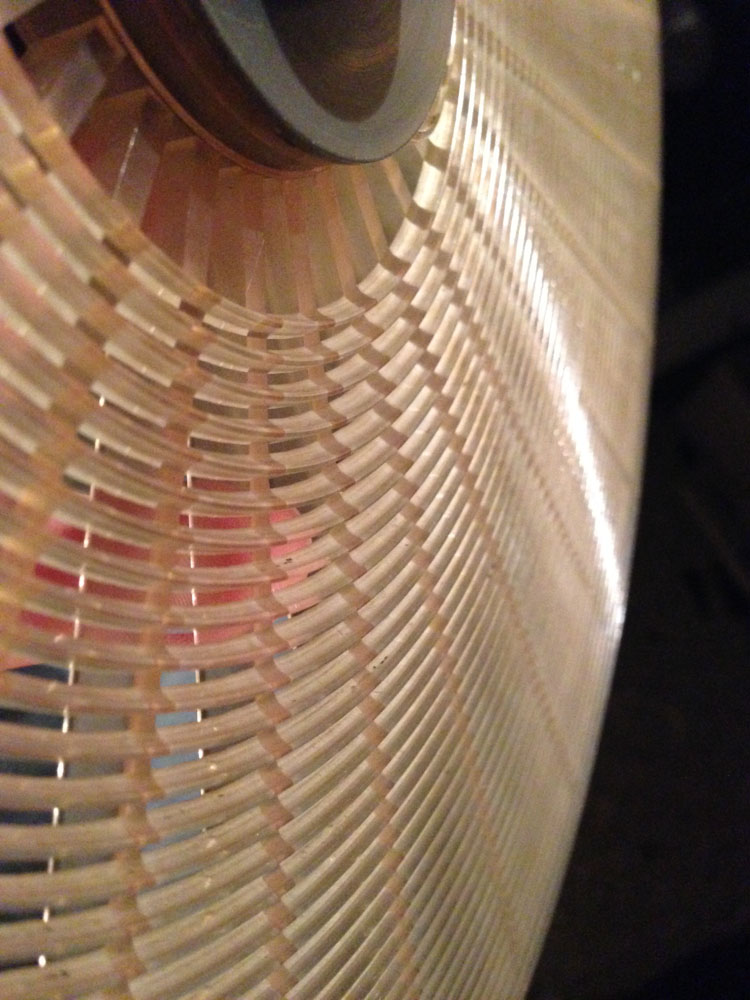

Der spiralförmige Steg ist konisch profiliert. So liegt niemals Film an den Stegen an, es lässt sich somit auch 9,5mm Material sicher entwickeln. Bei S8 und Co. ist der Randbereich nicht so wichtig, solange man die Perforation beim Einspulen der Spiralseite zugewandt lässt.

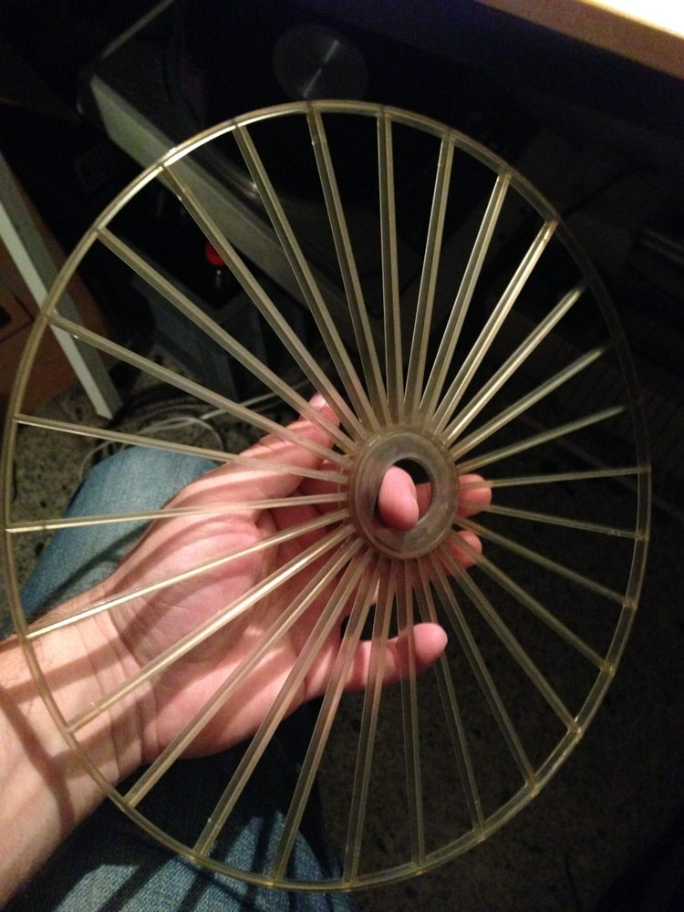

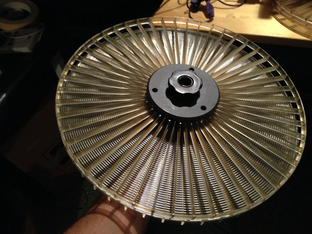

Hier die 30m Spirale von Jobo. Die ist gigantisch groß. SIe hat den gleichen, großzügigen Spur-Abstand wie die 15m-Version oben. Das Ding passt nur in den Jobo-Tank oder eine Maurerbütt.

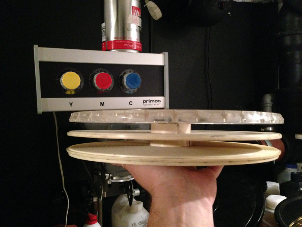

Keine Fahrradfelge, sondern der "Deckel" der 30m-Spirale. Dieser Deckel ist mittig übrigens dicker als außen (hohe Steifigkeit gefordert, sonst klemmt der Film!)

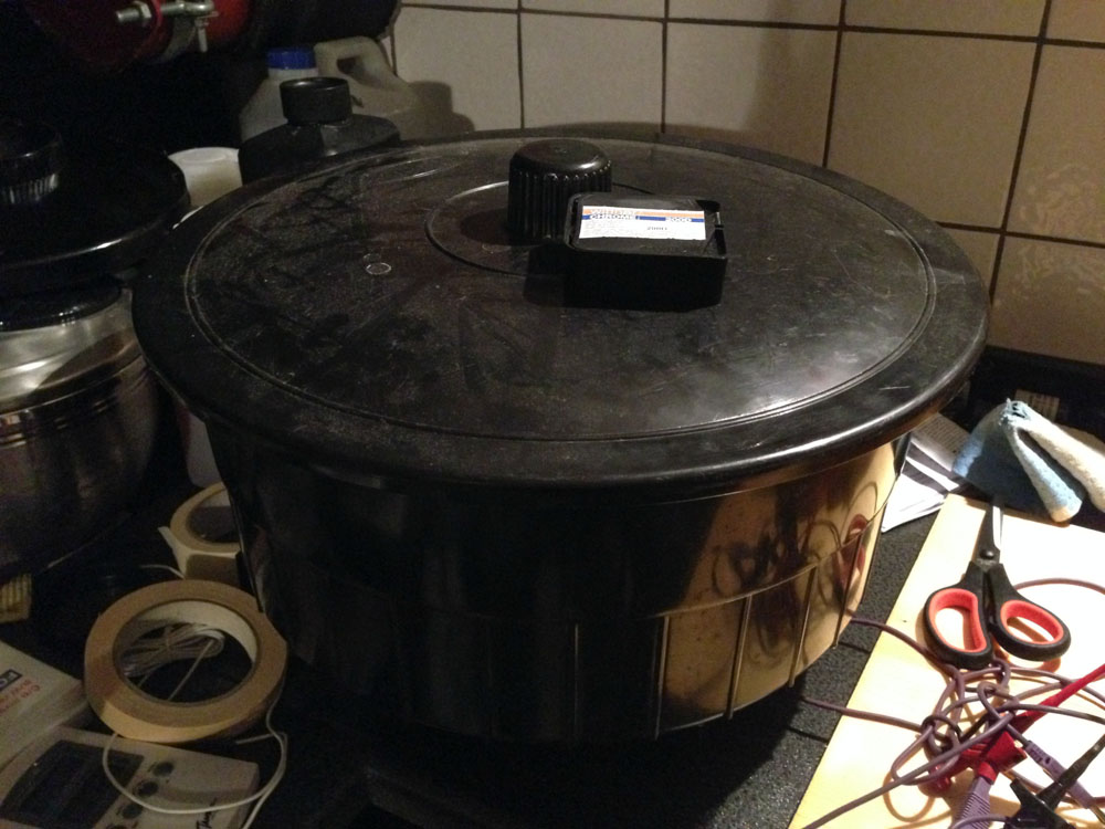

Die montierte Jobo 30m Spirale. Leider habe ich nur eine davon. Bei den Chemiemengen die man dafür braucht, währen ein paar davon im Stapel doch sehr praktisch.
Hier noch mal mit Größenvergleich. Fürs Rudolfs Lasercutter definitiv zu groß...

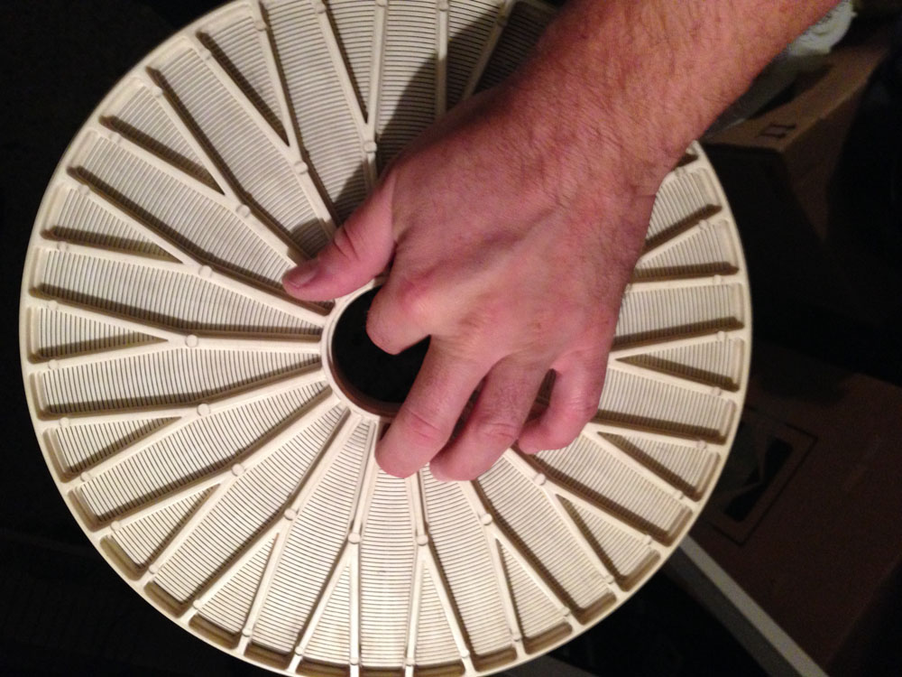

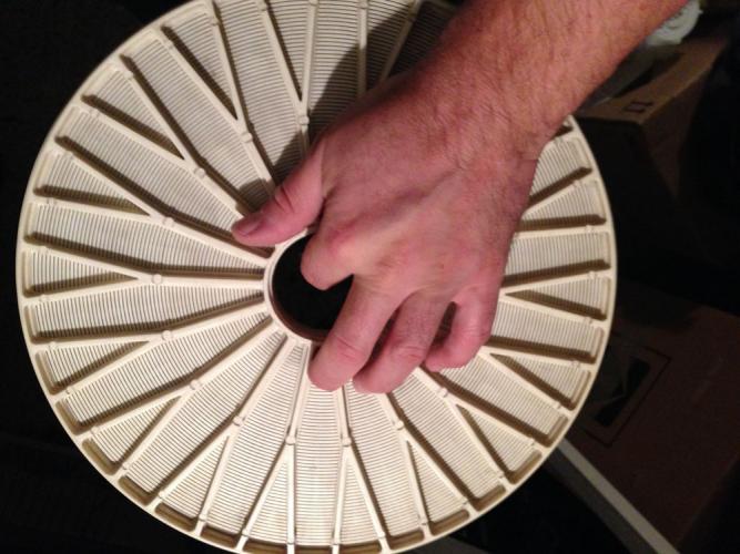

Nicht so aber die leider ultraseltene Lomo 30m Spirale! Man sieht sofort: Sie ist viiiel enger gebaut. Und daher leichter und wesentlich kleiner, ziemlich genau 30cm glaube ich.
Die Verstrebungen der Lomo an der Unterseite. Dutlich hier auch, wie dünn die Schlitze sind, durch die die Chemie durchmuss. Die Lomo-Spirale braucht daher sehr gute Agitation.

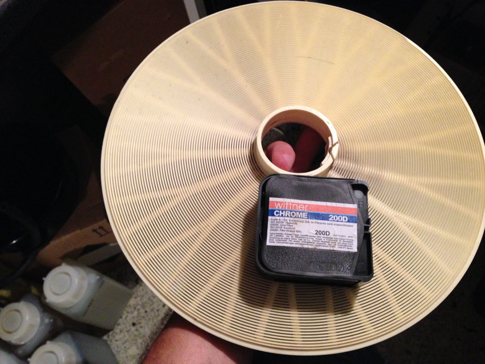

Noch seltener als die Lomo 30m-Spule ist die Sandwichversion derselben, bei der die eine Spirale etwas flacher ist. So lassen sich 2x30m übereinander entwickeln, genau wie beim bekannten Lomo-15m-Tank. Das ganze passt sogar noch in den Lomo-Tageslichttank.
Leider habe ich letzteren nicht und bin seit Jahren noch auf der Suche danach. Solange helfe ich mir mit anderen Tanks, sie aber nicht ganz ideal komfortabel sind. Dazu später mehr :)
