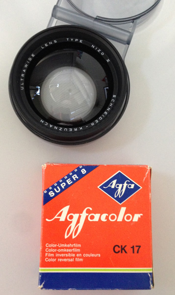

Vielen Dank an meinen Wichtel für den UltraWideLens-Aufsatz. Muss ich zuhause direkt ausprobieren wie ich den an meine Bauer 715 oder noch besser an die Leicina Special gebastelt bekomme. Einen Haufen Filter-Adapter sollte ich noch irgendwo haben.
AgfaColor-Film
Du brauchst auf jedenfall ein Kameraobjektiv mit Marco-Funktion um die UWL nutzen zu können.
Von diesem frühen Agfa-S8-Film habe ich bisher noch nie ein Exemplar gesehen geschweige denn besessen.
Wann war das Ablaufdatum ?
Gedenkst Du, ihn zu belichten und zu entwickeln?
Und DAS funktioniert ohne Macro-Funktion -die wohl kaum ein Projektionsobjektiv hat ;-) ?
Geht leider nicht, das Objektiv des GS 1200 kann die UWL leider nicht aufnehmen, da es nicht "frei" vorm Projektor sitzt, sondern (von vorne gesehen) rechts das Gehäuse weiter nach vorne ragt.
Aber lustige Idee
