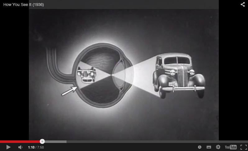

Ich habe zwei kleine Fehler gesehen. Der erste betrifft den Strahlengang.
Der Schnittpunkt der Strahlen gehört in die Mitte der Linse, nicht auf ihre Hinterfläche.
Die persistence of vision, das Nachbild, hat weniger mit dem Nervensystem zu tun und mehr mit den chemischen Vorgängen in der Netzhaut.
Sonst finde ich die Grafiken auch ansprechend. Abgesetzte und ununterbrochene Filmbewegung sollten von Anfang an dargestellt sein. Ich würde keine falsche Vorstellung vom Prinzip aufkommen lassen.
