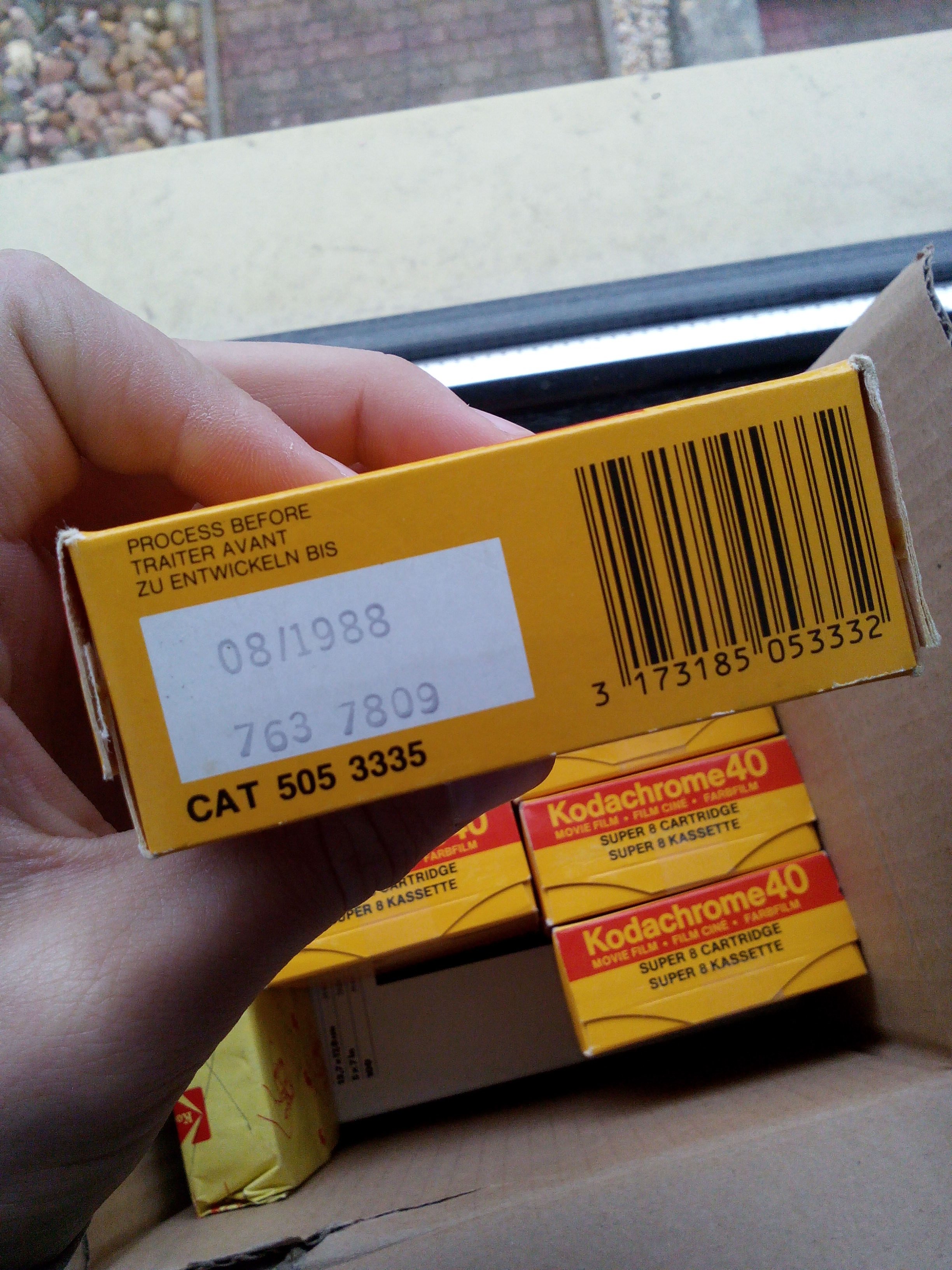

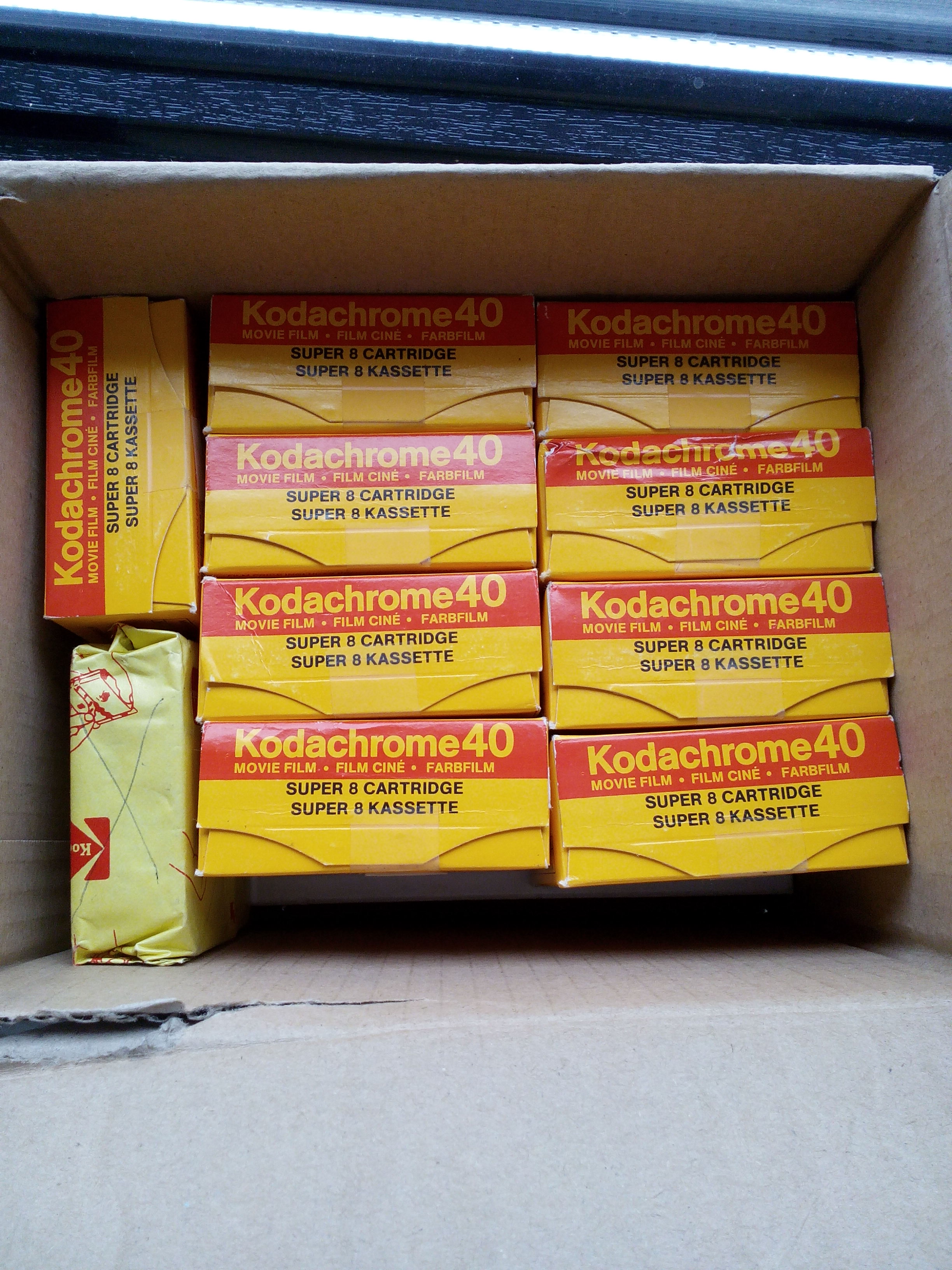

Die sind leider selten zu bekommen.
Das meiste "Zeugs" bei Ebay stammt aus den 80ern. Die kann man vergessen.
Ich bin immer wieder erstaunt, welche Preise bei Ebay für diese Filme aus der Kategorie "Leichenfledderei" bezahlt werden.
An diesen Altfilmen beiße ich mir ziemlich die Zähne aus. Leider habe ich für sie noch kein reproduzierbares Umkehrrezept gefunden. Wenn man alles zusammenrechnet, kann man wesentlich besser frischen Fomapan R100 in Tschechien bestellen und hat ohne Verrenkungen schöne Ergebnisse. Wenn man ihn in der Aktion des Monats abpasst und z.B. 5x30m Rollen bestellt, kommt man auf unter 6Euro pro Super8-Kassette
