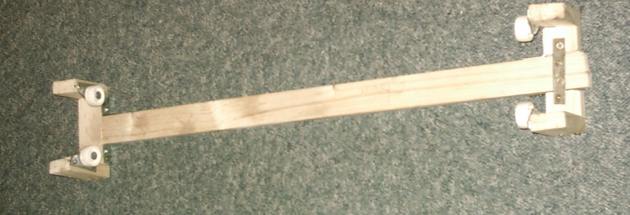

Hallo,hab noch eine weitere Frage, die zwar nicht ganz ins Thema hier passt, wollte jetzt aber kein neues Thema eröffnen: Welche Halterungen für das HT-Rohr verwendet Ihr so? Im Anhang ist mal ein Foto von meiner Konstruktion. Eigentlich war sie nur als Provisorium gedacht, bis was besseres gebaut ist, aber "nichts hält länger als ein Provisorium".Die Halterung von mir war halt schnell in 15 Minuten zusammengebaut und der Kostenaufwand lag bei ca. 5-10€. Nachteilig ist, dass es etwas "klapprig" ist und man vom ewigen Drehen des Rohres nach ca. 90 Minuten langsam nen Krampf in der Hand bekommt. Vielleicht gibt es ja die Möglichkeit, dasRohr irgendwie über einen Elektromotor anzutreiben, das würde die Sache deutlich angenehmer gestalten. Hat sowas schon jemand gemacht?
edit: Jetzt sollte das Bild hochgeladen sein.
Bearbeitet von Viennette (Änderungen anzeigen)
