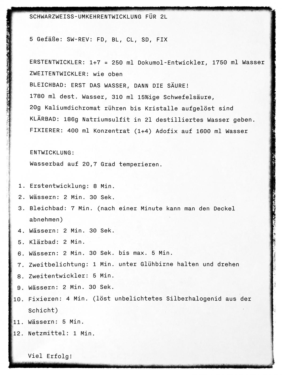

Mit Kaliumpermanganatbleiche kann einfach vie mehr schief gehen. Sind die Kristalle groß, dauert das komplette Auflösen viel länger als man denkt. Zugleich ist immer die Unsicherheit mit der kurzen Haltbarkeit da.
Wer unbedingt mit Kaliumpermanganat bleichen will, muss akribisch genau vorgehen, mit Fehlern rechnen und bei Anpassungen nie mehr als einen Parameter (Dauer, Temperatur, Agitation, pH, Ansatzalter) zur Zeit ändern. Ich arbeite zwar immer gern akribisch, aber die Fehlerrate ist mit der giftigeren Alternative einfach wesentlich geringer.
Ich habe auch mit der Kaliumpermanganatbleiche experimentiert. Bei mir in der Apotheke gibt es ganz feines Pulver, da ist das schnelle Auflösen kein Problem. Ich habe sie immer als Einmalbleiche benutzt. Sie kostet ja auch kaum was. Ich habe mir immer eine konzentrierte Kaliumpermanganat-Lösung angesetzt, die eine relativ lange Haltbarkeit hat (ohne Calgon mehrere Tage) und dann erst kurz vor dem Einsatz die Säure zugesetzt. Es funktioniert auch Essigessenz aus dem Supermarkt statt Schwefelsäure. Das Hauptproblem bei der Benutzung ist, dass die Zeit der Schichtablösung in ähnlicher Größenordnung der minimal nötigen Bleichzeit liegt. Sehr leicht hat man entweder solarisierte Ergebnisse oder Blankfilm, weil die Emulsion im Waschwasser schwimmt. Erste Test mit einem Härtebad mit Chromalaunlösung waren vielversprechend, aber.ich habe es bislang noch nicht geschafft, weiterzuverfolgen.
Mit der giftigen gelben Bleiche hat man dagegen sofort ohne Experimentieren mit verlässlich gute Ergebnisse.
