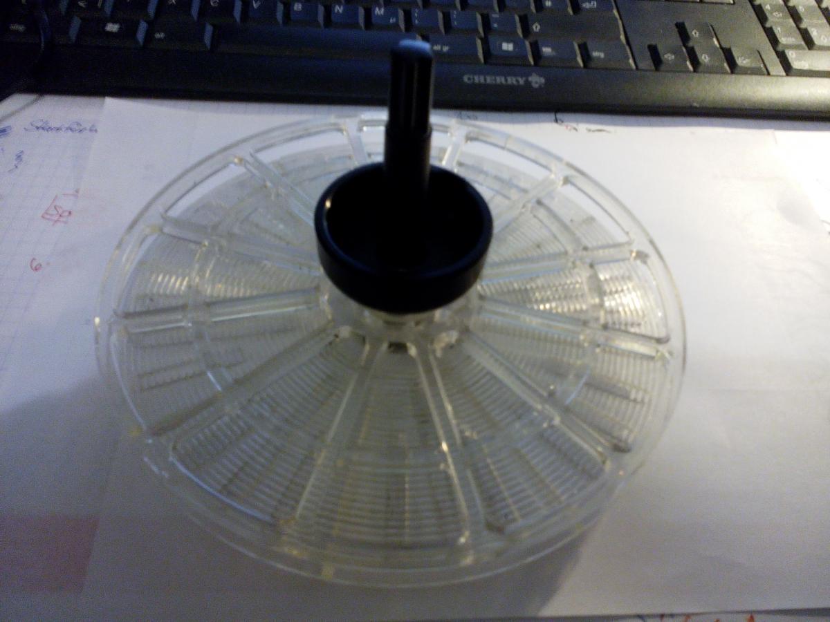

So kann man die Lomo spierale auf 9,5 mm aufrüsten
Wir brauchen die Lomosierale

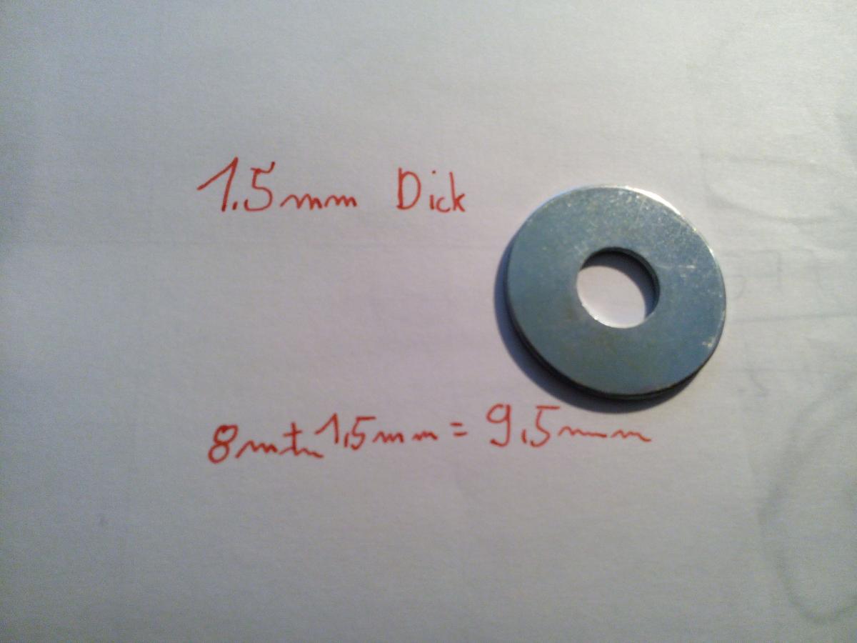

und eine Unterlegscheibe die 1,5 mm dick ist.
8mm+1,5mm=9,5mm
Als erstes schraube wir die spierale auf.

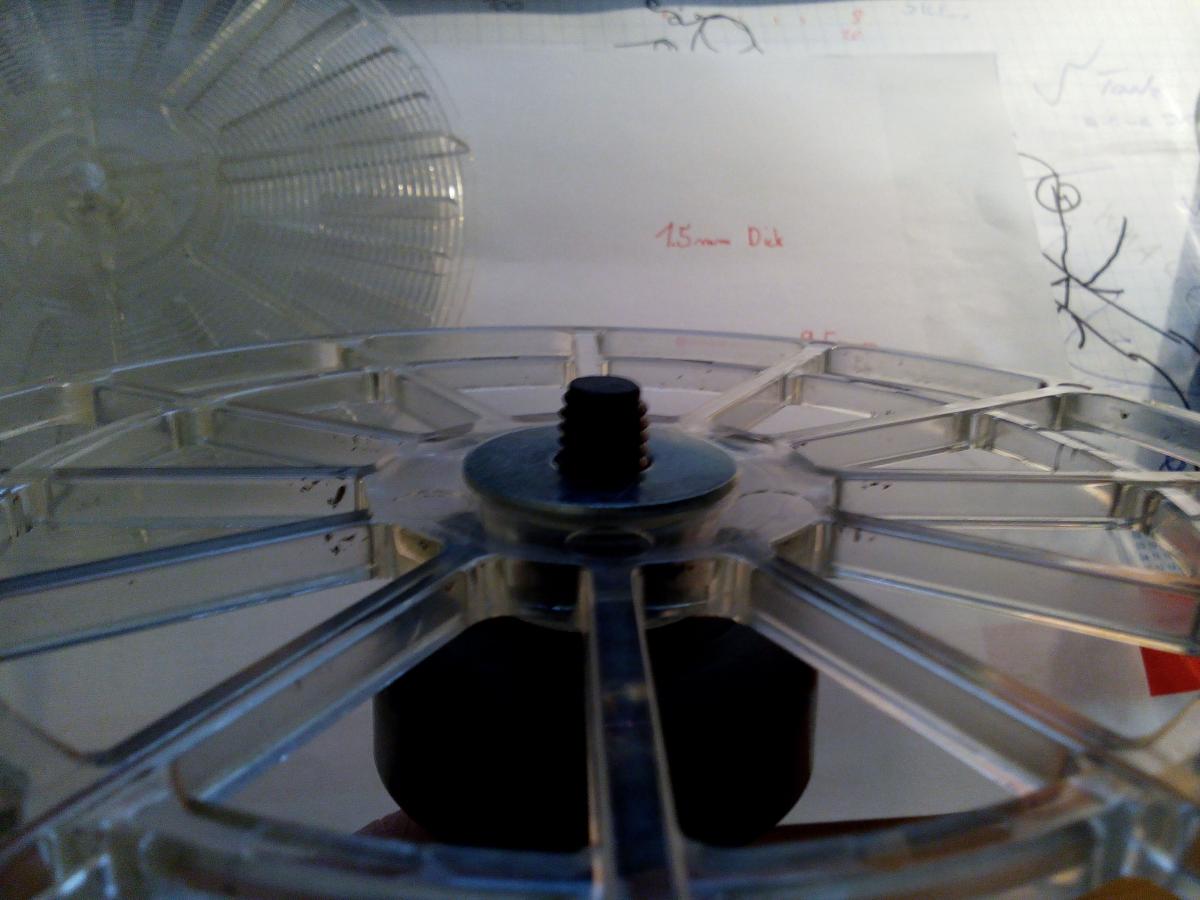

Dann Legen wir die U-Scheibe auf die schraube.

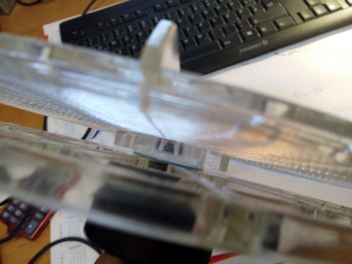

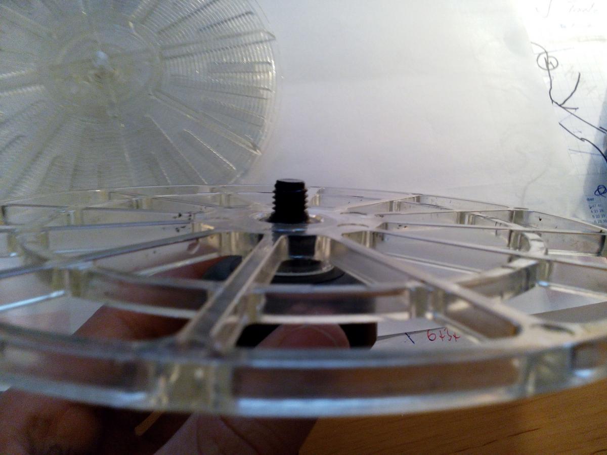

Danach schrauben wir das Sandwich wieder zu.
Und fertig ist die 9,5mm entwicklugsspiale.

Das mit der Unterlegscheibe ist sicher eine gute Idee. Man sollte aber keine verzinkte Stahlscheibe verwenden, sondern Kunststoff oder Edelstahl, am besten gedreht. Billige gestanzte U-Scheiben sind meist krumm und schief, da liegen die Spiralen dann nur an einem Punkt auf, was nicht gut ist.
