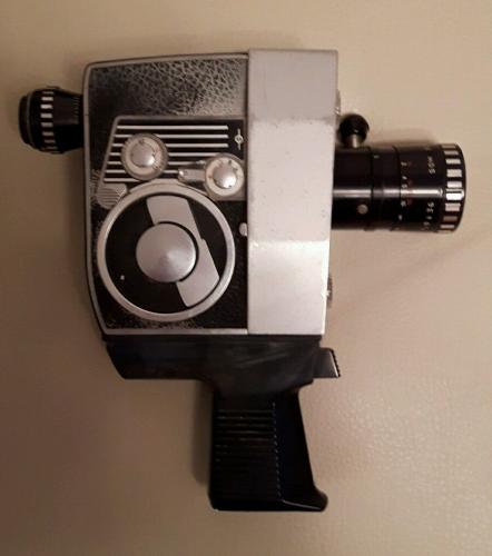

Ich habe mir vor einiger Zeit eine Bolex P4 gekauft. Und damit ein Orwo UP 15 (von 1975) erfolgreich belichtet und entwickelt. Die Blende habe ich immer aus der Blenden Tabelle des Beipackzettels genommen. Also immer Manuel eingestellt. Aber die Kamera hat ja ein Belichtungsmesser. Welche Batterien müssen den da rein? Und wie Bedient man den Belichtungsmesser. Also wie man den Einstellen muss.

eigentlich ganz einfach , es kommen 2 PX 1 in die Kamera die Filmempfindlichkeit am Rad einstellen der Rest geht von alleine. Aber Vorsicht moderne PX1 haben 1,5 volt statt wie früher 1,35 volt das führt zu Fehlbelichtung. Schau mal im Forum unter Knopfzellen da sind gute Tipps. Sonst eben extern messen wie du es schon gemacht hast. Das klappt oft besser. Da die Belis der Kameras doch sehr alt sind.

....das ist wohl nicht ganz richtig. Es gibt gar keine PX1, es gibt "Ersatz" der mit 1,5 Volt angeboten wird. Warum das oft nicht klappt wird hier in dieser Debatte aus dem Jahr 2006 deutlich. Die Argumente überzeugen.

Ich drehe in meiner Agfa mit drei Varta 625. Die Blende wird, scheint's, mit einer Messbrücke verstellt. Dann klappt es auch mit abweichenden Spannungen. Hier macht Versuch kluch. Bei Bolex mit Federwerk tippe ich auf D8 (zu faul zum nachschauen, die Bücher stehen oben). Wie ich die Bolexer einschätze, kann das funktionieren. Die Entwickler haben meine vollste Hochachtung.

Mir jetzt mal einen Foma R100 Normal 8 Film bei Fotoimpex bestellen lassen. Die Batterien für die Bolex sind von eBay.
Mein Vorhaben:
Rauszufinden wie ich die Empfindlichkeit an der Kamera korrigieren muss um auf (Bsp. 100 ASA) zu kommen. Wenn ich den Film voll Belichtet habe und Entwickelt ist werde ich sagen Können wie weit man den ASA Einsteller verstellen muss.
