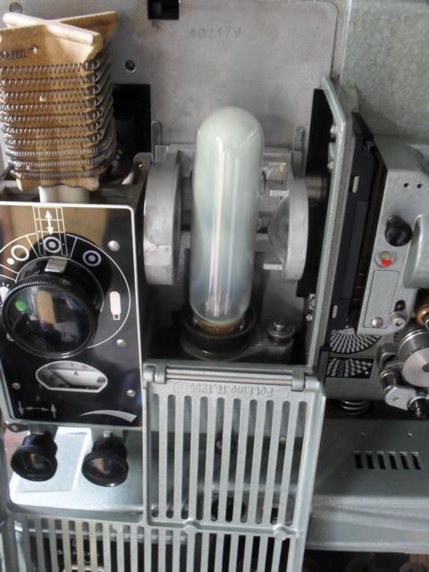

Habt ihr so etwas schon mal gesehen?
Silas Leachman
Ist bei billigen Lampen häufig. Bei Markenherstellern kann ich mir das nur so erklären, das durch Korrossion der Stifte die Luft ins Glas kommt. Luftzieher gabs auch bei Xenonkolben, ich hatte mal einen, der war tiefschwarz, optimal für Batman, hat schwarzes Licht gemacht ;-) .

Der beschriebene Fehler ist nämlich durchaus auch auf das eventuelle Alter zurückzuführen. Der Draht wird an der Einschmelzstelle vorbehandelt, um sich möglichst gut mit dem Glas zu verbinden, da Osidation zu einer späteren Fehlstelle und damit zum Luftziehen führen kann. Diese "Abdichtung" hält aber nicht ewig. Davon abgesehen gibt es noch x andere Gründe, die einen ganze Charge oder einen ganzen Karton betreffen können. Unsanfter Transport stresst die Anschlüsse ebenso wie hohe Luftfeuchtigkeit oder z.B. auch starker Frost (auf einem ungeheizten, Dachboden oder im Schuppen aufbewahrt).
Zudem ist neben Luftziehen auch noch Überspannung (auch kurzzeitig) eine mögliche Fehlerursache, das Fehlerbild muß nicht zwingend durch Luftziehen verursacht werden.
