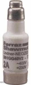

Ich bezweifele, dass in der TK 35/ Anlage NEOZED Elemente verbaut sind. Die gab es 1950 noch nicht.

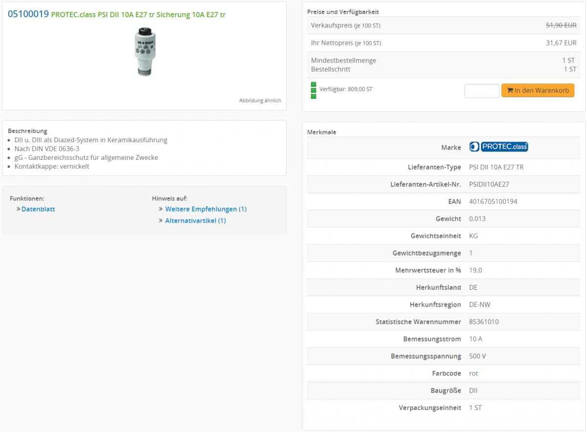

Es sind DIAZED Sicherungen, entweder als Klein Diazed oder als Normal Diazed. Letztere gibt es im Baumarkt, Schraubgewindse E27. Doch Vorsicht: Die Auslösecharakteristik hat sich irgendwann geändert.
So weit ich mich erinnere, waren da Klein Diazed (250V) verbaut. Die sehen der Neozed Sicherung ähnlich, sind aber länger.
Die sind nicht mehr unbedingt handelsüblch, sind aber in der Fernmeldetechnik noch Standard in ISDN Vermittlungen und Zubehör. Grund: Schmelzsicherungen lösen immer sicher aus, Schutzschalter können versagen.
Sie sind demnach noch zu bekommen. Leider kann ich damit nicht mehr helfen.
