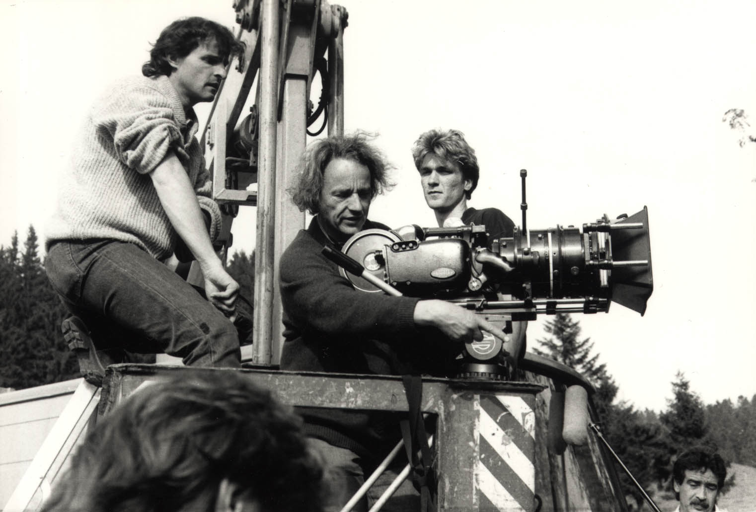

Das Arbeitsfoto hier zeigt Arriflex 35BL
Wird schon 35mm gewesen sein wenn es im Interview so steht. Gerade beim BR hat man bis Ende der 90er Jahre auch ein paar Tatorte und Fernsehfilme auf 35mm gedreht.
