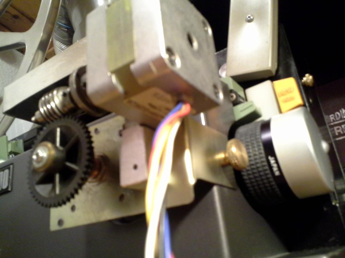

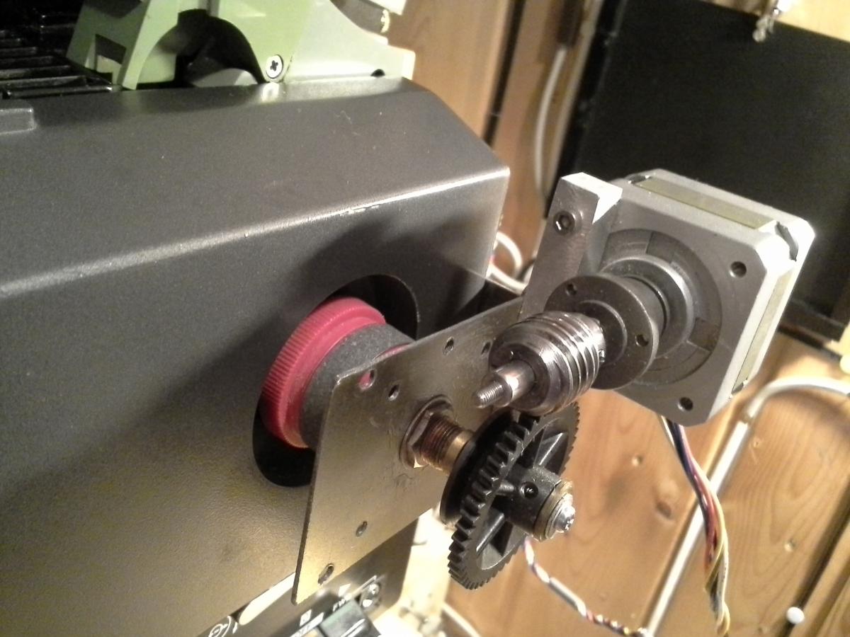

Ich hab das mit nem Schrittmotor und nem Drehmipulsgeber gemacht.
Kleine Schaltung mit 4 Transistoren und ein wenig elektronik dazwischen und fertig ist die Laube.
Allerdings geht das nur mit unipolaren Schrittmotoren und die sind selten heutzutage.
Über ein Schneckengetriebe wird der Motor übersetzt, so das man ganz fein auf Korn einstellen kann.
Gruß Thomas
Hallo Spock!
Das Ganze läßt sich per Rändelschraube an der Front des Projektors abnehmen.
Der Projektor steht bei mir im Vorführraum. Da regele ich die Schärfe vom Kinosessel aus.
Wozu soll ich da am Projektor leicht von Hand regeln.
Hier nochmal ein Bild von vorn. Da sieht man die Rändelschraube.
