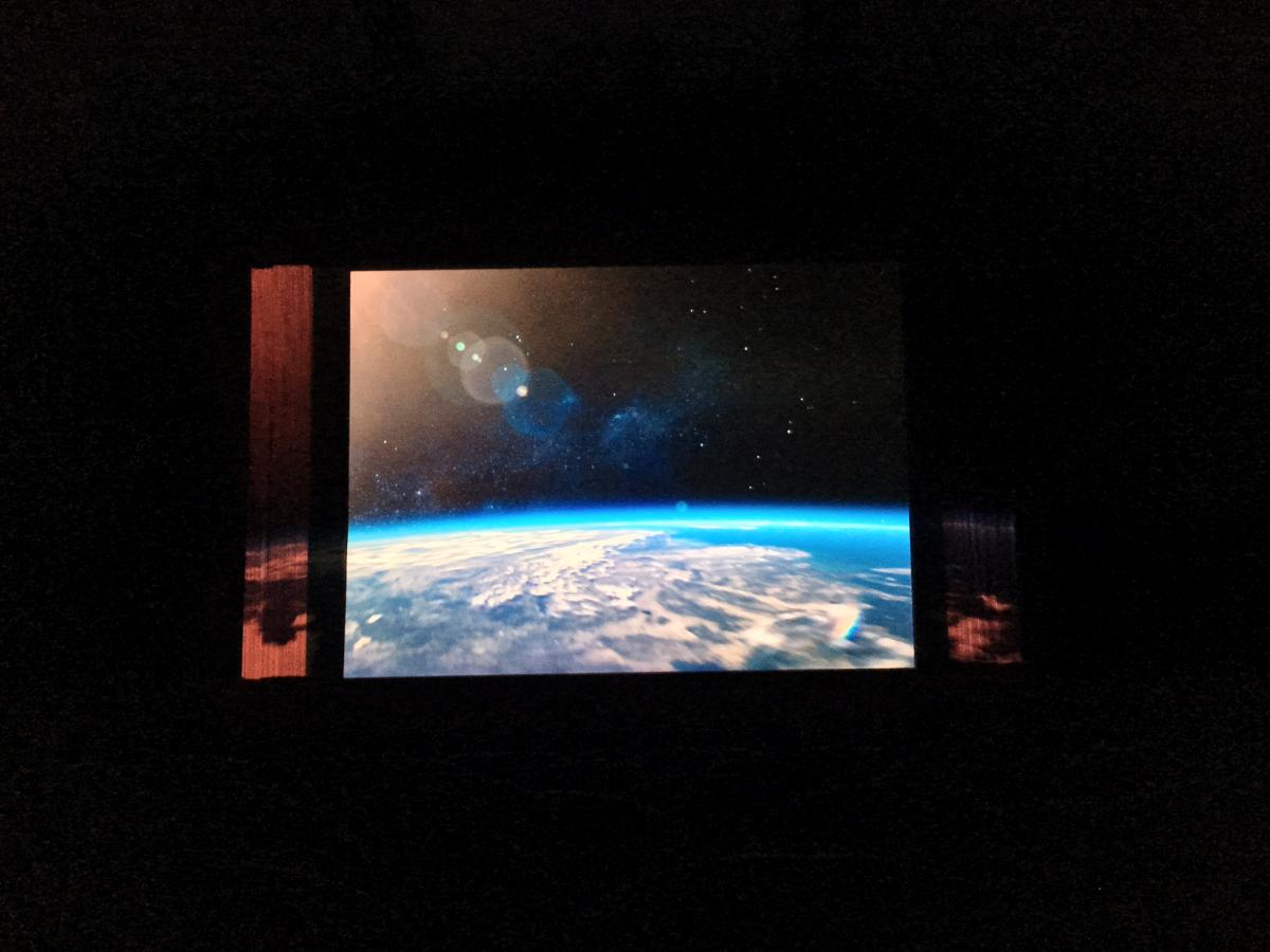

der Film American Honey hat laut DCP-Namen das Bildformat 1.33:1:
AmericanHoney_FTR-2_F-133_EN-DE_DE_51_2K_UP_20160920_MPS_IOP_VF
Allerdings ist Vorsicht geboten: will man den kompletten Hauptfilm korrekt abkaschiert zeigen muss man zwingend ein neues Bildformat anlegen, welches seitlich maskiert ist.
Grund: Die Paramount-Fanfare und das FOCUS-Logo sind in F-185 im DCP!
Das heisst falls man das DCP im "normalen" DCI 1.85 Bildformat abspielt hat man folgendes Bild:
In 1.37 / 1.33 maskiert ist die Fanfare zwar seitlich etwas "knapp", aber vom Text ist nichts abgeschnitten. Beim FOCUS-Logo ist es garkein Problem.
Nur als kleine Vorwarnung. Der komplette restliche Film inkl. Abspann ist dann 1.33:1.

Hmm, zunächst halte ich dann wegen der Verleihzeichen in BW das DCP für konventionswidrig bezeichnet, weil eben nicht a l l e s Bild im Normalformat ist... Aber gut, ist nunmal so. Ein neues Bildformat halte ich aber auch nicht für den Königsweg, ich würde einfach bei einer günstigen Gelegenheit den Kasch auf N zufahren. (zB kommt nach den Verleihzeichen doch öfter mal eine kürzere Schwarzpause, bzw. Text à la die vorhergenannten Produktionsfirmen präsentieren blaa...) Geht doch tausendmal fixer, als ein neues Format anzulegen.
