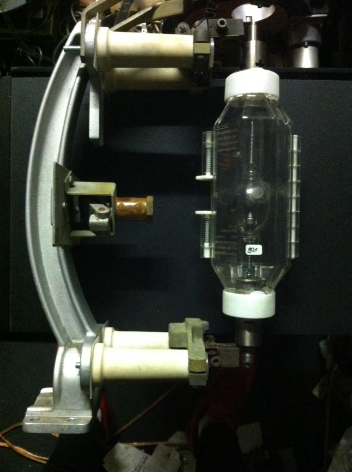

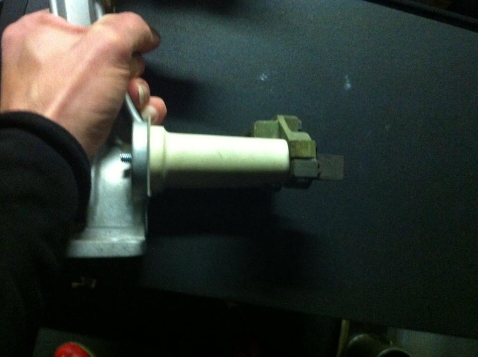

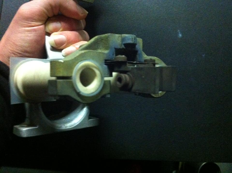

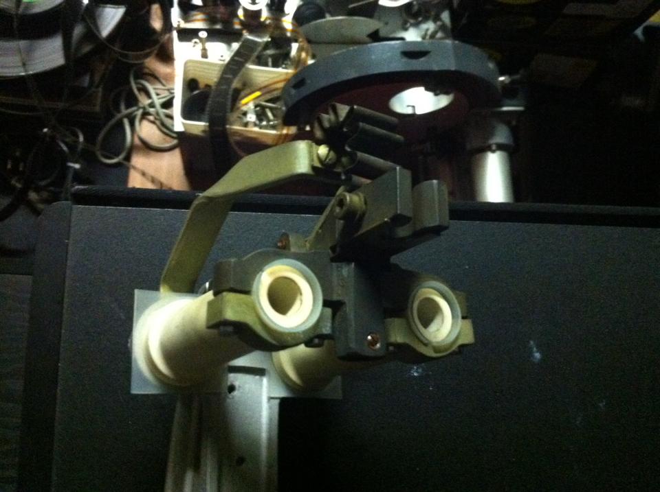

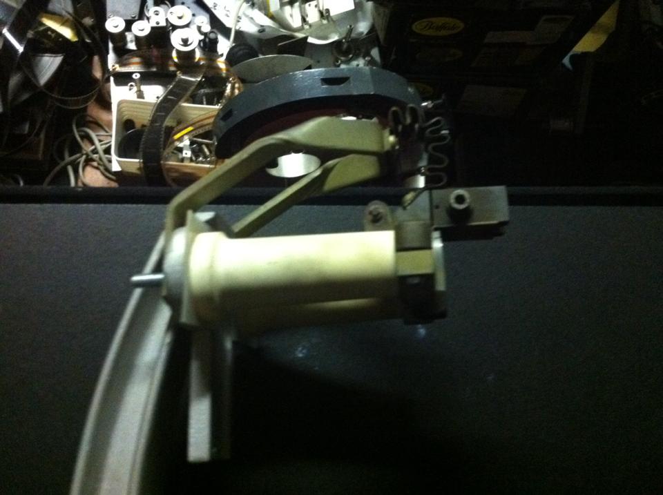

Hallo zusammen,
dank der Hilfe von Martin weiß ich nun endgültig wie es geht. Es muss der untere Halter von den Keramikhaltern abgebaut und umgekehrt wieder montiert werden. Das alleine reicht aber noch nicht, denn die 900W Lampe erreicht so immer noch nicht den oberen Halter. Es muss weiterhin die Gussplatte, auf der oben die beiden Keramikträger montiert sind, sowie der Magnetschalter für den Stundenzähler, gedreht werden. Die Keramikträger samt Halter werden dazu von der Gussplatte abgeschraubt und anschließend wieder genau so montiert, wie sie vorher angeordnet waren. Dadurch kommt der obere Halter noch etwas nach unten. So passt es. Für den Magnetschalter muss man sich dann nur was einfallen lassen, denn er kann nicht mehr auf den vorgesehenen Löchern montiert werden.
Ich sehe zu, dass ich noch ein Bild einstelle.
Pascal

Scheint ja doch verschiedene Versionen zu geben, mein LH, eines der letzten Bauserien, hat sich mit dem drehen des unteren Halters zufrieden gegeben, der Kolben war dann genau in Mitte der optischen Achse und den oberen Anschluss habe ich unangetastet lassen. Müsste mal die Bilder hochladen...
