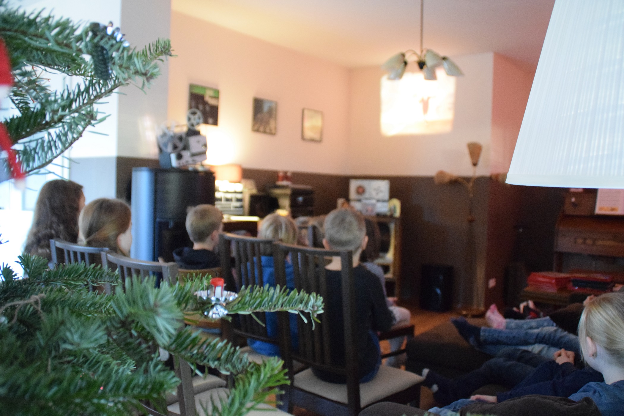

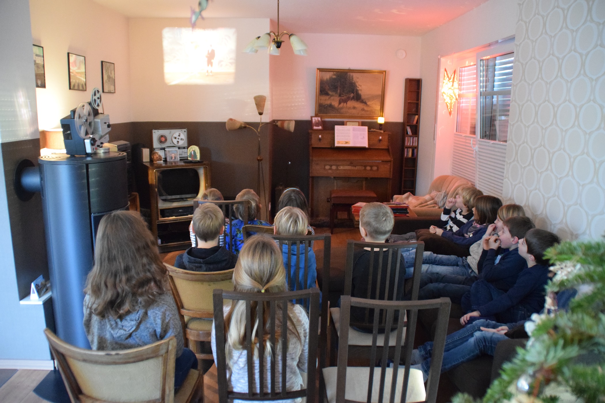

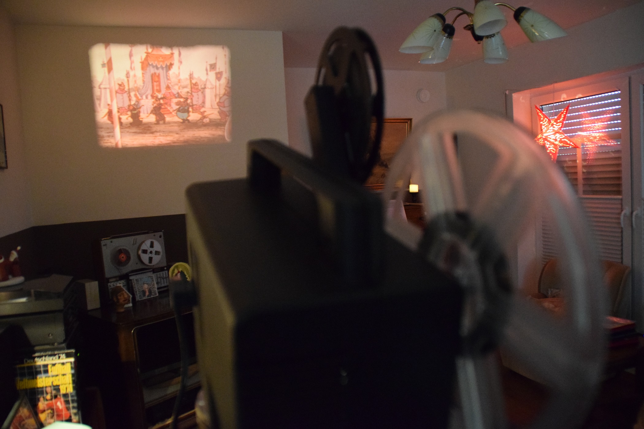

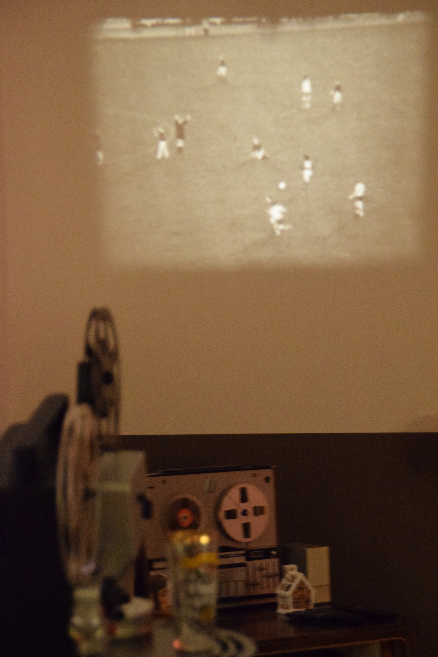

Hier nun wie versprochen die Bilder vom Super 8 Kindernachmittag und den Fußi-Herrenabend. Es waren am 5.1. vierzehn Kinder da und die sind voll auf ihre Kosten gekommen. Von den 8 Filmen kamen am besten "Das sensationellste Fußballspiel" und "Robin Hood" an.  Es war schön zu sehen, wie die Kinder gemeinsam gelacht und sich auch gegruselt haben, z.B. bei Bernhard und Bianca. Ich haben den Kindern beim Spulen immer einige Infos zu den Filmen erzählt und sie durften sich die Rollen mal genau ansehen. Heute Abend gab es den Super 8 Fußballabend mit 8 Freunden. Besonders lustig waren die Kommentatoren und die Großaufnahmen von den Leuten aus dem Publikum haben Spaß gemacht. Die Zeitreise mit Bier vom Fass aus originalen Gläsern zur WM 74 war wirklich toll und bald soll es davon Fortsetzungen geben.

Da man ja selten eine hochreflektierende, weiße, glatte Tapete an der Wand hat, lohnt sich eine Leinwand für Vorführungen. Auch eine echte Verdunkelung kommt den Filmen zu gute. Die "Fernsehlampe" gehört nicht zum Schmalfilm. Dann kann ohne Helligkeitsprobleme gerne das Bild eine Ecke größer ausfallen. Aber die Hauptsache ist, der Start ist gemacht und es hat Spaß gemacht. Steigern kann man sich noch immer.
vor 7 Stunden schrieb Theseus:
Bei der Raumbeleuchtung gebe ich Dir Recht.
Dunkelheit trägt sehr bei zum guten Bild.
Bzgl. Projektionsflaeche:
Es kann durchaus Charme haben die vorhandenen Örtlichkeiten ohne zusätzliche Leinwand (die in entsprechender Größe ja auch nicht ganz billig ist) zu nutzen.
Mit einer weißen Wand habe ich persönlich z.b. überhaupt kein Problem.
Im Sommer mache ich gern Open-Air auf der Dachterrasse und projeziere auf die gegenüberliegende Hauswand.
Geht gut, obwohl die Wand rau verputzt und hellgrau angestrichen ist.
