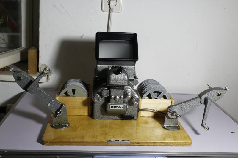

Ich hatte schon 1964 mit einen neuen Muray 16 Laufbildbetrachter zugelegt, hatte ich doch damals viel mit 16mm Film zu tun. Ich habe das Gerät bis heute und es läuft immer noch prima. Später hatte ich mir noch ein Normal8- sowie ein Super-8-Muray zugelegt. Das beste daran ist: KEIN KUNSTSTOFF-Gerät, klar und einfach aufgebaut und auch gut reparierbar, grosses Bild auf der Mattscheibe. Es gab auch 9,5mm-Murays, doch die sind extrem rar. Allerdings könnte so ein 9,5er problemlos aus einem 16mm-Gerät umgebaut werden.
Diese Geräte sind recht selten anzutreffen. Ich spreche vom grössten Muray mit dem Bild von ca. 8x12cm, montiert auf einer Holzplatte, die gleichzeitig ein Tragkoffer war. Es gab vorgängig noch kleinere, weniger praktische Murays.
