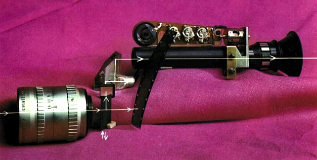

Ihr Reflex-System bringt 100 Prozent Licht auf den Film und in den Sucher, frei von optischen Einflüssen
wie bei Prismen oder Membrane. Das Sucherbild erscheint gut vergrößert auf Mattscheibe, das Okular ist großzügig konzipiert.
Wie genau funktioniert hier die Ausspiegelung für den Sucher ?
Hat jemand eine Zeichnung oder Skizze über den Strahlengang des Lichts ?
Nach der obigen Beschreibung müsste diese Kamera ja das hellste Sucherbild haben ...
Gast renehaeberlein
Würde mich auch interessieren. Habe ja die Beaulieu R16 Automatic mit Zoomobjektiv und selbst mit Graufilter und Blende 22 habe ich wesentlich mehr im Sucher gesehen ,als mit meiner Bolex H8 Reflex bzw. Pathe Webo DS8.
Ein von der Greiferantriebswelle mitbewegter Schieber, in feinen Nütchen im 45-Grad-Winkel zur optischen Achse auf und ab geführt, trägt ein Oberflächenspiegelchen. Das Licht wird, von hinter der Kamera aus gesehen, nach rechts auf die Mattscheibenlinse umgelenkt, die ich abgebildet habe.
Die Beaulieu R, Beaulieu News 16 oder die Krasnogorsk haben ein so helles Sucherbild wie die ARRIFLEX 16, Panaflex-X 16, Aäton 7 und spätere, Eclair NPR und ACL, Bolex 16 Pro u. a. m., von den Unterschieden bei Sucheroptik und Okular abgesehen.

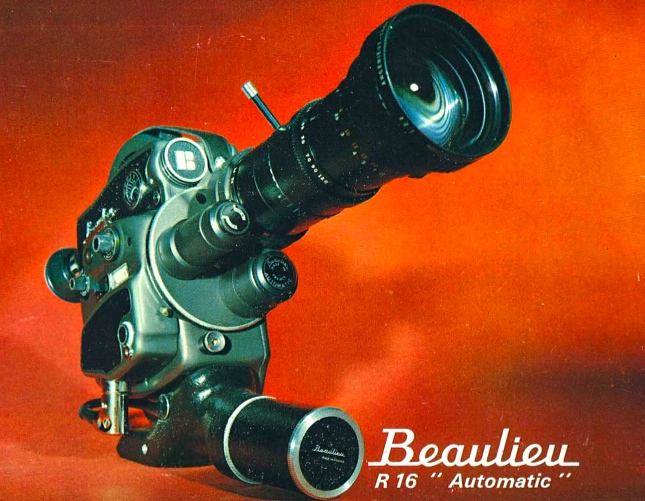

Sehe ich das richtig, das dieses Modell ein fest verbautes Zoom hat,
somit nicht mit 3 einzelnen C-Mount Objektiven bestückt werden kann ?
Der Objektivrevolver bzw. Turret scheint bei diesem Modell fixiert und nicht drehbar zu sein ...
Das Objektiv ist nicht fest verbaut, lässt sich abschrauben, eingebaut sind jedoch die seitlichen Motoren für die automatische Blendensteuerung und den zoom. Man hat die Löcher des Revolvers für die Elektrik benutzt und das Turret festgeschraubt. Schaut schön aus, es ist jedoch ein Riesen-Nachteil, wenn man das Angenieux nicht verwenden will. Die Motorengehäuse lassen z.B. keinen Platz für Objektivadapter. Bei der 2016 hat man dies dann nochmal geändert, die Aluplatte gegen eine Stahlfrontplatte getauscht und die Motoren nicht fest mit dem Gehäuse verbaut.
Empfinde ich persönlich auch als einen massiven Nachteil ...
Wäre gerade mehr an kleinen leichten Einzelobjektiven interessiert.
Ist die 2016 die letzte Baureihe und haben die alle ein drehbares Turret ?
Kannst du so eine moderne Quarz empfehlen oder ist die sehr empfindlich ?
Ups ... die sind ja wohl super selten zu finden ... und werden wohl einiges kosten ;-)

Das Angenieux Zoom mit den Motoren wiegt rund 2 Kilo ist also schwerer als die ganze R16 mit Film. Die 2016 hat kein Turret, auch keine 3 Objektivgewinde sondern nur eines. Die Stahlfrontplatte ist fest (verstiftet?)
