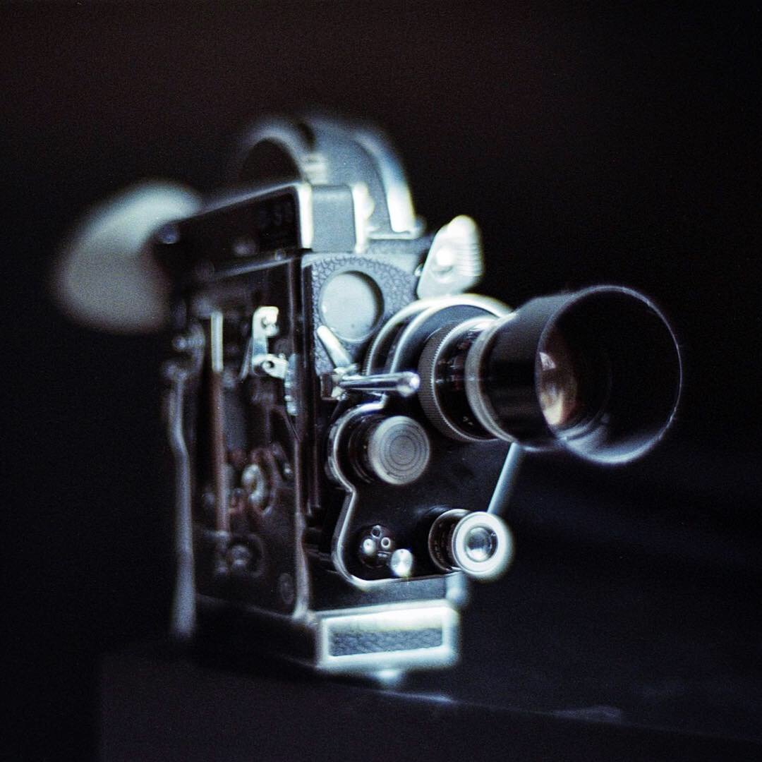

Nee, die von Patrick oben gezeigte ist ja eine Bolex H8 RX mit C-Mount Gewinde (und H8 RX spezifischem Auflagemaß).
Und das 5,5mm dafür vergleicht Friedemann wohl auch mit dem obigen 9-36 Vario Switar.
Gab es überhaupt DS8-Umbauten der Bolex H8 Nicht-RX Modelle (also die mit D-Mount)? Ich kannte bisher nur einen Umbau einer Bolex Taschenkamera mit D-Mount.
Ok...das heisst also, die Bolex H8 (Doppel-8-) hatte anders als alle anderen Doppel-8-Kameras  -und auch anders als die kleinen Bolex Doppel-8-Kameras (B8)-  C-Mount-Gewinde.
Es mussten also speziell für die H8 Normal8-Brennweiten mit C-mount gebaut werden (und dann nochmal mit oder ohne RX).
Kann ich also an einer H8 auch C-mount Objektive einer 16mm-Kamera verwenden? - oder passt da irgendeinanderer Wert (z.B: Auflagemaß) nicht ?
Die H8 gab es zu Anfang mit D-Mount (mit dem normalen D-Mount Auflagemaß), erst mit der Einführung der H8 RX wurde auf C-Mount umgestellt. Aus einem mir nicht ersichtlichen Grund aber mit anderem Auflagenmaß (15,305mm gegenüber 17,52mm), wehalb es für die H8RX speziell die 3 Festbrennweiten 5,5, 12,5 und 36mm und ein eigenes Zoom-Objektiv (9-36mm) gab, siehe http://www.bolexcollector.com/lenses/60kern.html.
Ulrich
Ich mußte das auch erst lernen:
- alle Bolex N8 Kamera Wechselobjektive haben D-Mount (Standardauflagemaß 12,29mm), inklusive aller älteren H8 Nicht-Reflex
- alle Bolex H8 Reflex (ab 1962?) haben C-Mount Gewinde mit abweichendem Auflagemaß (15,305 mm), daher passen auch nur spezielle oder entsprechend angepaßte Objektive dort
- alle Bolex H16 haben Standard C-Mount mit dessen Standard - 17,526 mm Auflagemaß
H8 mit C-Mount und ohne RX hat es nicht gegeben, Bolex hat AFAIK nur diese 3 Auflagemaße verwendet.
Siehe dazu auch
http://www.bolexcollector.com/cameras/h8rex.html
Du kannst also an einer Standard H8 (D-Mount) ein Standard C-Mount Objektiv mithilfe eines Adapters verwenden.
An einer H8 RX geht das nicht, weil es m.W. keine mechanische Möglichkeit gibt, die 2,221 mm mit einem Adapter mit 2 identischen Gewindedurchmessern zu überwinden, dort müssen die Objektive selbst angepaßt werden.

Bei meinem damaligen DS8 Muster-Umbau war auf der Patte des Objektivrevolvers eine weitere Platte mit einigen Schrauben befestigt und die C-mount-Gewinde waren auf dieser Extraplatte so geschnitten, dass sie stufenlos in die Gewinde der Basisplatte übergingen. Mit der Zusatzplatte kam die ganze Konstruktion auf 17,52mm Auflagemaß. Da passte dann  jedes c-mount-Objektiv dran. Damals habe ich ein Optivaron 6-66 von der Beaulieu verwendet und die Platten für die Motoren abgetrennt, um die Makroeinstellung weiter verwenden zu können. Ging problemlos, ab Blende 2,8-4 gab es auch keine Farbsäume oder Unschärfen mehr. Andere haben ein Optivaron 6-66 von der Leicina special adaptiert, da wurden wegen des Primas im Strahlengang von Leitz Anpassungen an den Linsen vorgenommen.
Aber: die Bildergebnisse waren nicht besser mit der Bolex als mit der Leicina, und an jedem Szenenanfang waren bis zum Hochlauf der Kamera 1-2-3 Bilder heller, sah unschön aus und führte schließlich zur Veräußerung.
