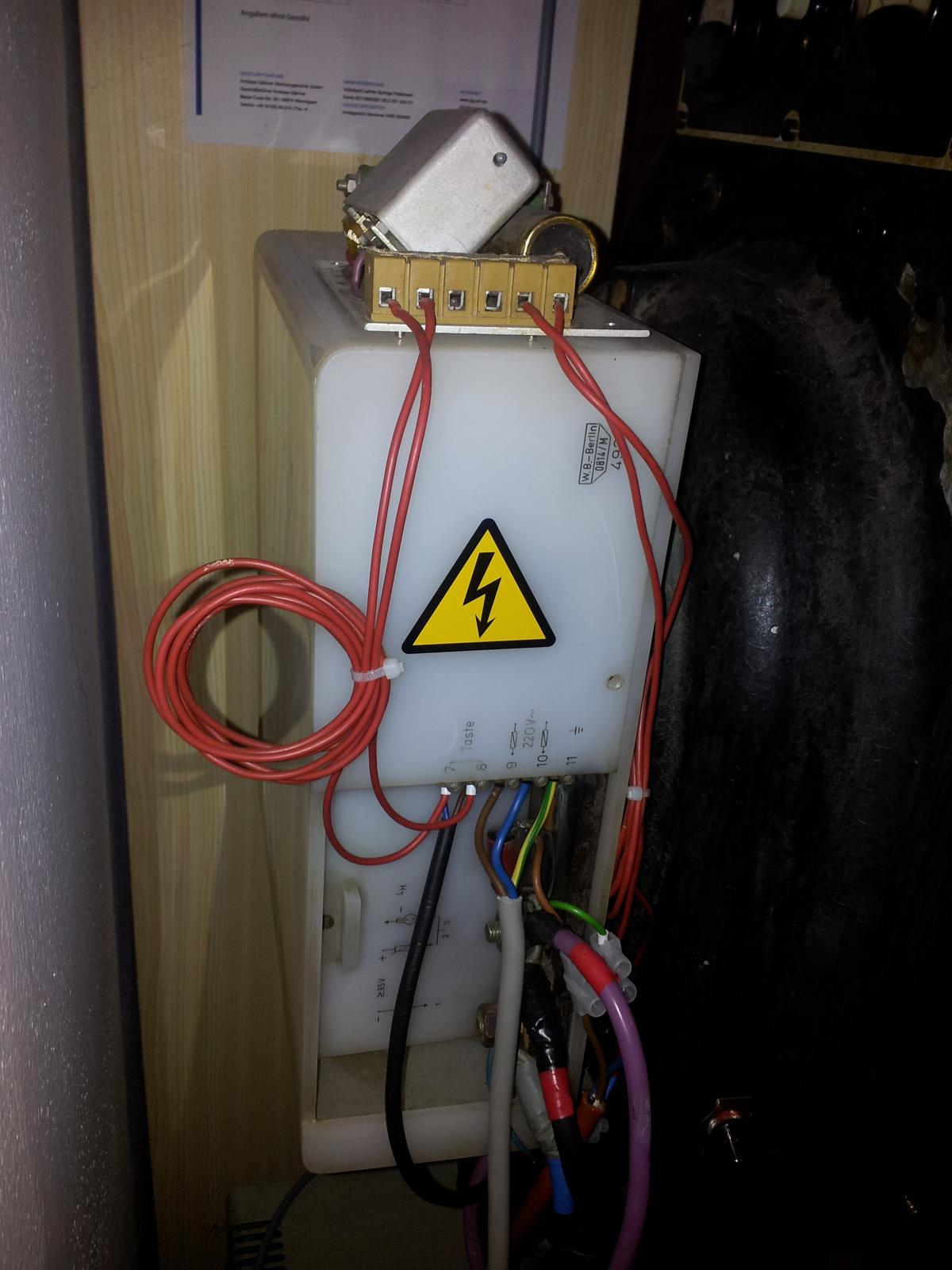

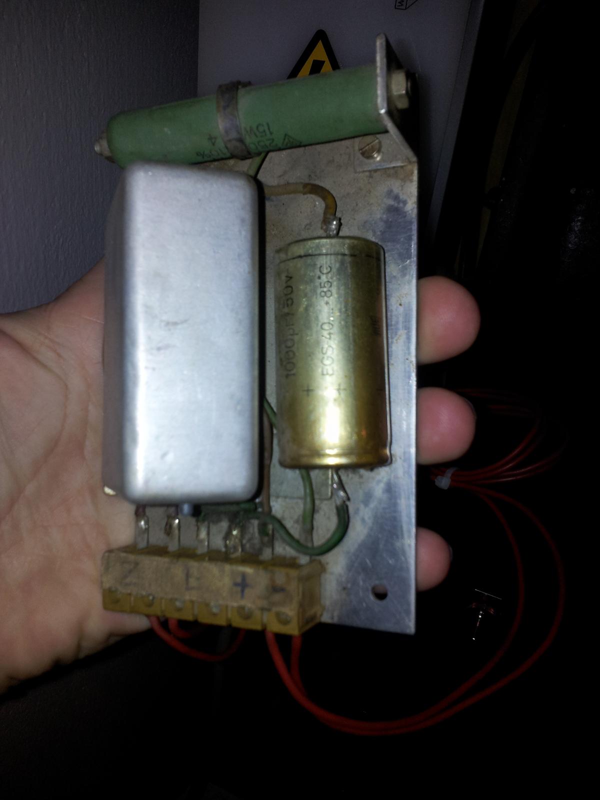

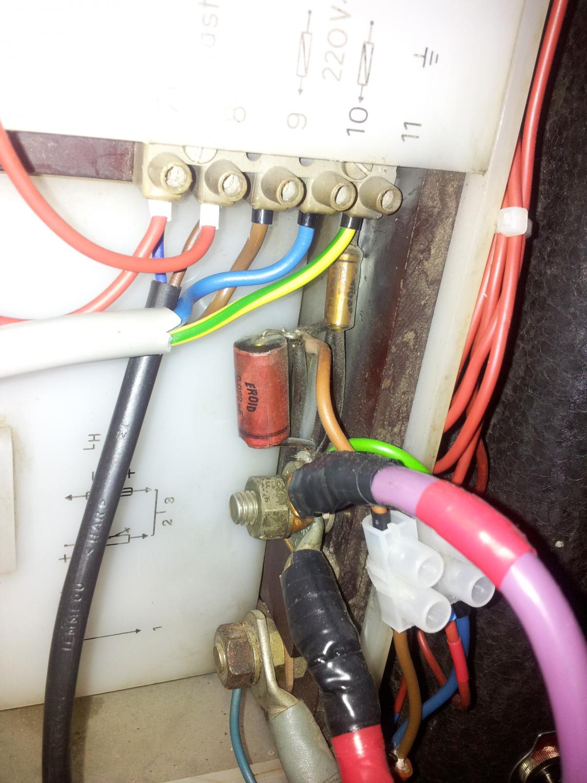

Anbei ein paar Bilder des Zündgeräts. Die Lampe ist leider nicht mehr die Beste.
Ich glaube wir haben im Kino noch ein gleiches Zündgerät, das werd ich mal aufschrauben und schauen was Ihr mit Plastikdose, Keramik und Elektroden meint!

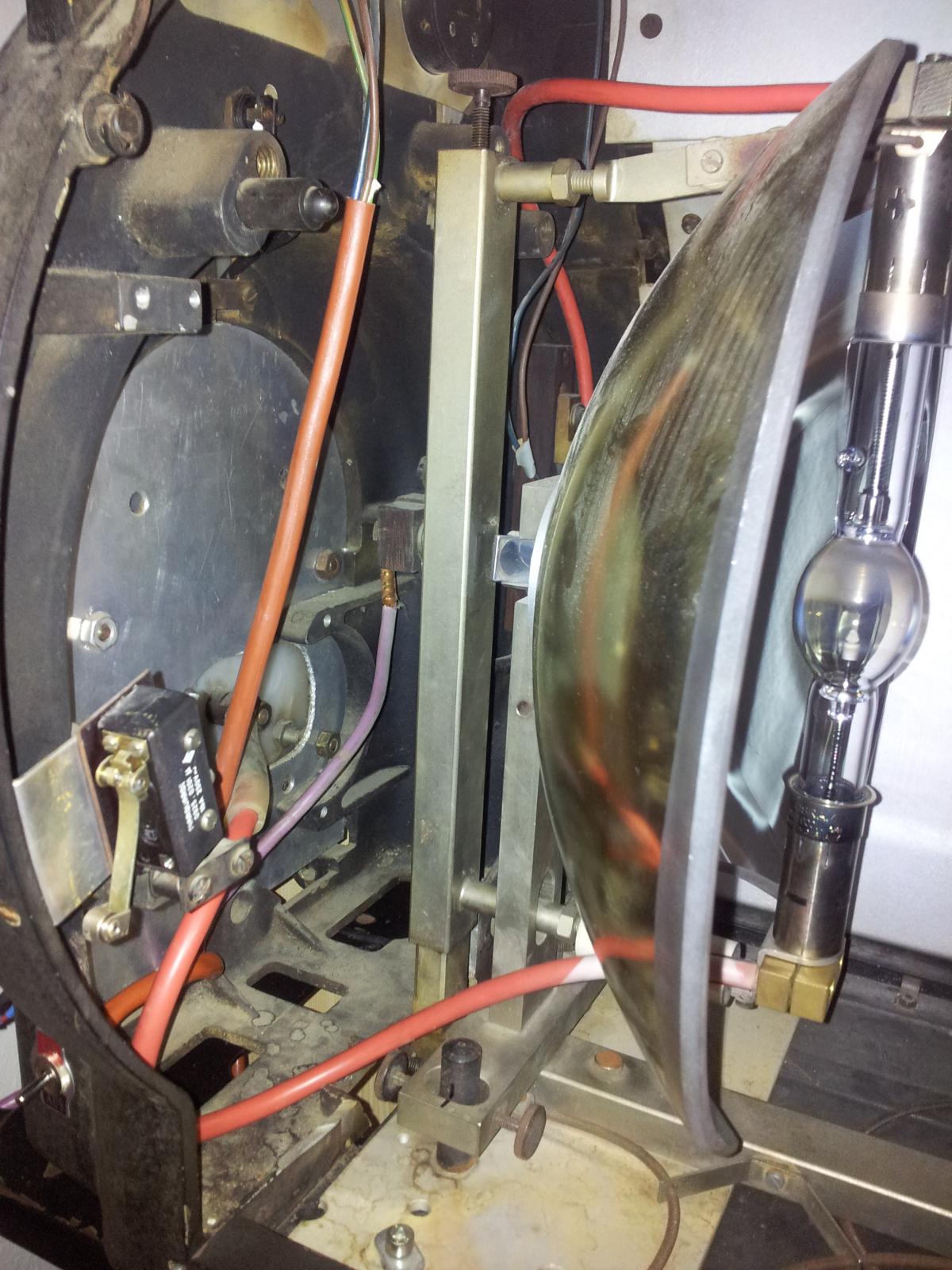

Was noch erwähnenswert ist, Ich habe am Lampenhaus eigentlich nicht viel verändert, am Zündgerät garnichts.

Hallo Alex, im Kino dürfte der Projektor selber, und damit das Lampenhaus, an einer separaten Erde angeschlossen gewesen sein.
Ich sehe da nur einen kleinen Kondensator gegen Schutzleiter, der versemmelt dir aber bei schwacher Dimensionierung denselben, und das hast du, wenn du eine 1,5mm² Schukozuleitung nimmst, auf der alles hängt. Kondensator zwischen Plus und Minus, zu Zeiten des Lampenhausumbaus hat es die noch nicht als Folie mit ordentlich Kapazität gegeben.

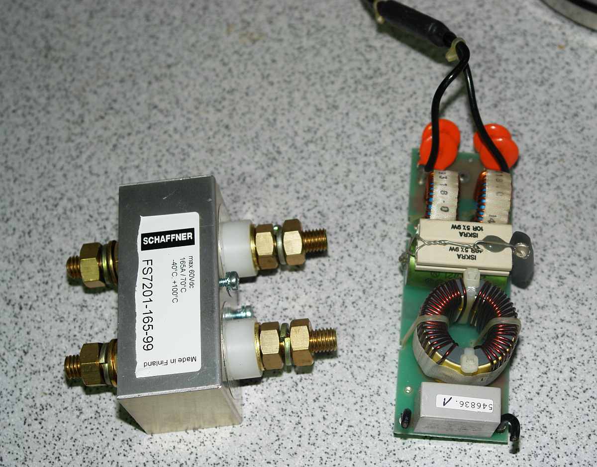

Bilder sagen mehr, als Worte...
Solche Art Filter als Beispiel. Das Netzfilter ist ohne Gehäuse, um einmal den Aufbau zu zeigen. Schutz durch Funkenstrecke, Kondensatoren, Varistoren und Drosseln. Verhindert wirkungsvoll ein Ausbreiten der Zündstörung über die Stromnetzleitung.
Das Filter mit den M10 Messingschrauben gehört in die Gleichstromleitung. Gehäuse zu erden. Hierfür Anbindung an die 50 mm² Kupfer, wie auch das LH Gehäuse
Nur so werden Funkstörungen vermieden, die Leitungen bis zum Gleichrichter in Metallschläuchen geführt, oder als geschirmte Leitung. Gibt es als "Maschinenkabel" auch in großem Querschnitt.

Anderes Problem, ich hab jetzt das Zündgerät demontiert und aufgeschraubt. Ich finde einfach keine "Funkenstrecke". Da drinnen sind nur 3Kondensatoren (1davon geplatzt) 2 sind von Aussen sichtbar, ein Relais, Ein Siemens E250....?!!, Widerstand zum Relais, ein Trafo und vermutlich ein Mega Kondensator der mit diversen "Scheibentürmchen" und runden Kunststoffteilen verbunden ist. Ich bin ratlos wo ich jetzt da die Funkenstrecke verstellen soll und welche Kondensatoren ersetzt werden müssen.
Was ich aber definitiv machen werde, ist das ich die Bauteile neu verdrahte, weil die Bestehende (ich nenns mal "Verdrahtung") ist etwas.....
Bild und ein grober verdrahtungsplan folgen.
