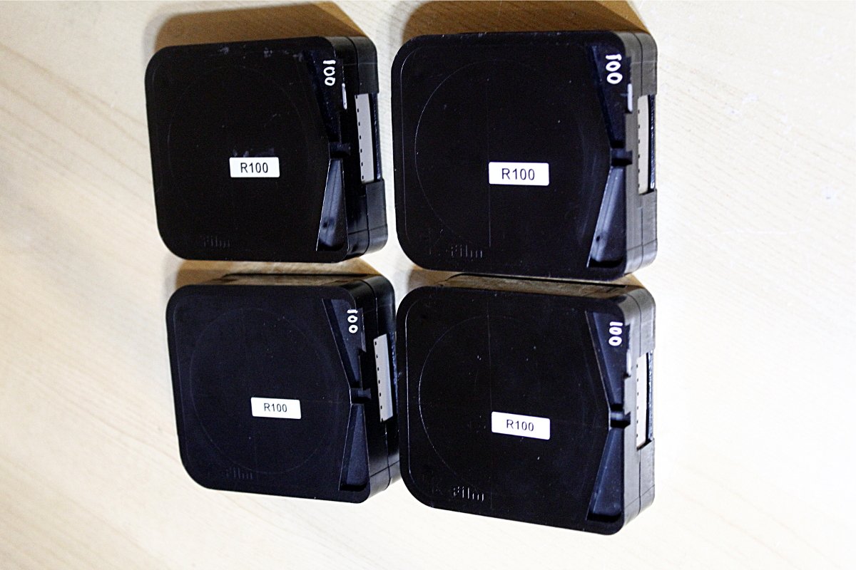

Für mich ist der Unterschied sehr wohl von grosser Bedeutung, ob das, was hier liegt, 28€ oder 160€  kostet.(Gestern aus einer 30 Meter - Rolle Fomapan R 100 konfektioniert).
Als Pensionist nimm ich mir einfach die Zeit, Adox GK-Kassetten selbst zu befüllen und mit einem alten Sony DV-Camcorder als Nachtsichtgerät kann ich auch Fehler besser vermeiden. Nachdem ich auch selbst entwickle, kann ich mir das Filmen leisten, müsste ich mir alles fertig kaufen, hätte ich das Hobby längst aufgegeben und die Nizo 561 macro, die Canon 814 XL electronic und die Pentaflex 8 verkauft.
