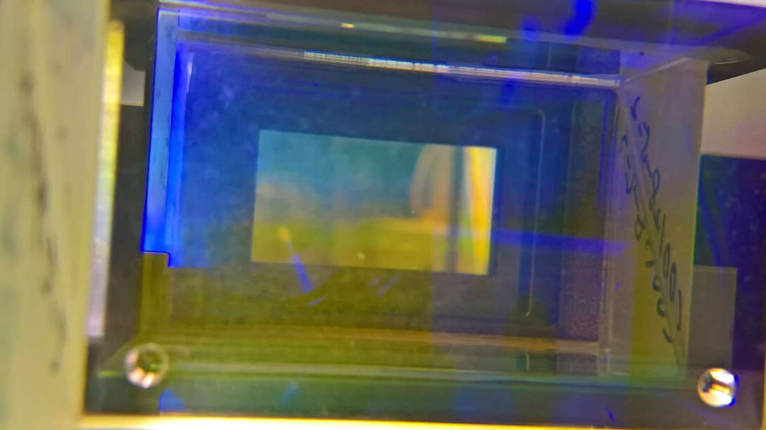

Am Wochenende die Wartung unserer SRX 515 durchgeführt, und nach dem Schwarzpegelung, Gamma und Gleichmäßigkeit eingestellt wurden, gab es ein absolut geniales Bild. Zum Abschluß, die Kabinenscheibe nochmal ausgebaut, kleinstes Bild eingezoomt, undl mit dem Schachbrettmuster den Im-Bild-Kontrast nachgemessen. Das waren im Schwarzfeld 0,062 cd/m², im Weissfeld 314,2 cd/m², macht damit 5048:1 mit einer gereinigten und optimal eingestellten Maschine. Gut, da wird ein Meßfehler des Schwarzwertes mit 10% drin sein, aber die Größenordnung bleibt ja.
Zumindest ist die Herstellerangabe eines Off/On Kontrastes von 8000:1 (superior contrast ratio 8000:1) glaubhaft.
Und absolut gleichmäßige Grauwerte, ohne lästige Farbschimmer in grün oder orange!

Hallo Stefan,
habe ich das richtig verstanden? Der Sony-4K-Projektor ist im Kontrast massiv eingebrochen - und mit Deiner Wartung ist es gelungen, den ursprünglichen Kontrast wieder herzustellen?
Share this post
Ja, das geht und sollte auch gemacht werden. Es gibt dazu noch die Anweisung, die Polfilter vor den Displays nachzujustieren und dann den ganzen Vorgang mit Gamma und Gleichmäßigkeit(Uniformity) durchzuführen. Die Gräte dafür sollte ein Wartungstechniker haben, für den 515er gibts spezielle Modelle, Pcab U und Pcab G, geht auch mit den alten Justagegeräten wie der Unifomity Kamera und dem Minolta CL200 zur Gammamessung.
Der ganze Vorgang dauert min. 2h, davor muß das Gerät gereinigt werden, d.h der ganze feine Staub auf den Spiegeln und Filtern und Schutzscheiben vor den Panels beseitig werden.
Die Gamma und Uniformityeinmessung macht das Gerät mittels Software, das braucht man nicht zu bewachen, jedoch das Ergebnis in Augenschein nehmen. Eventuell nochmaliger Durchgang auf Basis des ersten.
Mit Polfilterjustierung setze ich dafür gute 5h beim ersten Mal an, also nichts für mal kurz Zwischendurch.
Willst du das Maximum aus dem 515er herausholen, dann sollte man das Auflagemaß der Optik kontrollieren und eventuell auf deine Optik feinjustieren, das reduziert dann nochmals die Breite der Farbsäume. Das ist jedoch eine sehr kniffelige Justage, die braucht zum einen das Werkseinstellungwerkzeug, ein 3 Punkt Tiefenmeßssystem, der optische Block wird ausgebaut, ein Meßblock eingesetzt und dann das Bajonett eingestellt und dann wieder alles zurück. Dann prüfen und wenn nötig minimal nachjustieren, da geht es um 2/100 Toleranz. Deshalb mache ich das nur, wenn es wirklich nötig ist.
Scheimpflug einstellen nennt sich das, das kann man bei den 2kDLP einfach machen (die rot markierten Schrauben verstellen), und dabei guckt eine 2 Person an der Leiwnand, wann alle Ecken des Bildes scharf sind, bei 4k geht das nicht mehr so einfach, da sind die Toleranzen sehr viel kleiner und man kann mehr verbiegen als richten, wenn man das nicht geübt hat.

Michael,
 das geht. Wie jens schreibt, es dauert seine Zeit, und 5 Stunden sind das im Minimum. Je nach Zustand gern auch mehr.
Ich habe da zuletzt 2 Tage iterativ optimiert und wieder optimiert. Die Messprozesse laufen zwar automatisch ab, wenn sie aber abbrechen, dann stimmt etwas noch nicht, oder ist unkorrigierbar. Man sollte die Wartung wirklich nicht aus den Augen verlieren.
Allerdings kann man nicht in allen Fällen helfen.
Wenn, wie bei dieser SRX, die Lagerung über Winter im unbeheizten, ungedämmten Raum erfolgt ist, zudem "sicher" in Luftblasenfolie und Plastikfolie verpackt die Kondensatfeuchte ihr zerstörerisches Werk vollführen konnte, und die Pilze sich ungehindert auf den Vergütungsflächen der Gläser ausbreiten konnten, bekommt man das nicht mehr hin. Zwar läßt sich das gröbste abwaschen und wegpolieren, doch eine zerfressene Vergütung und an die verklebten Flächen zwischen den Prismen kommt man nicht mehr heran. Zumal die Zusammenbaujustierung nicht in einem kleinen, dunklen Raum des Kunden ohne Fabrikwerkzeuge gelingen dürfte.
Da hlfen auch 8 Stunden Zerlegen und Putzen nur wenig, kinomäßige Güte wird die Maschine nie wieder bringen.
Es kommt ein Bild auf der Bildwand an, was einem typischen Kinobetreiber ja leider reicht... Neu kaufen ist (ohne volle Subvention) nicht drin.
Und für die Betriebssicherheit grandios: Alle Lüfter haben Rostschäden in den Lagern, bei vollem Haus dann irgendwann der Ausfall, mit Schrei nach dem Servicetechniker, der "sofort" kommen muß.
