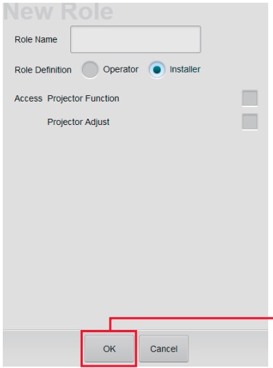

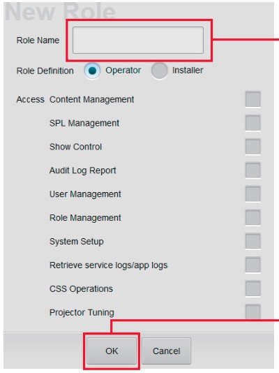

carstenk
Das mit den Ports kann nur ne Verwechslung sein.
Der 'Admin' kann nicht automatisch alles, der login ist nicht unix-typisch zu verstehen, sondern bezogen auf bestimmte Aufgaben im konkreten Projektionsumfeld. Der Admin ist also kein Betriebssystemadmin, sondern als 'Kinoadmin' zu verstehen. Den vorinstallierten Benutzern sind bestimmte Rollen im typischen Kinoumfeld zugewiesen.
Es gibt allerdings auch noch einen Superuser über dem Admin, der darf wirklich alles.

Hallo Carsten,
ja, das witzige ist, dass ich mit dem User "Admin" bei Login auf dem Server direkt die Sachen speichern kann. Aber danke für die Info. Werde mal ein Remote-Login mit dem "superuser" probieren.
Danke und Gruß
Benedikt
Diesen Beitrag teilen
Link zum Beitrag
carstenk
Das macht ja auch Sinn, dass man bei Dingen, die visuelles Feedback benötigen, nur die lokale Bedienung erlaubt. Es sei denn natürlich, man steht grad mit dem Laptop vor der Leinwand ;-) Wenn ich das richtig auf dem Schirm habe, dann gab es da bei den letzten Softwareupdates aber auch ein paar Änderungen bei den Rechten gerade für Projektor Tuning.
