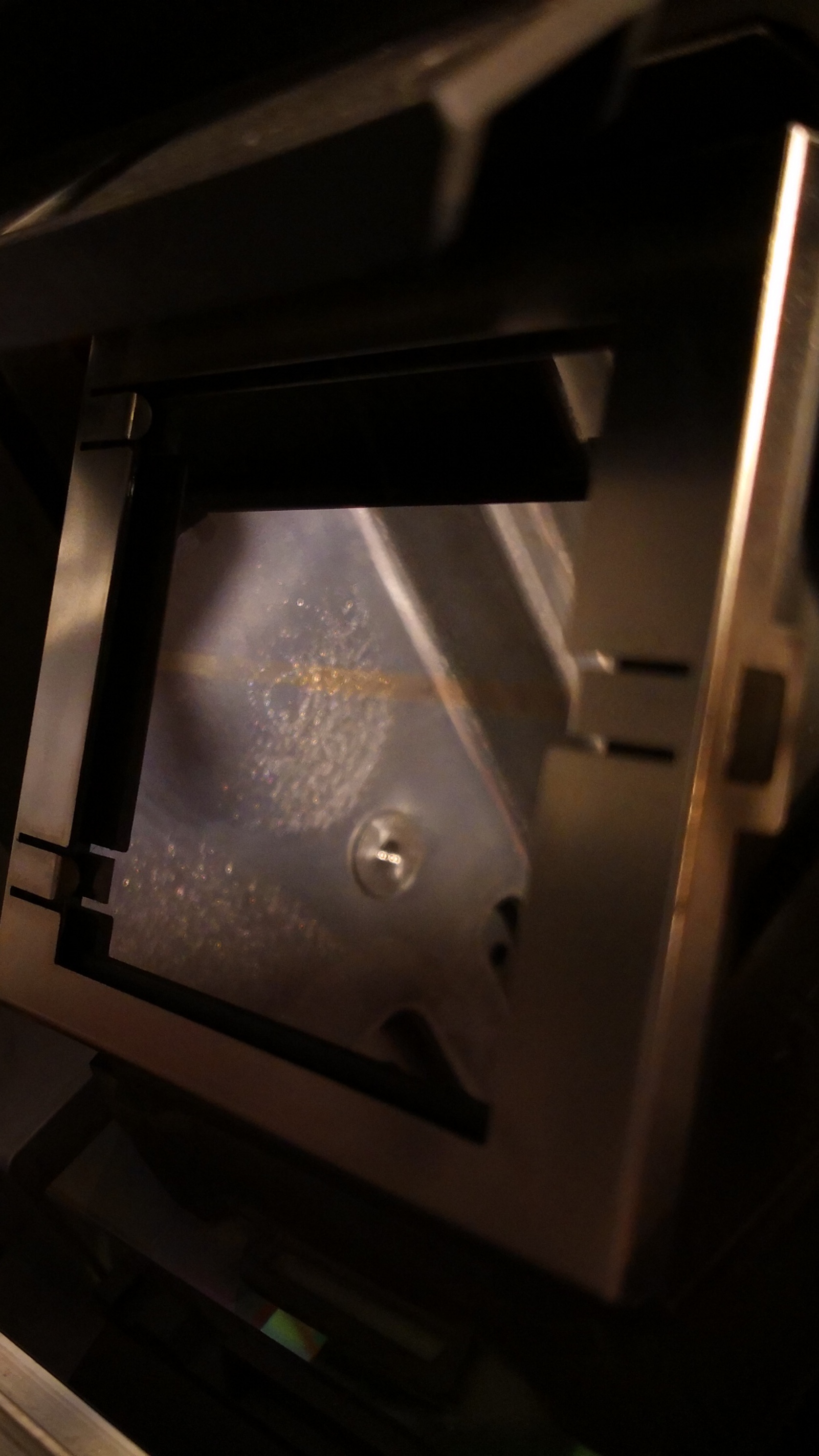

Dieses Exemplar lief jetzt als reiner Raumbildprojektor etwa 8500 Stunden seit 03 2014.
(Für 2D gibts eine zweite Maschine, da der Umbau viel Zeit kostet, und das 2D Bild suboptimal mit der Doppeloptik ist, ein absolutes no go, so der Betreiber)
Man sieht am optischen Block diese Betriebsart überall sehr gut...
Diesen Beitrag teilen
Link zum Beitrag
Stefan, außer, das der halbdurchlässige Spiegel staubfrei ist, was mich wundert nach der Zeit, kann ich auf dem Bild nichts erkennen, das mir etwas sagen soll.
Kläre mich doch bitte auf.
Link zum Beitrag
Der Trennsteg zwischen den Teilbildern ist auf den Panels gut sichtbar. Im Foto nur schlecht. Da hier nur Raumbild gezeigt wird, wird das nicht stören. Ja, Ja, der Staub.
Das ist doch alles nicht weiter schlimm. Die Verfärbungen am Rand sind künstlerisch gewollt. Solange Licht rauskommt...
Link zum Beitrag
Hm, hab ich so noch nie gesehen, auch kein Wunder, außer dir macht das wohl auch keiner. Man müßte mal bei den R320 schauen der Cinemaxx-Gruppe, die laufen ja fast ausnahmslos mit 3D Optiken. Nun, ein T-Core des 515 ist auch nicht ganz so teuer wie der des 320er.
Und mit Garantieverlängerung würde ich das nutzen, um mal einen Neuen zu bekommen. Lohnt sich.
Link zum Beitrag
Das wären etwa 6h pro Tag ausschließlich in 3D. Müßte man mal komplett zerlegen. Kannst Du bei Gelegenheit mal ein Bild der Leinwand mit 2D Optik machen, wäre interessant, wie das aussieht. Vom Foto her könnte man denken, dass es nur auf dem Spiegel ist, aber das ließe sich ja kaum erklären. Fährt der 3D mit 6*450W?
