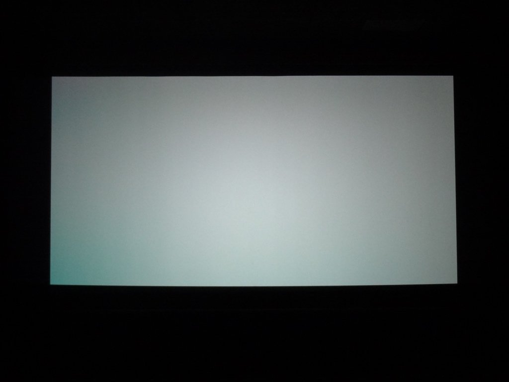

Hallo miteinander,
Unser Bild erhält je länger je mehr einen grünstich (Auf der linken Seite des Bildes, Rechts ist OK; unten mehr als oben).
Dies wird vor allem dann sichtbar, wenn wir ein weisses Vollbild projezieren.
Gibt es hierzu einen schnellen Fix/Kalibration oder so, welche ich anwenden könnte?
Oder müssen wir uns an den Kino-Technik-Integrator wenden?
Besten Dank für eure Tipps.
Gruss valli

Vollweißes Testbild mit allen Lampen projizieren, dann eine Lampe nach der anderen einzeln ausschalten, dabei Veränderung beobachten: Helligkeitsabnahme gleichmäßig? Wenn bei irgendeiner ausgeschalteten Lampe der Grünstich verschwindet, ist es diese zuletzt ausgeschaltete Lampe. Wieviel STunden hat die drauf - Garantiefall? Wenn der Grünstich nicht verschwindet, ist es eine andere Ursache...

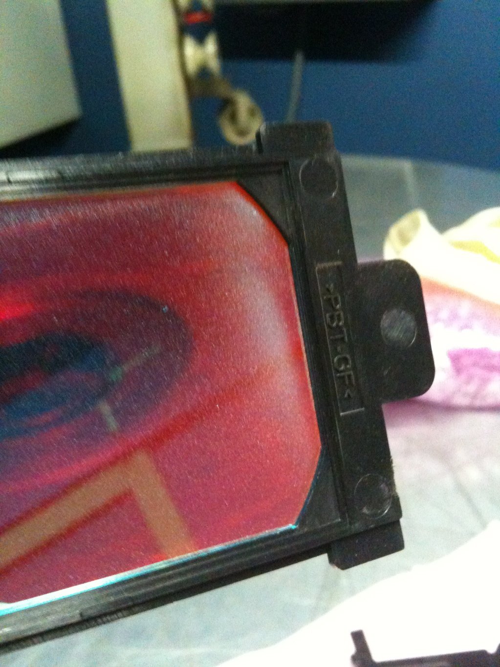

Der typische Grün/Cyanstich bei den 51x links/unten entsteht durch Staubablagerungen (schlimmstenfalls in Kombination mit Popcornfettdunst) auf den Farbfiltern. Die optischen Farbfilterrahmen im T-Core lassen vorne (was im Bild dann links ist) einen Windschatten entstehen, in dem sich im Laufe der Zeit ungleichmässig Staub ablagert. Grundsätzlich gibt es vorne seitlich den Lüfterblock, der diese optischen Flächen frei blasen soll, aber an den Kunststoffrahmen der Farbfilter zeigen sich leider diese Windschatten, da funktioniert das dann nicht ganz einwandfrei. Der Staub als Ursache des Farbstiches ist typisch sehr deutlich sichtbar, ebenso wie der Effekt der Reinigung.
Reinigung kann man relativ einfach selbst machen, sollte man sich aber zumindest einmal vom erfahrenen Techniker zeigen lassen. Mit den Originalschaumstoffzuluftfiltern geht das mit dem Staub je nach Umgebungsbedingungen relativ schnell. Mit verbesserten Luftfiltern kann man das Reinigungsintervall deutlich verlängern.
Wenn dort kein Staub ist, bzw. sich auch nach Reinigung aller Flächen weiterhin Farbschlieren zeigen, muss man den Servicetechniker die Uniformity und Gamma mit der Sony Messkamera neu machen lassen. Ein Fehler ist es, die elektronische Uniformity unmittelbar zur Korrektur dieses Fehlerbildes einzusetzen - nach einer irgendwann ja doch erfolgenden Reinigung sind die Verschiebungen durch die Uniformity überkompensiert und der Farbstich schlägt ins Gegenteil um, dann muss man erneut Uniformity durchführen.
Wie viele Stunden hat euer 515er denn auf dem Buckel? Kann sich je nach Laufzeit schon lohnen, nen Techniker einmal ne vollständige Reinigung des optischen Systems machen zu lassen, inkl. Neujustage der Polarisatoren.
Die Reinigung des maßgeblich den Cyanstich verursachenden Staubs auf dem unten liegenden roten Filter dauert insgesamt vielleicht ne Viertelstunde. Ohne vorherige.Anleitung wird man sich das aber nicht trauen.

Carsten, stimmt schon, dass die Staubablagerungen (meist) eine grün Verfärbung mitbringen. nur, das ist nicht alles. Die Gamma und Gleichmäßigkeitseinstellung, sowie Schwarzwertpegelung sind unerläßlich, um die mögliche, hohe Bildgüte zu erhalten.
Dass Popkorndünste und Staubumgebungen nicht als Aufstellorte für Kinotechnik geeignet sind, glaube ich, ist Allgemeinwissen.
Und die beschriebene Reinigung mit einem Mikrofaser Optiktuch und einer Optikreinigungsflüssigkeit aus analysereinem Alkohol und Benzin hilft, und auch selbst durchgeführt werden kann, ist auch klar.
Die elektrische Korrektur und die Einstellung des Schwarzwertes durch einen erfahrenen Servicetechniker sind kein Luxus, sofern der Kinosaal auch den passenden Charakter eines schönen Kinotheaters hat.
Andererseits, so ein Kinobetreiber mir gegenüber, kann man dem Gast auf Nachfrage erklären, daß die grünen oder sonstigen Farbschlieren durch den Regisseur künstlerisch gewählte Maßnahmen sind, um das (in diesem Fall schwarzweiße) Kinobild künstlerisch aufzuwerten.
@Valli, zumindest nach etwa 12 Monaten Regelbetrieb sollte in jedem Fall eine Komplett Revision durch einen erfahrenen Techniker vorgenommen werden, der über die notwendigen Hilsmittel und Kenntnisse verfügt.
Wer regelmäßig Premieren oder Sichtungen in seinem Haus hat, kommt um wesentlich häufigere Intervalle nicht herum, ggf. vor jeder wichtigen Premiere ist es erforderlich, die elektrischen Korrekturen vorzunehmen. Im Regelkinobetrieb reichen, je nach Verschmutzung, 6 bis 12 Monate.
Sony Projektoren können ein herausragendes Bild bieten, was aber auch eine etwas erhöhte Wartung mit sich bringt, wie bei jedem Hi-Performance Produkt.
Das ganze dauert etwa einen Tag Arbeitszeit, damit nicht besonders teuer, und ist im Sinne einer guten Qualität dem zahlenden Gast gegenüber unerläßlich.
