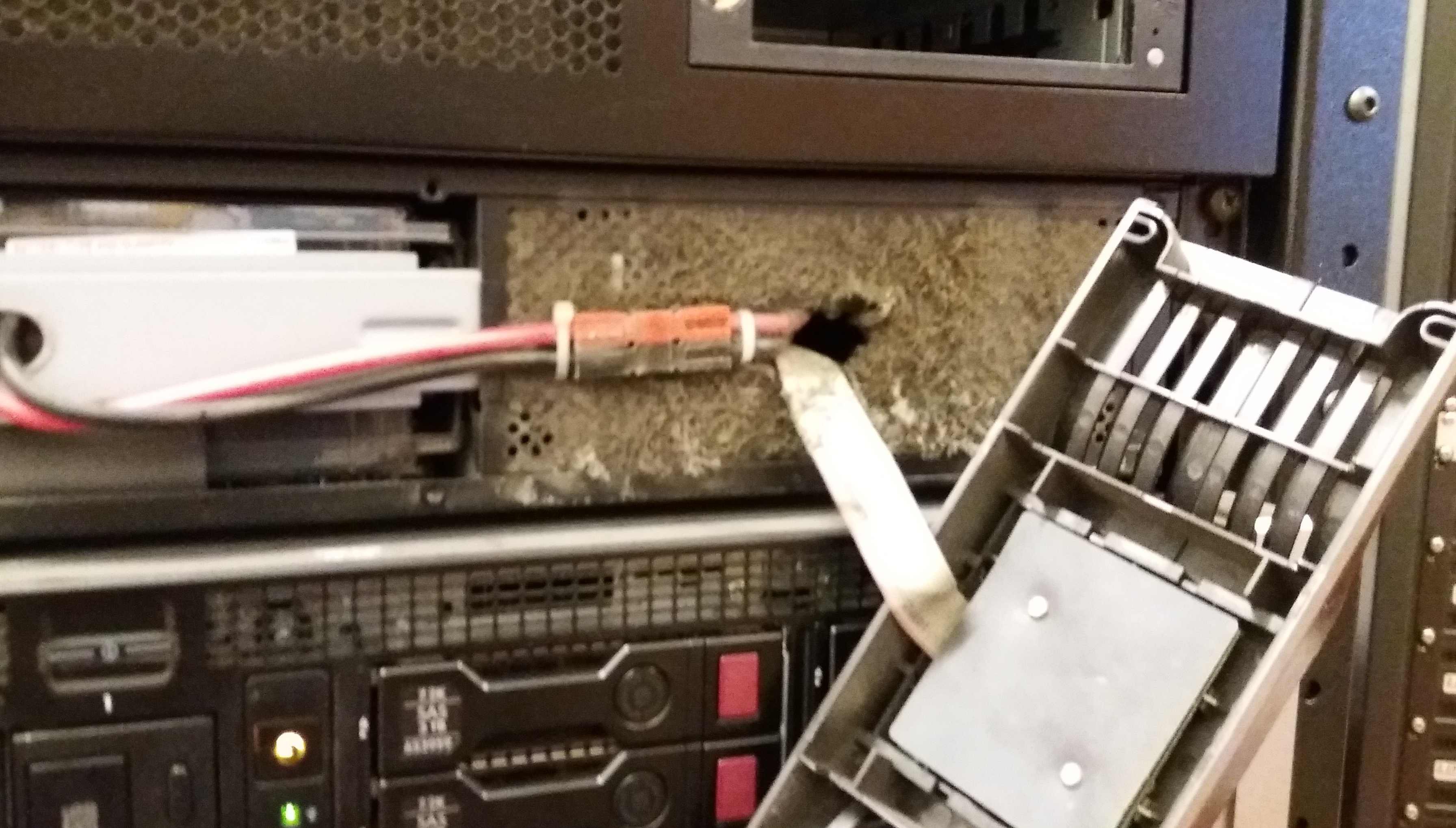

Mal regelmäßig die Lüftungseinlässe unter dem Kunststoffdeckel auf Verschmutzung prüfen. Von Außen absaugen reicht nicht.
