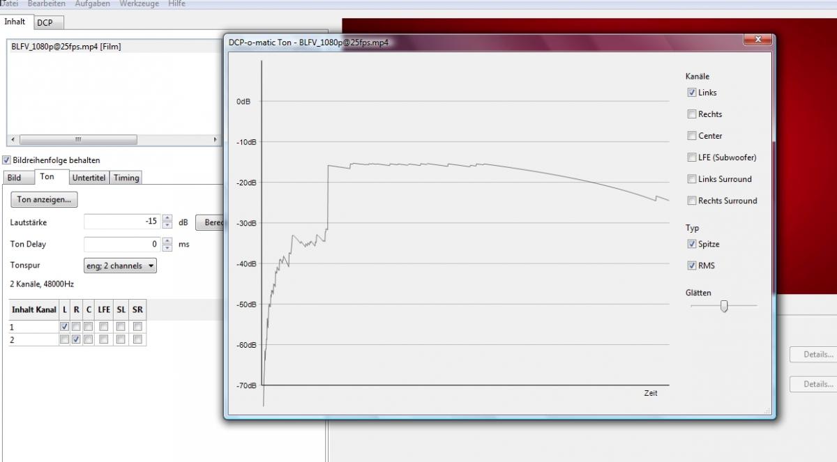

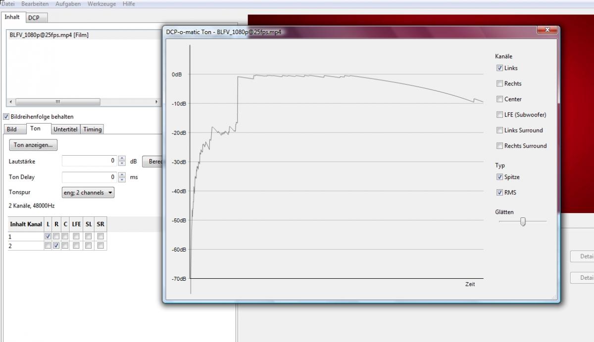

Ich hab mich nun endlich auch mal etwas mit dem DCP-o-matic beschäftigt und wollte einen kurzen Spot (mit Ton) erstellen.
Bild schaut auf der Bildwand sehr gut aus, allerdings bin ich mir mit dem Ton noch nicht so ganz sicher.
Hab letztens zum Test mit minimallautstärke gespielt, aber ich würd gern die Richtige dB Einstellung herausfinden.
Mit welcher Lautstärke laufen die Trailer/Werbespots die von Profis geschickt werden?
Bei mir schaut das mit -0dB so aus:
Und mit -15dB so:
Ist das so in Ordnung oder zerfetzt es mir die Tonanlage im Kino?
Wie sollte es ausschaun?

So einfach ist das leider nicht, diese einfachen Pegelkurven geben nur eine ganz grobe Orientierung. Im professionellen Bereich gibt es spezielle LEQ-Messgeräte.

Mein (rein subjektiv und trial-and-error-basiertes) Vorgehen ist, den dB-Wert so einzustellen, dass die Kurve bei ca. -5dB ihren höchsten Wert hat.
Das ist dann tendenziell ein bisschen leiser als das übliche Material, aber auf jeden Fall nicht übersteuert.

Im digitalen Tonsystem geht es nicht höher, als 0 dBFS, also Full Scale, Vollaussteuerung.
Für Kinomischungen liegt die Referenz bei 85 dBC in 2/3 Raumlänge, bei -20dBFS. D.h. 20 dB Dynamik nach oben sind möglich. Sprache wird idR bei 80 - 82 dBC an der Referenzstelle eingesteuert. Für die Spur des DCP bedeutet dieses, daß ein reines Sprechen irgendwo bei -23 dB FS auf der Spur vorliegen müßte.
LEq ist schön, sagt aber nur etwas über den ganzen Film aus. James Bond 007, Casino Roale ist ein sehr leiser Film 72 dBC LEq über den ganzen Film. Und dennoch kamen wütende Zuschauer heraus, welche die Einleitungsszene auf der Baustelle als angeblich lauter, als eine Kettensäge in 1m bezeichneten.
Ein LEq Analysator ist daher zunächt überflüssig.
Ferner habe ich beim Film einen nutzbaren Dynamikumfang von ca 55 dB (Knisternde Zuschauer bei 50 dB bis Spitze bei 105 dB), der auch ausgenutzt werden sollte, denn Dynamik macht Spaß.
Fernsehen und YouPorn Videos haben so etwas nicht. Hier sollte aufgrund der Mini- Lautsprecher der Dynamikumfang < 3dB sein, um ein einwandfreies "Verstehen" zu ermöglichen. Und man kann die 0 dBFS sehr dicht anfahren, beim AV Medium -9dB FS. Hier gibt es keine Dynamik, die Mischungen klingen tot und langweilig. WErden diese jetzt per Konvertierung in DCP umgewandelt, dann schreit einen die Sache förmlich an.
Daher sind Mischungen für AV und VOD Zwecke fürs Kino ungeeignet, und müssen seperat neu gemastert werden. Kino und Video haben nichts gemeinsam...
Ein Behelf ist es, bei der Erstellung mit DCP-O-Matic mit - 10 dB umzurechnen, bei Stereo 2 Kanalmischungen muss ja noch der Mittenkanal durch Summierung hinzugenommen werden, denn Mindestanforderung für DCP ist ein 3 Kanal (bei Monofilm 1 Kanal) Ton. 2 Kanal = NoGo. Summiere ich diese mit DCP-O-Matic aus Spuren, die bis 0 dBFS gehen, dann kommt ein schön verzerrter Center heraus, weil die Summe über 0 dB liegt. Center also mit - 12 dB abschwächen.
