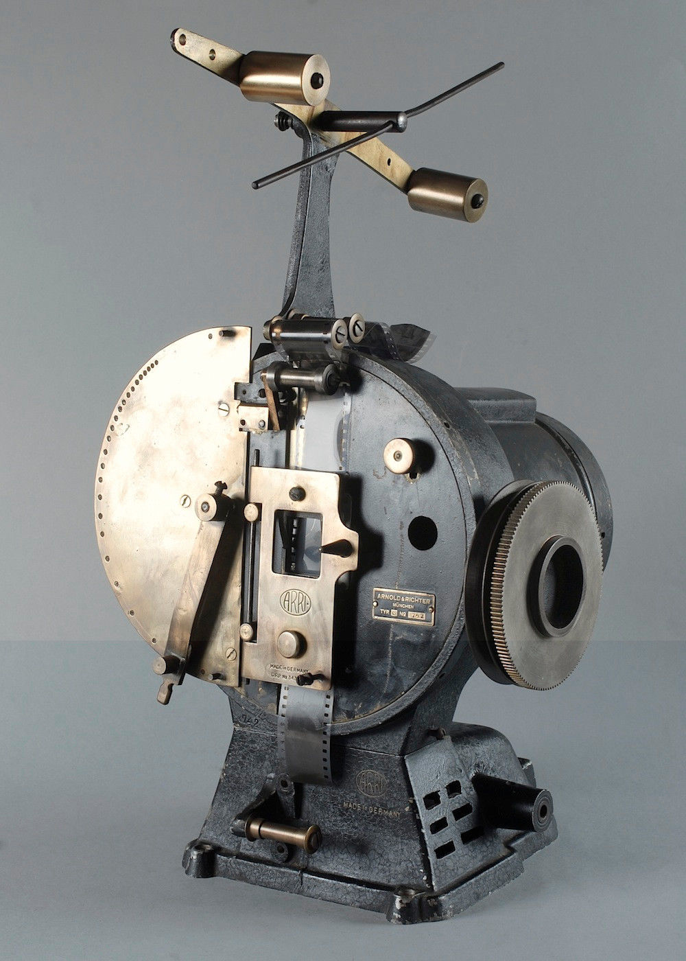

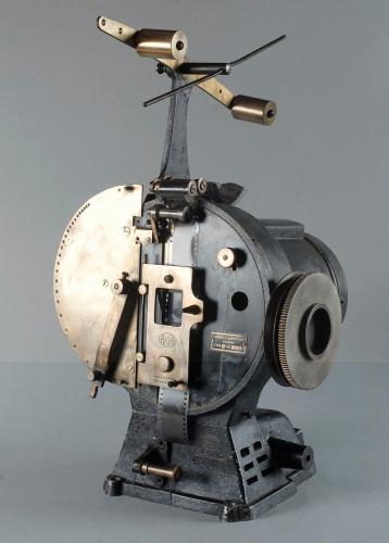

ich kann dir gerne eine arri zum messen geben, oder einen body ohne innereien, wie du willst.
der arri tischapparat, nun ja, darüber schweige ich lieber ;) den gabs auch als 8mm konstrukt aus den 30ern, wirklich putzig.
und ja, die große KM35 war eine, sagen wirs mal so: von der matipo inspirierte konstruktion. es gibt da feine unterschiede, aber woher die grundlage kommt, ist hier nicht zu übersehen, vorallem, weil geyer und arri auch damals schon pendler entwickelt hatten...
die tolana ist eh so ein sonderfall an sich, aber ich krieg einfach keine infos über diese kamera, schade, sieht sie sehr nach mitchell/auricon aus, nur mit reflexsucher
