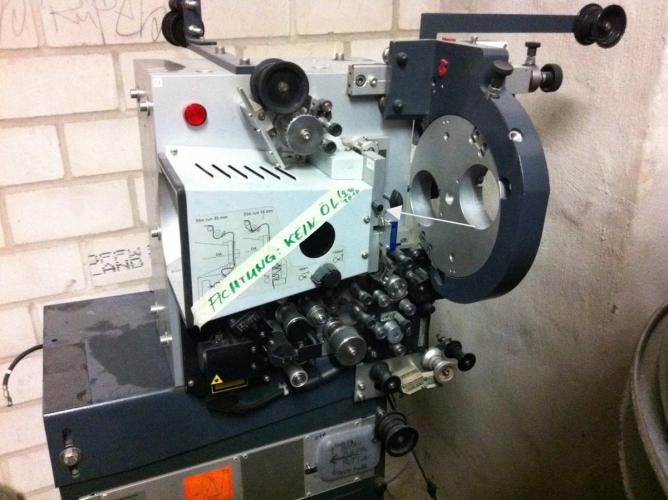

eben nochmal getestet...es kommt von der oberen Schlaufe ( unten hört man nichts )..
Der Film schlägt gegen die Andruckkufe..weil zwischen Andruckkufe und Filzband Luft ist... ( nur ganz oben )
Klingt vertraut, wie die E15, die bei uns im Einsatz war.
Die Schlaufengröße so einzustellen, dass beide Schlaufen leise laufen, erfordert ein bisschen Übung und genaues Hinschauen beim manuellen Weiterschalten. Die obere Schlaufe probiere so einzustellen, dass sie möglichst in der Mitte zwischen Spannband und Andruckkufe einläuft. M.E. läuft sie am leisesten, wenn sie ganz leicht nach rechts "überhängt".
Die untere Schlaufe macht am meisten Krach am Führungsblech nach der Schaltrolle. Hier sollte die Schlaufe beim Transport möglicht an einer Stelle konstant berühren. Prüfe, ob die Schlaufe evtl. beim Schaltvorgang leicht vom Blech abhebt (sieht man nicht immer): das macht am meisten Krach.
Man muss ggf. etwas probieren und beim Einlegen ein Perfoloch zugeben oder wegnehmen. Dann hat man irgendwann den Bogen raus. Ich hab mir bei letzten Open-Air den Spaß gemacht und SEHR genau eingelegt. Irgendwann schnurrte die Maschine wie ein Kätzchen...
Wenn der Motor beim ersten Einschalten leiert: das hatten wir auch, ist ein termisches Problem, konnte aber nie gelöst werden, an welcher Stelle.

jens, ich hab jetzt mal langsam am Radrad gedreht..das Geräuch kommt von der ersten Zahnrolle...kann das sein ?
Das Mahlen, was man da hört, kommt m.E. vom Zahnriemen, der die Schaltrollen antreibt.
Hi Tomas...
Die untere Schlaufe hört man überhaupt nicht...aber es stimmt man muss probieren..je nach Bildstricheinstellung schwangt der Krach auch sehr stark..
Korrektur: ich meine Vor- und Nachwickelrollen, nicht Schaltrolle.
Wenn die untere Schlaufe leise ist, umso besser.

ich hab noch Kufen Samtband und den Kleber dazu...wenn ich jetzt am oberen Ende der Andruckskufe wo der Film gegen Metal schlägt und das Geräuch verursacht..müßte es doch leiser werden ?
einen versuch ist allemal wert.
das "problem" liegt m.e. wohl eher an der konstruktionsbedingt ziemlich großen oberen schlaufe, die leicht in vor/zurück-schwingung gerät.
magst du nochmal ein video des laufwerks mit lfd. film machen? am besten mit stativ?
aber wie du ja schon geschrieben hast: genaues einlegen bringts. bis man am bildstrich drehen muß...
Ich werds versuchen...mit dem samtband
hab kein Stativ...
