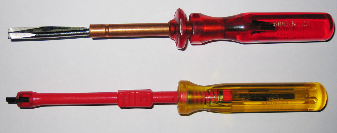

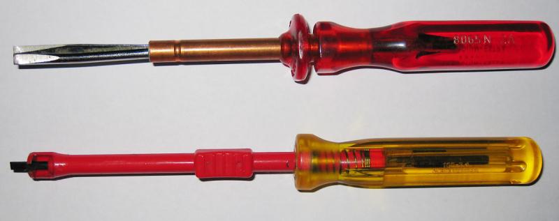

Hallo zusammen,
hier ein Foto der beiden Greiferschraubendrehervarianten, die ich mein Eigen nennen darf. Das untere Modell ist wohl gängig und eignet sich nur für Schrauben mit Kopf. Der obere Schraubendreher hat eine dünne, versetzt zweigeteilte Klinge, mit der auch Schrauben ohne Kopf gut an Ort und Stelle gebracht werden können. Etwas Vorsicht ist hierbei allerdings schon geboten, da die Schraube auch gerne wegspringen kann.
Das Teil ist von Belzer, nennt sich offenbar "Klemmschraubendreher" und trägt die Aufschrift "8065N 2A", falls es jemanden interessiert. Im Handel ist es wohl leider nicht mehr erhältlich. Oder hat jemand eine Bezugsquelle?
Detlev, Du bist mir zuvorgekommen. Den Klemmschraubendreher gab es zumindest noch vor 25 Jahren ( Belzer war einst ein führende Name für Qualitätswerkzeug) Heute gibt es weder Belzer noch den Klemmschraubendreher, welcher m.E. für kleine Schräubchen auch nicht geeignet war: ;-)
