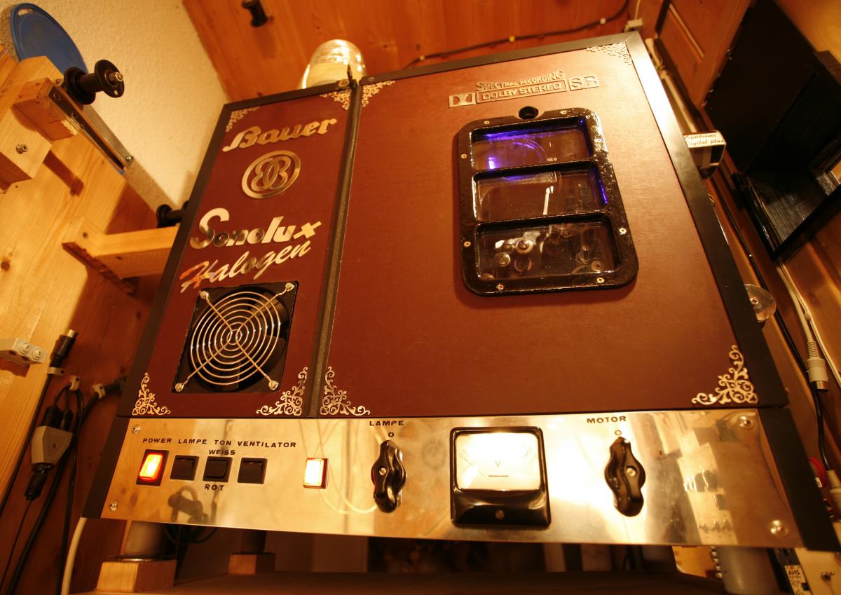

Bei meiner Sonolux hab ich den nicht mehr drinn. Die 400W Halogenlampe wird per Dimmer geregelt.
Ein neues Gehäuse hab ich ihr auch spendiert. Hab es leicht verkürzt um nah genug an das Kabinenfenster zu kommen.
Hier mal ein Bild.
Gruß Thomas
