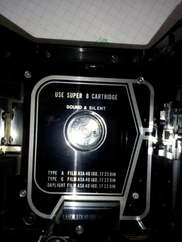

Ich könnte den Film ja ,,Umkerben" und ihn wie 10 ASA aussehen lassen aber meine Kamera hat damit bestimmt ein Problem. Sie erkennt Minimum 40ASA :neutral:
Dann musst Du die Blende von Hand korrigieren / einstellen.
Wenn das bei Deiner Kamera auch nicht geht, dann zumindest die Gegenlicht-Korrektur-Taste drücken, dann wird wenigstens um 1 Blende mehr belichtet.
