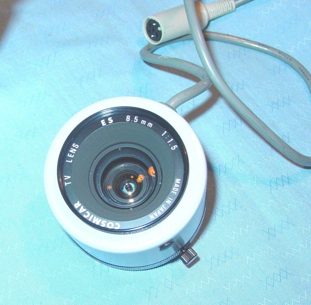

Dazu fällt mir folgendes ein. Auf ebay habe ich schon öfters c-mount Festbrennweiten mit Blendenautomatik für Überwachungskameras gesehen.
Theoretisch dürfte es nicht unmöglich sein die Elektronik des Objektivs an die Kamera anzuschließen, die hat ja mit ihrem Display ein Videosignal.
Gerade wenn man zB. Aktionaufnahmen von Skateboardern macht kommt es immer mal wieder vor daß man die Blende während der Aufnahme verstellen müßte; mit so einem Objektiv wäre das zumindest theoretisch möglich. Inwiefern das praktisch umzusetzen ist, habe ich allerdings keine Ahnung.
... auch solche Objektive haben immer mehr "MP", da die Überwachungskameras auch immer hochauflösender werden. Somit bräuchte man sich (bei entsprechender Qualität des Objektivs) keine Sorgen um die Schärfeleistung zu machen, weil es "bloß" ein CCTV-Objektiv ist.
Bildqualität wird nicht nur von "Schärfeleistung" bestimmt. Ich habe etliche HD-CCTV an meiner Pocket Kamera (2K) testen können, die Zoom-Objektive waren im 300-500 Euro Raum vertreten. Es gibt noch optische Eigenschaften wie CA, optische Verzerrung usw. und das ist bei CCTV eher gruselig. CCTV sind zwar meist Lichtstark und günstig, das sind aber wirklich nur die einzigen positiven Eigenschaften.
Evtl. hat sich in den letzten 2 Jahren dort etwas getan, daher habe ich einen CCTV Händler gebeten mir einige HD-CCTV Objektive zum ausprobieren zur Verfügung zu stellen.
Hier kann man gut sehen wie ein wenig abblenden das Bild doch recht schäbig macht. Die Blende besteht oft aus 4 Lamellen. Überwachungsgeräte sind halt nicht auf Schönheit der Bilder optimiert sondern auf Preis und Zweckmäßigkeit. Es gibt zwar auch andere Qualitäten, die sollen aber Preislich mit normalen Objektiven dann locker mithalten.
Naja. Da haben sie aber auch das billigste vom Billigen rausgesucht. Dieses Objektiv hat nicht mal MC-vergütete Linsen, wird von einer chinesischen No-Name-Firma zusammengekloppt die sich "Fujian" nennt, wahrscheinlich damit Käufer das mit einem hochwertigen "Fujinon" verwechseln, dann wird das Objektiv vom Hersteller nicht in eine MP-Kategorie eingeordnet sondern nur als "echt subber gut ey" beworben, und letztlich bekommt man es !neu! für ca. 30€ inkl. Versand aus China auf ebay.
Von sowas sprach ich, wie ich bereits schrieb, natürlich NICHT, sondern eher von sowas:
Das hat vermutl. keine Blendenautomatik, aber es wird wohl auch Objektive mit einer solchen Abbildungsleistung geben, die eine Blendenautomatik haben.
Selbst wenn man dann die S8-Kamera mit Kodak Vision 3 50D füttert, wird das Objektiv wohl genügend Schärfeleistung haben um die mögliche Auflösung des Filmmaterials auszureizen.
eine zuden schlecht standardisierte Schnittstelle einzubauen, die viel Geld kostet und die kaum einer nutzt
Daß die Schnittstellen irgendeinen Standart haben, denke ich mir schon, schließlich bieten verschiedene Hersteller Objektive mit Blendenautomatik an; da wird´s wohl ein paar Standarts geben. Dann kann man meinetwegen nur ein paar Objektive mit Blendenautomatik nutzen, aber immerhin ein paar.
Deswegen denke ich daß dies der Weg für eine Blendenautomatik wäre; es wäre sicherlich bedeutend einfacher und günstiger als sich für ein paar neue Kodaks von einem Objektivhersteller eine Spezialanfertigung machen zu lassen - dann bekommt Helge auch seine Blendenautomatik, war ja sein Wunsch.

Eine Schnittstelle in ein blendengeregeltes Objektiv hätte noch weitere Nachteile (neben der definitiv fehlenden Standardisierung, da macht jeder Hersteller was anderes):
mit dem Abblenden reduziert sich der Meßwert, d.h. es wird kein Stellen, sondern eine Regelung. Die unterschiedlichen, elektrischen Schnittstellen einerseits, aber auch die unterschiedlichen, mechanischen Verhalten können zu regelungsbedingten Schwingungen führen, erhöhen also definitiv den Implementierungsaufwand für die Schnittstelle erheblich. Weil die kaum einer will (ein hochwertiges Zoom z.B. wäre wohl den meisten wichtiger als die Automatik in einem schlechten) und es viel Geld kostet -> nicht einbauen!
