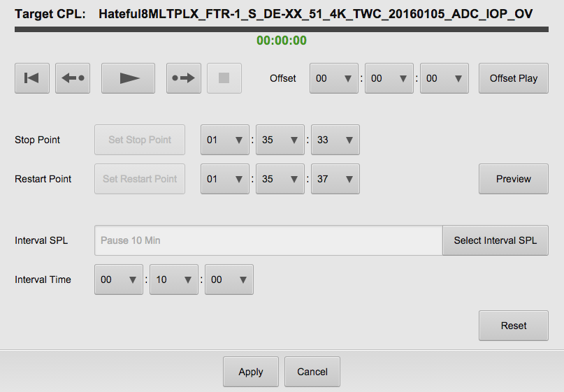

Pre-Process und Post-Process Cues würde ich noch setzen ;-)
das wollte ich immer schon mal wissen, wozu die Pre und Post Dinger gut sind.
ich habe noch nie eine Pause eingerichtet, weil das noch nie von einem Filmemacher gefordert war.
Danke an @tomas Katz für die Bilder. Werde es jetzt auch mal probieren. Wir spielen aber erst spät nach, wenn wir bei 38% sind.
Es hat also noch Zeit.
Bin aber immerwieder hoch erfreut über die Kompetenzen hier.

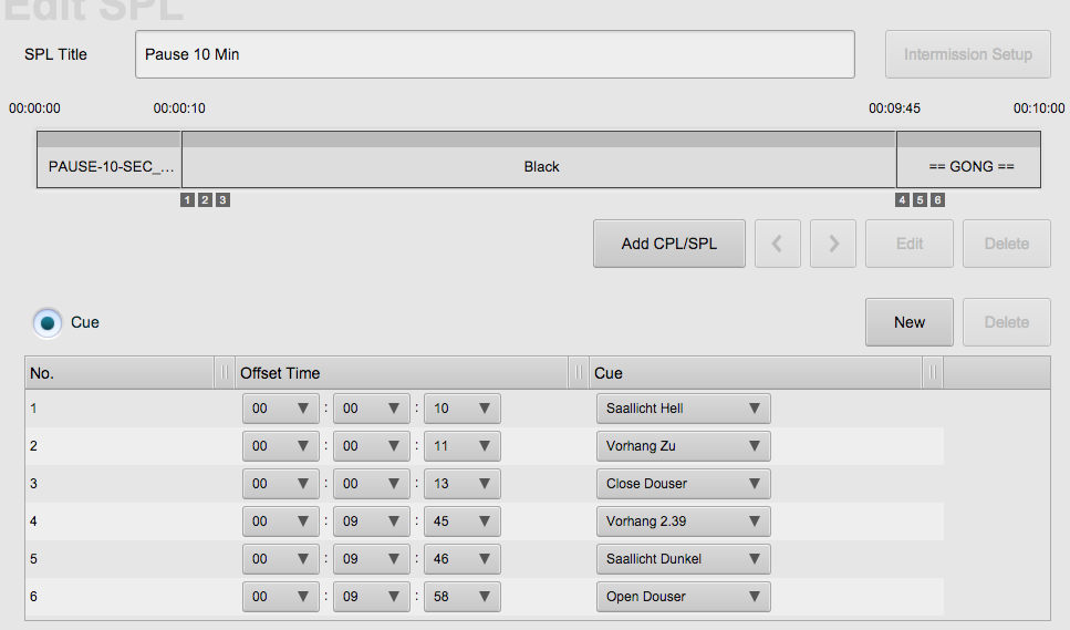

Den Pre-Process-Cue setzt Du in der Interval-SPL nachdem die Automationsbefehle am Anfang der Intermission durch sind (Vorhang Zu, Licht Hell usw), den Post-Process-Cue entsprechend kurz bevor die Automationsbefehle am Ende deiner Interval SPL kommen.
Sinn davon ist, dass auch alle essenziellen Automation-Cues ausgeführt werden, wenn Du die Intermission via "Exit Intermission" manuell beendest.
Bei Thomas' Beispiel oben wäre das z.B. 00:00:15 und 00:09:40.

Ein Nachtrag zur o.b. Intermission. Spielt man die Intermission-SPL alleine, hört man den Gong gegen Ende. Läuft die Intermission-SPL als Pause bei H8, hört man den Gong nicht. *grübel* Ist aber wohl eher ein Thema, was man in der Sony-Diskussion weiter verfolgen sollte.

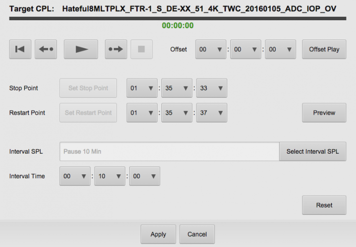

Wir haben zusätzlich auch eine Pause von 15 Min. eingerichtet, die am Wochenende nötig war, bzw. die man dann schön bei Bedarf auf 12 Min. (Durchschnittswert für die nötige Zeit) von Hand mit dem "Exit"-Button verkürzen konnte.
Vielleicht einfach zu knapp da hinten. Mal testweise noch 30s Black ran hängen und die Cues da rein setzen, dann mal probieren, ob der Gong noch durch kommt.
