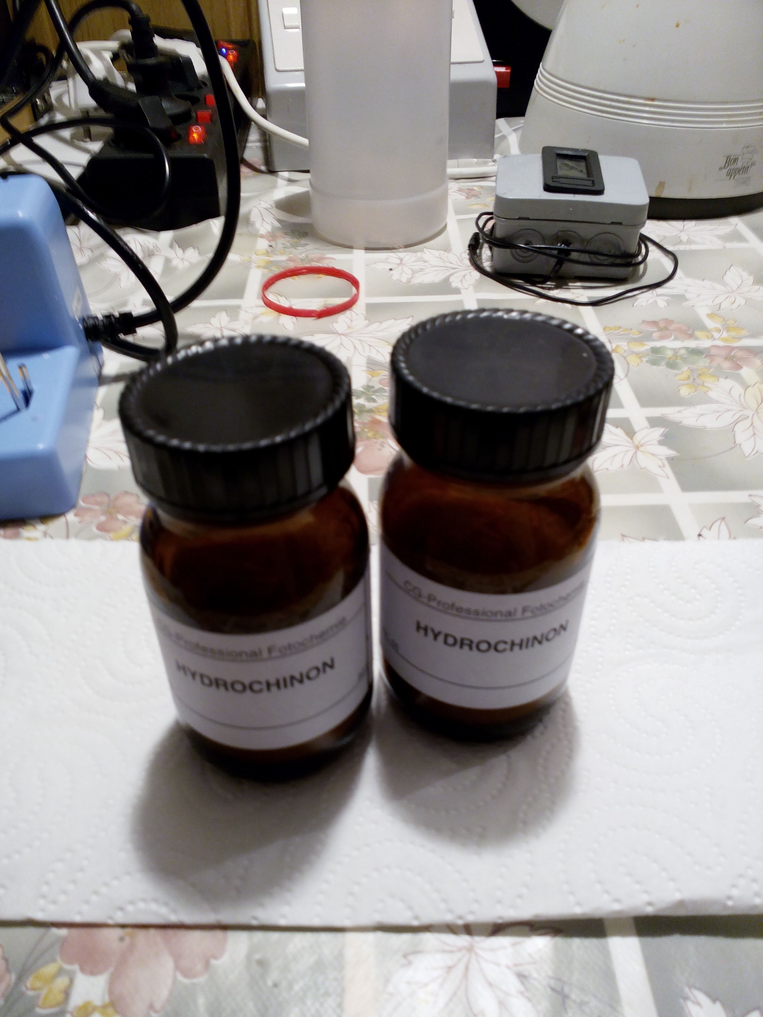

Klingt vielleicht blöd, kann es sein das mein Farbentwickler nach langer Standtzeit kaputt ist? Ich werde demnächst einige eingestetstete Agfachrome entwickeln. Nur leider erhielt ich statt eines schönen Testschnippsels quasi Blankfilm. Mein FD, habe ich vor ein paar Tagen frisch angesetzt.
