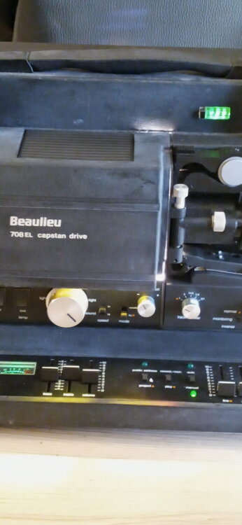

Ton leiert bei meinem 708 el Stereo.
Nachdem der Antriebsriemen und der für den Capstan gewechselt wurde war das Leiern des Tons verschwunden. Nach längerer Projektion merkte ich bei Musik wieder ein leichtes Geleiere.
weiß vielleicht jemand, woran das liegen könnte? Das Gerät war aus 1. Hand und weist ansonsten keine Schäden auf.
