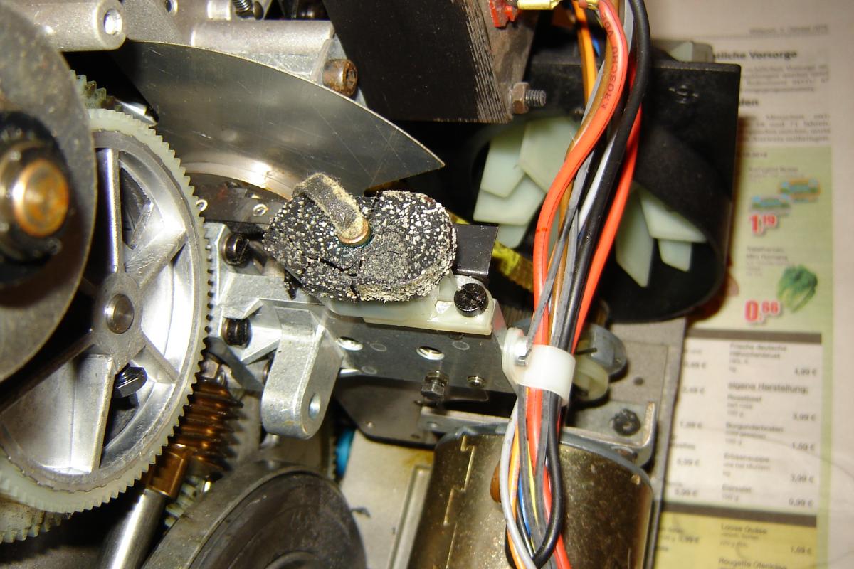

nun hat es auch mal meinen Bauer P8 erwischt. Vorgestern mal wieder eingeschaltet. Auch den Verstärker. Im Lautsprecher sagt es "wupp" - wie immer. Und nach einer Sekunde unterm Projektor ganz leise "klick". Danach rauschte es nicht mehr im Lautsprecher. Verstärkersicherung getauscht. Brennt sofort wieder durch. Verstärkerplatine ausgebaut und durchgemessen. Vorm Gleichrichter alles i.O., dahinter satter Kurzschluss mit 1 Ohm. Ich vermute mal die Siebelkos (1000µF/63V), muss ich aber erst bestellen, habe keine mehr da. Die Endstufentransistoren schließe ich erstmal aus. Falls wirklich beide durch sind müssten 2 Ohm messbar sein.
Nebenbei habe ich auch noch festgestellt, das der Deckel vom Nockenschmierfettnäpfchen in mehrere STücke zerbröselt. Der letzte Service hat da einfach ein bißchen Maschinenöl eingefüllt, weil da noch das schwarze Fett drin war. Das ganze ist dann offenbar kristallisiert und der Gummi hat damit reagiert.
Anbei ein Bild von der Sauerei. Werde weiter berichten.

Ist normal, bei fast allen, die ich kenne sieht der mittlerweile so aus. Ist halt Ende, ob das Schimmel ist auf dem Gummi oder die Zerfallsprodukte, das hab ich nicht untersucht.

Das mit dem Fettnapfdeckel: Da hat BAUER wohl keinen ölbeständigen Gummi verwendet. Wie sieht denn Dein SUGRU-Deckel aus, Friedemann?

Maschinenöl im Schmiermittelbehälter? Was für ein "Service" war das denn bitte? Ist dir der Name des Betriebs bekannt?
Ich nehme an, du wirst wohl auf alle Fälle den Filz erneuern müssen.

der Verstärker vom P8TS läuft wieder. Ob nun die Basswiedergabe besser ist konnte ich noch nicht ausführlich testen. @Fabian: Den Service hat etwa 2005 der freie Mitarbeiter einer namhaften Schmalfilmfirma, die damals ihren Sitz in Bielefeld hatte und besonders berühmt wurde wegen einer Andruckplatte für Super-8 Kassetten und einer selbstentwickelten, verbesserten S-8 Kassette, durchgeführt. Ich habe den Projektor damals persönlich Klose übergeben und erfuhr erst Jahre später, das er für alles seine Leute hatte. Wer das damals konkret war weiß ich nicht. Das der Service Maschinenöl in den Schmierbehälter gefüllt hatte kam erst noch sehr viele Jahre später raus, als der Projektor während eines Transportes im Kofferraum meines Autos umkippte und eine Nacht so liegen blieb. Anschließend war der nächste Film total verölt, weil das Öl in die Filmbahn hineingelaufen war. War eine ziemliche Sauerei. Da der Projektor vor dem Einsatz von mir grundgereinigt worden war, hatte ich nach diesem Transport nicht die Filmbühne abgeklappt und inspiziert. Man lernt eben nie aus.
Problem ist auch, ich habe noch das graue Fett drin. Nach Bauer-Unterlagen müsste das ganze System getauscht werden. Und woher nehmen? Das dachte sich 2005 wohl auch der Bauer-Mensch von Gottfried Klose.
