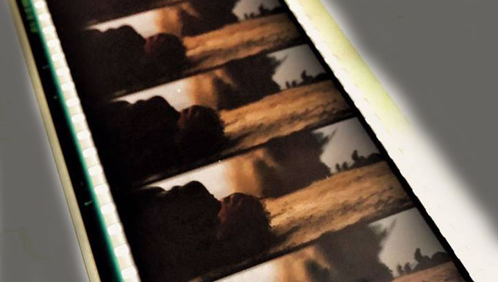

Unabhängig von Stil und Ästhetik sollte man die Standards in Sensitometrie und Densitometrie einhalten, zuvorderst darf eine neutrale Farb- und Lichbestimmung mit perfektem Szenenausgleich von einem Kopierwerk erwartet werden, Bildsauberkeit, perfekter Bildstand, Zeit und Geld für verschiedene Kopier- und Entwicklungsproben und infolgedessen tausende an Details, die es zu beachten gibt. Der sog. Image Care-Prozess von Kodak sollte eingehalten werden. Man muss wissen, wie man reagiert, wenn man an Ausleuchtungsgrenzen bei optischen Umkopierungen zum Interpositiv stößt und mit welcher Geschwindigkeit das Dupnegativ entwickelt wird.
Man sollte bemüht sein, alle Inhalte des Negativs verlustrei auf Positivfilm zu kopieren, und das ist auch möglich.
Das Filmkopierwerk Fotokem scheint mir, seitdem sie mit dem 70mm-Prozess betraut sind (seit etwa 2004), unfähig auf vielen Gebieten zu sein. Leider sämtliche Erzeugnisse, an die ich mich erinnere. sind ein einziges Desaster. Fotokem beherrscht den Dup-Prozess nicht! Und das zeigte sich in den Filmkopien aller Nolan-Filme nach BATMAN BEGINS (dem letzten einwandfrei kopierten Film des Regisseurs) ebenso wie in den schlechten Kopien von Tarantinos THE HATEFUL 8. Bei allen Filmen erschrak man über das unnötig grobe Korn, den denaturierten Farblook (der späterhin auf Blu ray Disc zu Besseren hin korrigiert wurde) oder dem Mangel an Auflölsung insgesamt, weshalb selbst die vom übergrossen Imax-Negativ auf den normalen 70mm-Film umkopierten Szenen weit hinter den Möglichkeiten der Reduktionskopierung zurückfallen.
Schon die Vorschauen im Laser-Imax fand ich desaströs. Da das D.I. vom Interpositiv stammen soll (wo ich meine Hauptkritik ansetzte), sind von dieser doppelten Bildverschlechterung alle DCPs, 35mm- und 70mm-Kopien betroffen. Nolan hat somit (wie schon mal im Forum hier scherzhaft hypothetisiert wurde) auch digitale Projektion vorsätzlich verschlechtert. Mit Ausnahme der Imax-Filmkopien auf 70mm, die endlich wieder vom Originalnegativ kopiert wurden (was Nolan in INTERSTELLAR nicht durchgezogen hatte) und zumindest die volle Auflösung der verwendeten Negativtypen offenbaren. Aber auch hier hört man von in den Grün-Blau-Bereich verschobenen Farben wie schon bei INTERSTELLAR, FLYING CLIPPER, THE BIBLE, STAR, DOCTOR DOLITTLE - eben die ganze Fotokem-Produktion an 70mm-Kopien der letzten 13 Jahre.
Erstaunlicherweise findet sich in den Communities friends of 70mm, in70mm.com, cinematography.com, film-tech.com kaum Analyse oder Kriitik. Alle wedeln dem Hype hinterher, keiner vergleich, kaum einer forscht systematisch.
DUNKIRK soll ja bei nieseligen Wetter aufgenommen worden sein, eben so wir schon die Ereignisse um 1940. Aber die Production Shots, abgebildet in dem (wie üblich sich selbst lobenden Bericht) auf https://ascmag.com/articles/dunkirk-wrangling-two-large-formats , zeigen Aufnahmen, die wir einmal dem endgütligen Film gegenübersetzen könnten. Vielleicht mit der Digitalknipse gemacht, sie sehen aber tausendmal besser aus.
Da Regisseur und Kameramann changierende Schärfe, (im Gegensatz zu PRIVATE RYAN m.E. unmotivierte) Handkameras, offene Blenden mit available Light bis hin zum High-Speed-Negativ präferieren, und weil damit das Geschenen subjektiv hart, real, schmutzig, delirierend und existentialistisch wirken soll (von den Kritikern weit und breit gefeiert), benötigt man dafür nicht zwingend besser gewartete Kinos mit grösseren Leinwänden oder perfekte Kopierwerke. Und sie sind es schon lange nicht mehr anders als zur Blütezeit der 70mm-Verfahren.
In der Summe ergibt sicht nun mit DUNKIRK (bezogen auf 70mm-Standardfilm 2,2 nach Todd-AO und bezogen auf DCPs und 35mm) ein geradezu grotesk abartiger Look. Man hätte in 16mm aufnehmen, projizieren und kopieren können, und es wäre kaum anders gekommen (ich hätte dafür ein passendendes Beispiel im Sinne).
Koppelt man ausnahmsweise für einen kurzen Moment Story, Inhalt und Sounddesigns des Films aus, möchte ich denjendigen gerne mal sprechen, der einem erzählt, er könnte anhand des Leinwandergebnisses der 5 Perf 70mm-Kopien beweisen, dass es sich um eine 65mm-Produktion handelte oder um eine 70mm-Projektion. Unmöglich (abgesehen von Warten auf den bekannten runden Überblendzeichen beim Aktwechsel). Und wenn die Berliner Kopie grottenschlecht ist, wie sollten vom Dup andere plötzlich Wunder bewirken?
Ein 70mm-Reinfall und ein unbeschreiblicher Erfolg!
Bei näherer Betrachtung auf jetzt einem größeren Schirm zeigt auch die Vorschau von MURDER IN THE ORIENT EXPRESS ansatzweise die gleichen desaströsen Symptome fehlerhafter Filmentwicklung. Allerdings wirken die kleineren Fehler, etwas die Super Panavison-Weitwinkelfehler oder die etwas klinisch uninspirierte Photographie nicht annähernd so abartig, wie DUNKIRK. Ein Griff ins Klo für jeden Freund des 70mm-Films.
