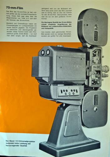

.. die schönste und beste lakierung hat zweifellos die BAUER U2, grüner hammerschlaglack, herrlich ...
Für mich das Beste: Die Lackierung des Fußes der Ernemann VII B.
Durch aufwendige Vorarbeiten ein beeindruckende Oberfläche. Dieser Glanz, diese Spiegelungen………

... U2-Geräten ....., wo sie ..... "tonnenweise" Unheil angerichtet haben ...und sogar für Tote sorgten. Im Ernst: selbst der hiesige mit Bauer-Service beauftragte (erfahrene!) Kinotechniker versagte an der Justage - die Folge: ein (durch Gram) dem Hirnschlag erlegener, toter Star-Vorführer in Dtdls. einstmals bekanntestem Filmpalast.

Zu Deinen "geliebten" U2-Geräten (selbst wenn Du sie heute vorbildlich restauriert haben magst) ist bedauerlicherweise historisch anzumerken, daß je ein Ex. aus dem ZOO-PALAST und aus dem DELPHI-PALAST aus Berlin stammten, wo sie in den letzten Betriebsjahren "tonnenweise" Unheil angerichtet haben (Film-Splices) und sogar für Tote sorgten. Im Ernst: selbst der hiesige mit Bauer-Service beauftragte (erfahrene!) Kinotechniker versagte an der Justage - die Folge: ein (durch Gram) dem Hirnschlag erlegener, toter Star-Vorführer in Dtdls. einstmals bekanntestem Filmpalast.
inhaltlich und stilistisch leider nur "BILD-zeitung's niveau" und lichtjahre entfernt von einer technisch und historisch relevanten kritischen würdigung entfernt ... schade, kannst Du eigentlich besser ...
1985 war offiziell die Filmbreite des 70mm Materials fehlerhaft, was zu dem Desaster führte.
Tatsächlich durch fehlerhaft eingestellte Spurlage des Magnettongerätes einer Maschine durch den Wartungsdienst des örtlichen Bauer Vertreters verursacht, würde jede Kopie ein Opfer des Gerätes werden (Akt 1 mit Vormusik aus Oklahoma!/zu diesem Zeitpunkt mein einziges Stück Breitfilm/ in meinem Falle als unerfahrener Neubesitzer der besagten U2) .
Ließ sich, nach Hinweis durch guten Bekannten, der die Serviceanleitung durchgelesen hatte, einfachst beheben. Für geübte und erfahrene Kräfte gibt es keinen besseren Projektor, als eine Bauer Maschine. Sie belohnt dann mit Spitzenergebnissen. Ungeübte und wenig erfahrene Benutzer haben allerdings ihre Probleme.
Der Vorführer des Zoos nahm sich den Vorfall zu sehr zu Herzen, obschon ihn kein bißchen Schuld traf, und er einer der absoluten, peniblen Spezialisten seines Berufsstandes gewesen sein muß. 13 verschiedene 35 mm Formatmasken und passender Objektive, einschl. 1.96:1 Vista Vision auf 35mm normal, Stummfilm, Movietone,... sprechen für die gehandhabte Liebe zur Filmwiedergabe in diesem Hause. So wünschte ich mir heute Filmvorführungen.

Zu Deinen "geliebten" U2-Geräten (...) in den letzten Betriebsjahren "tonnenweise" Unheil angerichtet haben (Film-Splices) und sogar für Tote sorgten. Im Ernst: selbst der hiesige mit Bauer-Service beauftragte (erfahrene!) Kinotechniker versagte an der Justage - die Folge: ein (durch Gram) dem Hirnschlag erlegener, toter Star-Vorführer in Dtdls. einstmals bekanntestem Filmpalast.
