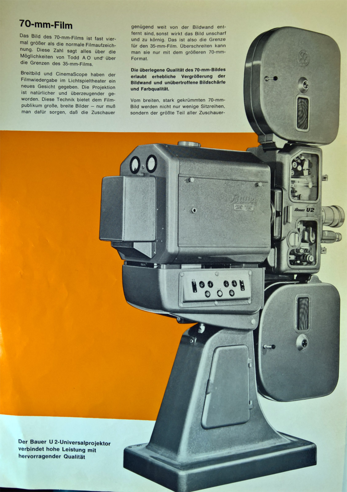

Ich sollte wohl mal die Kugellager wechseln, nach 55 Jahren kann das sein.
Ansonsten läuft das Paar einwandfrei, und macht sowohl vom Ton her richtig Freude.
Und die Bauer Bildruhe ist was Anderes, das bekommst Du mit Philips nie hin. Der U2
ist eine andere Klasse, war auch mehr als doppelt so teuer, wie die Dollar Princess.
Genauso wichtig, wie der Bildwerfer ist die Verwendung von 8 perf Grundoptik und Isco 1,25 x Widescreen
Attachment.
Ich habe das in den letzten 3 Tagen gesessen, und war fasziniert, wie großartig Breitfilm, der bibelfreie Film vorausgesetzt, wirken kann.
Und welch ein Betrug die letzten in D Gesichtern, kommerziellen Vorstellungen waren.
Beim Magnetongerat ist eigentlich nur die Fluchtung der Bremsrolle entscheidend. Die Spurlage folgt dann automatisch.
Und neue Magnet Köpfe, möglichst die Telefunken Klangfilm Vacodur Type mit erstklassigen Vorverstärkern und Signalverarbeitung.
Ich weiss, letztendlich kostet das alles 6 Stellung, doch dafür ist es exklusiv.
