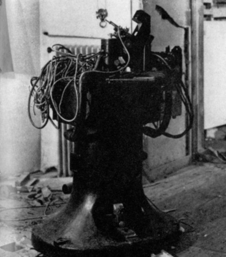

1935-funkausstellung-mechau-projektor-na
So hatte sich anscheinend auch eine Filmrolle im Keller der Funkausstellung 1935 entzündet und ist dann explodiert und so sind die gesamten hölzernen Messehallen mitsamt der brandneuen AEG Magnetophone alle mit abgebrannt. Angeblich sei ein Nitrofilm in diesem Mechau Projektor im Keller der Halle explodiert, 3 Tote......
>Nur die eine Messehalle war aus Holz, der dort betriebenen UKW Rund- und Fernsehfunkversuche wegen konnte sie nicht aus Stahlbeton oder Ziegelmauerwerk bestehen.
Die Ursache wurde nie geklärt, die Vermutung, dass bei abendlichen Vorbereitungs- und Versuchsmaßnahmen eine Filmrolle auf dem Stand eines Ausstellers (A.E.G.) entzündete, wurde zwar als mögliche Brandursache angegeben. Auf einem Mechau Projektor zumindest ist konstruktiv bedingt eine Entzündung des Films im Bildfenster nicht möglich.
Der Verlust der Magnetophone war verschmerzbar, schlimmer war damals der Verlust der UKW Sendertechnik, da diese auf die Schnelle nicht nachbeschaffbar war..
