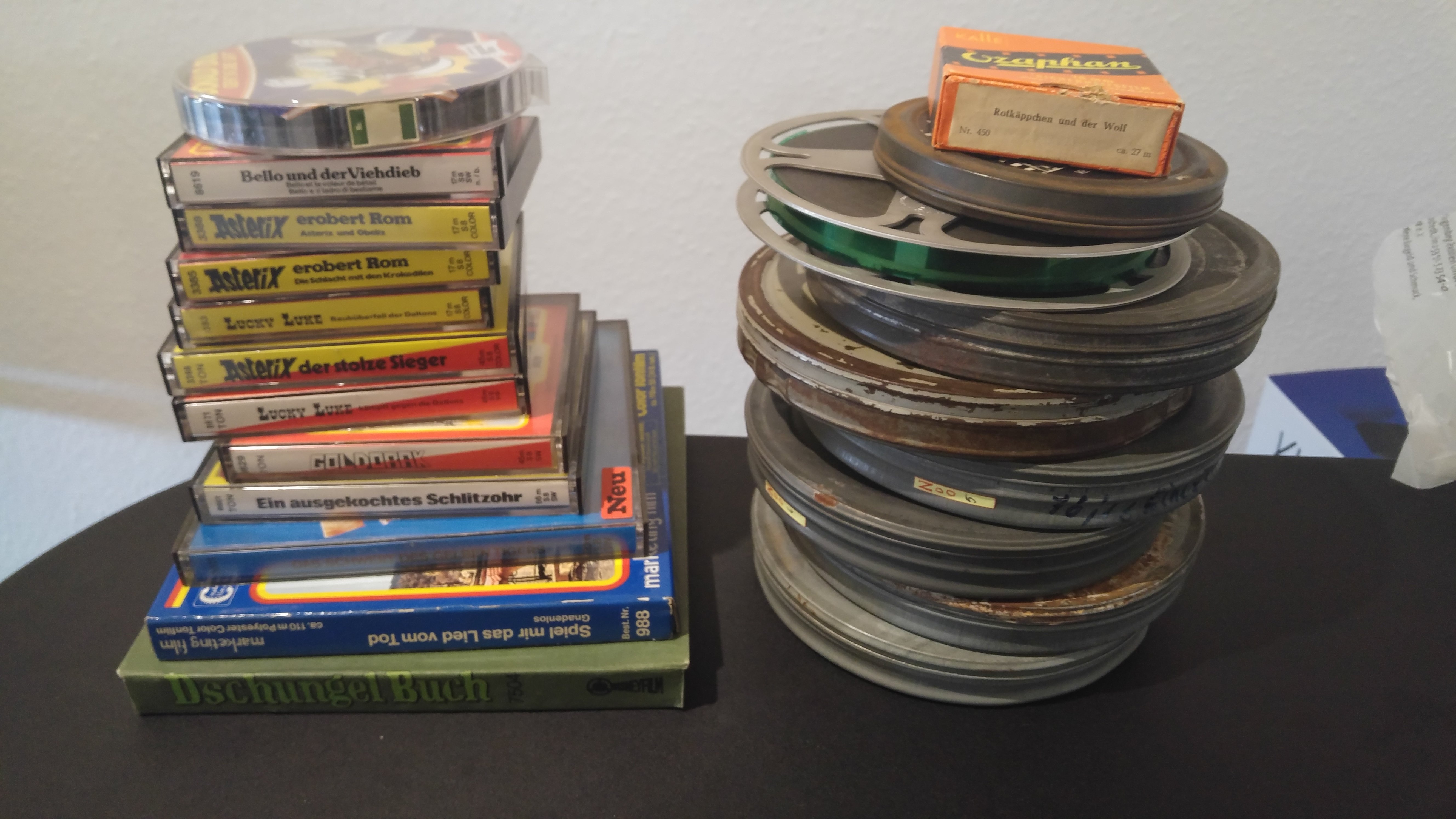

vor 15 Stunden schrieb Onkelfronkel:
Leichter essiggeruch stand in der artikelbeschreibung war mir also bewusst. Lässt sich ja nicht mehr beheben wohl aber bekämpfen
Was ist da machbar das er noch eine ganze weile lebt? Hab anderstwo von einem spray gelesen und ab in den froster?
Wo hast du das denn gelesen? Lerne ja immer gern dazu, wüßte aber gerne die Quelle...
Mir ist nur die Einlagerung mit Kodak Molekularsieb bekannt, die bei leichtem Essigsyndrom ja immerhin noch verzögernde Wirkung haben soll.
Ach ja, bitte den betroffenen Film auf keinen Fall zusammen mit anderem Filmmaterial lagern!

vor 9 Minuten schrieb PerfoPeter:
Gute Frage,  irgendwo bei tante google als ich nach essig syndrom gesucht hatte. Das Bundesarchiv lagert Rollen auch bei -6° ohne Grund tun sie dies wohl nicht (auch bei nicht zelluloid)
Getrennt lagern ok, aber was heisst das genau.... wenn alle Filme in eigener Alu Dose sind nicht übereinander oder nicht im selben raum auch wenn in eigener dose oder wie genau. Sollte ich die Filmdose lochen? Er wird ja sicher länger halten wenn die Gase nicht in der Dose bleiben sondern austreten und verschwinden können als wenn sich alles sammelt und vor sich hinköchelt im essigdampf oder sehe ich das Falsch, dann würde ich die Rolle gelocht in den Keller packen
bearbeitet von Onkelfronkel (Änderungen anzeigen)
Diesen Beitrag teilen
Link zum Beitrag
vor 9 Minuten schrieb Onkelfronkel:
1.) Ich wollte gerne wissen, welches Spray das sein soll...
2.) Minus 6 Grad? Woher hast du das jetzt?
3.) Getrennt lagern heißt zunächst einmal eigene Dose. Dann sollten die Essig-Ausdünstungen keine anderen Filme beeinträchtigen, Wenn die Dose also nicht hermetisch abgeschlossen ist, tatsächlich nicht im selben Raum lagern. Metalldosen können übrigens als Katalysator beim Essigsyndrom wirken, gibt's hier im Forum Threads dazu. Für die Einlagerung mit Molekularsieb nimmt man besser Kunststoffdosen. Und ja, hermetisch abgeschlossene!
Übrigens gab es meines Wissens kein 16mm-Nitromaterial...
Aber auch hier lerne ich gerne dazu :-)
