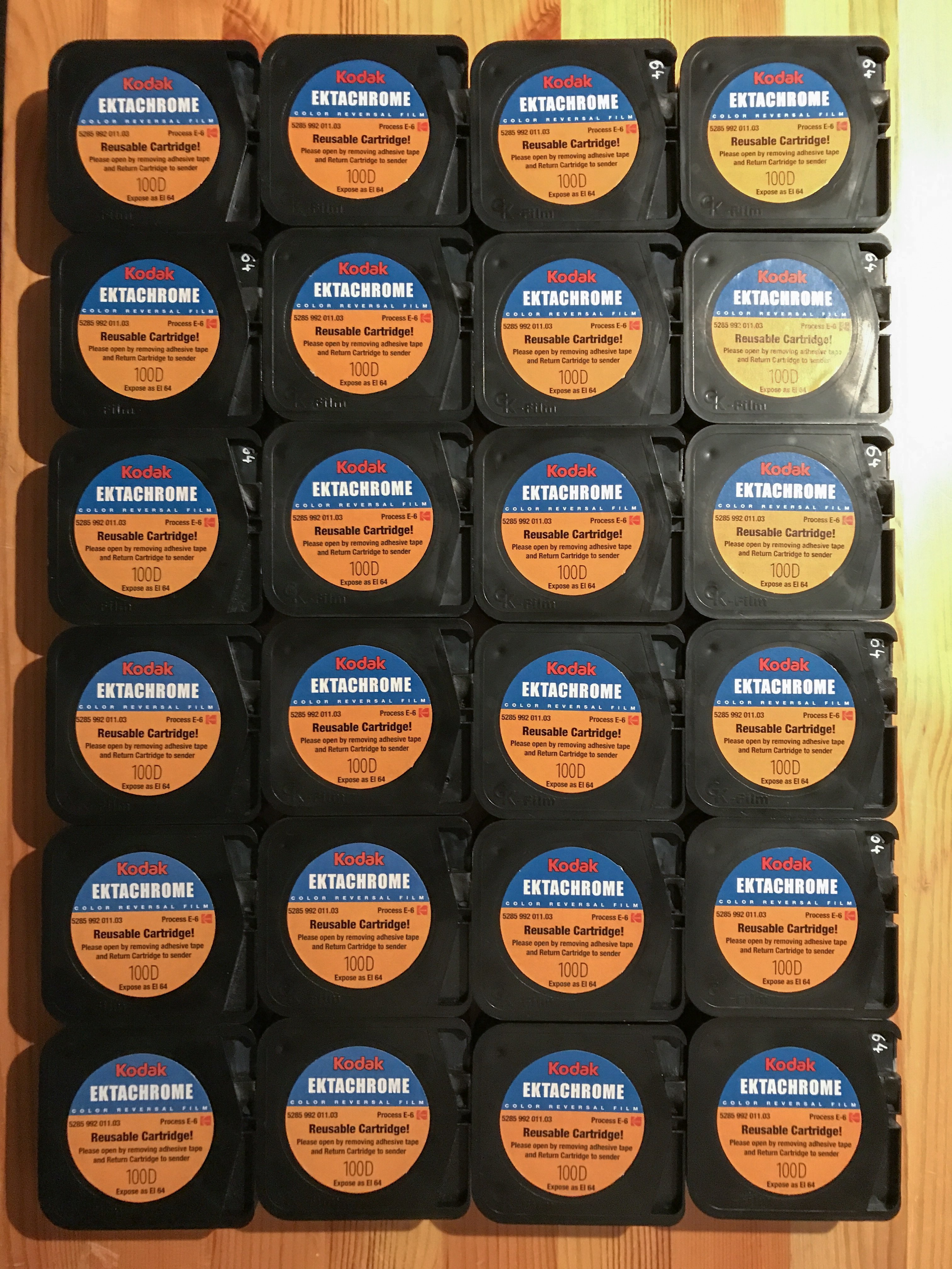

vor 8 Stunden schrieb F. Wachsmuth:
Kassetten Füll ich selbst.
Bin beindruckt. Das ist wirklich ein ordentlicher Filmvorrat.
Was sind das für "Reusable Kassetten" die du da benutzt. Selbst geknackte ??? oder ?????

Der alte 100D wurde auch als 35mm Umkehr-Kinefilm auf großen Rollen verkauft. Ich vermute, Friedemann hat den genommen. Die Diafilme hatten eine leicht andere Emulsion und wurden meines Wissens nicht als Meterware angeboten.
