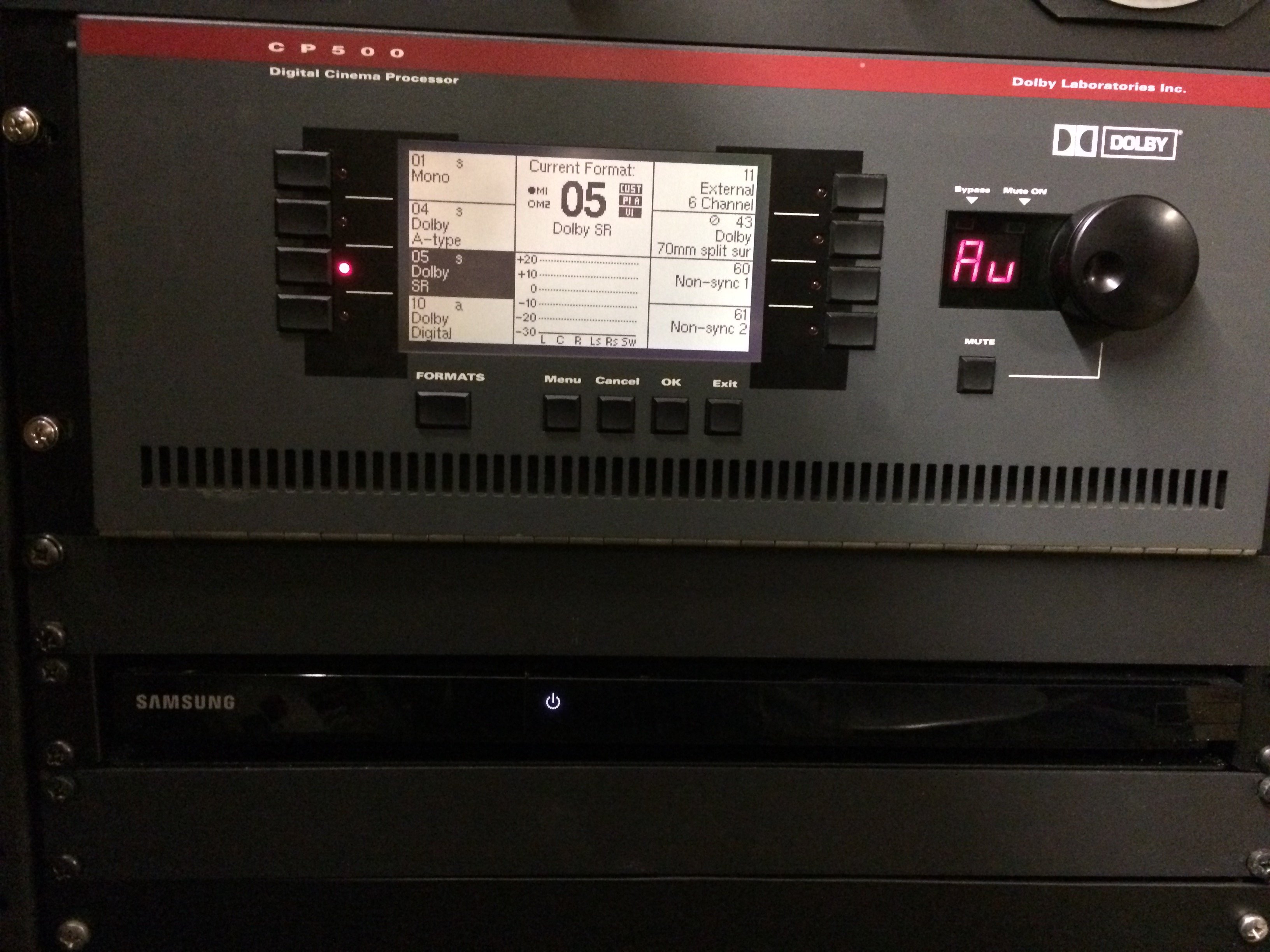

Hallo Zusammen,
habe heute meinen CP 500 zum ersten Mal angeschlossen. Nur ans Netz. Das Umschalten der Formate ist okay, aber im rechten Feld ist immer nur die Anzeige "Au". Wenn ich mich recht erinnere wird hier doch die Lautstärke angezeigt. Oder funktioniert die Anzeige erst, wenn Endstufen usw. angeschlossen sind? Vorab danke für Eure Tips.

Dein CP 500 ist für den Betrieb mit einem externen Lautstärkeregler (100kOhm Poti) eingestellt, „Au“ steht für Auditorium.
Kannst du in den Einstellungen ändern.
Es gibt auch einen Dolby Remote Fader für den CP 500 welcher es erlaubt den eingestellten Wert auch auf dem Gerät abzulesen.

Super, ich danke Dir. Da hätte ich aber auch selber drauf kommen können!
