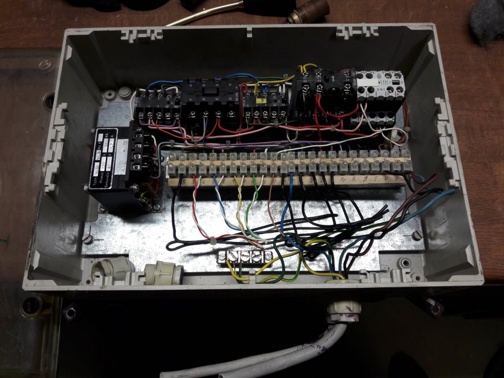

Hallo Kollegen,
kennt von Euch zufällig jemand die unten abgebildete Kasch Steuerung? Ich hoffe darauf, dass es sich um eine Kleinserie von einem der üblichen Kinoausstatter handelt. Wenn ja, hat vielleicht auch jemand Schaltunterlagen dazu?
Vielen Dank und viele Grüße
Pascal

Glaube ich weniger, ist ja aus diversen Jahrgängen der Schützfertigung zusammengebaut. Pascal, das ist nicht schwierig, herauszubekommen was was macht. Die 5 poligen Schütze dürften die für den Motor sein, als Phasenwender mit gegenseitiger Verriegelung und Selbsthaltung. Die werden heute m.W. so nicht mehr hergestellt.
Dann dürfte das die Formate 1.37 = Zu, 1,66 und 1,85 und CS = Auf haben. und eventuell noch das 2.0 oder ein STOP.
Fährt immer von ZU gegen AUF und wird über die Mikroschalteröffner des Motors aufs Format gebracht.
Die verdrillten Schwachstromkabel mit den 42V gehen an die Mikroschalter, die schwarzen 1,5mm² NYM an die Tasten, U,V,W ist Netz mit 380V, MP ist Nullleiter für den 220V/42V Trafo und R,S,T geht an den 380V Motor. Soweit meine Erkenntnisse über diese alten Steuerungen.

Hallo Pascal,
von der Art her erinnert das tatsächlich an Schlosser Schneider und seine Jovo Produkte. Wir haben so etwas als Vert Kaschsteuerung. Prizipiell 2 Endstellungen mit 1 Zwischenhalt, der von jeder Position aus eingefahren werden kann.  (Hier wohl nur in 1 Richtung, und dann wieder über die andere Endstellung. m.E. braucht man 1 Relais mehr)
Davon habe ich auch die Dokumentation. Sie lag in dem Schaltkasten.
Die von Jens genannte Schütz Mischbestückung und die Lüsterklemmen anstelle von Reihenklemmen lassen mich daran aber dann  wieder zweifeln. Und der Trafo für die Steuerung war ebenfalls auf der Klemmleiste abgelegt, mit einer Feinsicherung im Stromkreis. Zudem hatte der Motorstromkreis einen (vorgeschriebenen) Motorschutzschalter vor den Schützen.
Schneider war/ist zwar "nur" ein Manufakturfertiger, dennoch war die Ausführung Industrieüblich und VDE gemäß.
Dass eines der Motorschütze mal getauscht wurde, das kann sein.
Und so richtig schwierig ist die Schaltung ja nicht zu durchschauen.
Die symmetrische Telefonleitung geht zu den Fernsteuertasten, die mit den Zahlen zum Steuergeber, und dann Netz- und Motoranschluß (dieser bitte über MSS 0,6A).
Drähte verfolgen, Schaltung aufzeichnen, und dann wird vieles deutlicher.

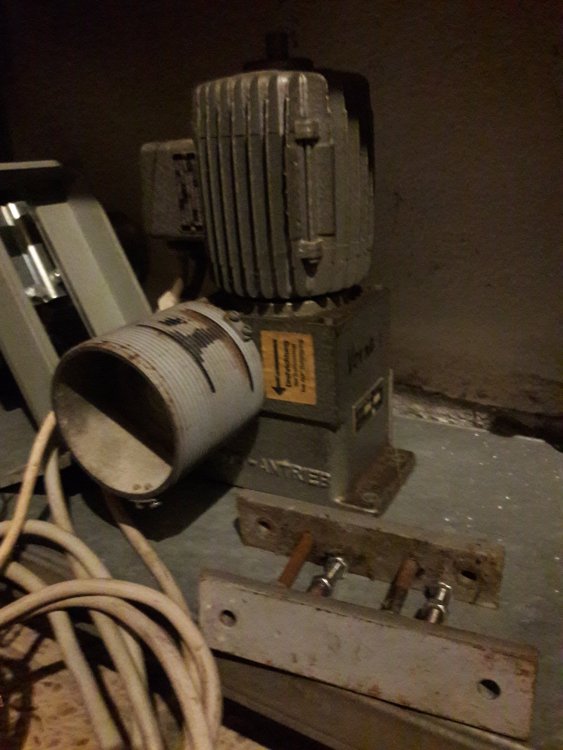

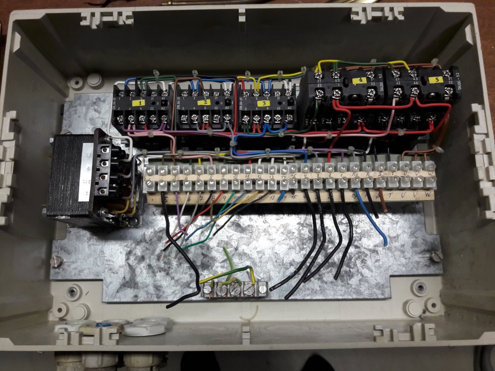

Herzlichen Dank für Eure Antworten. Wo ich Jovo-Antrieb lese, fällt mir ein, dass ich mit den Steuerungen auch eine Zugmaschinen abgebaut habe. Und siehe da, es ist eine Jovo-Zugmaschine. Anbei ein Bild der Zugmaschine und auch eines der zweiten Steuerung. Dort sind die Schütze noch einheitlich, vermutlich waren bei der anderen die beiden mal defekt. Carsten,  über schaltunterlagen würde ich mich sehr freuen.  Sicher kann man das auch rausfinden, aber mit Unterlagen ist es natürlich bequemer;)
Viele Grüße
Pascal

PDF war doch nicht soweit weg wie gedacht...
Bildet vermutlich deine Schaltung nicht vollständig ab, aber besser als garnichts...
Wenn Du eine der Steuerungen los werden willst, mach mir ein Angebot, die Kollegen wären vermutlich froh über eine halbwegs bezahlbare simplere Alternative. Da hat zwar irgendein Spezl was mit SPS und was weiss ich nicht noch alles gebaut, aber leider nix dokumentiert und die sind für Änderungen nicht mehr greifbar, und die Lösung ist nicht wirklich für den Kinoeinsatz brauchbar.
Schaltplan AVZ 25-50 P1.PDF

Noch eine Frage zu den Endschaltern: Sehe ich das richtig, dass Endschalter 1 und 2 sowie Endschalter 5 und 6 jeweils gleich eingestellt werden müssen? Endschalter 3 und 4 stehen unterschiedlich, sodass es für BW aus der jeweiligen Richtung passt, richtig?
Danke und viele Grüße
Pascal

Hm, kenne die Dinger mit den Endschaltern nur als von Zu auf AUF die Positionen anfahrend. Klar kannst du auch eventuell ein Format von AUF auf ZU nutzen. Nur ist das im Kinobetrieb unüblich gewesen. Vorhang/Kasch bei Beginn ZU, dann auf das kleinere Format fahren fürs Vorprogramm und dann, nach Vorhang ZU, auf CS fahren hinter dem Vorhang. Lichtspieltheaterbetrieb halt. Da gabs nicht, Vorprogramm in CS und dann auf BW fahren. Das geht vernünftig nur mit Positionsgeber/Drehgeber auf der Trommelwelle.
Die alten Formate waren 1.37, 1.66, 2.0 und CS. Als dasn 1.85 dazu kam, nutze man ein Format um. Drehschalter im BWR, keine Relaissteuereung. Die mit Relais waren dann schon für die Tasten, aber immer von ZU gegen AUF.

So wie ich den Schaltplan von Carsten lese, kann man sowohl von CS, als auch von N nach BW fahren. Über zwei extra Endschalter weiß die Steuerung wo die Kaschierung grade steht.
Beim Saalverdunkler geht es ja auch mit Schützen und Endschaltern von hell und von dunkel nach halb. Ist ja das gleiche.

Das kannst Du, die Steuerung kann aus jeder in jede Stellung fahren. Du hast auch richtig erkannt, dass die beiden Endlageschalter gleich stehen müssen, während die mittleren Schalter je nach Fahrrichtung auf den Zwischenstop justiert werden müssen.
