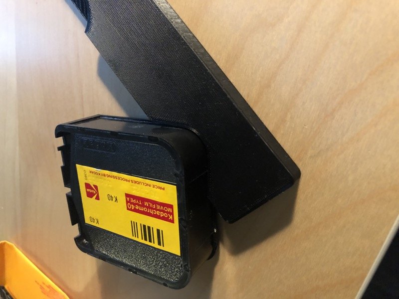

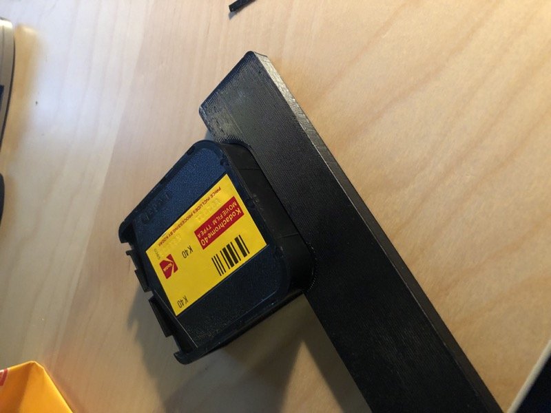

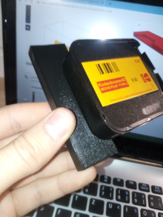

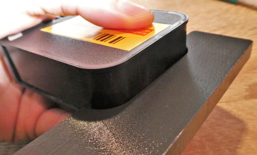

Ohne Werkzeug ist eine Super 8 Kassette kaum zu öffnen. Den Super 8 - Film kann man zwar nach brechen der Ratsche im inneren der Kassette herausziehen, dass ist aber alles andere als filmschonend. Mit Seitenschneider, Zange, Schraubendreher und Hammer kann man die Kassette öffnen, aber das ist mir viel zu fummelig und mit dem Hammer möchte ich mir nicht mehr auf die Finger hauen.

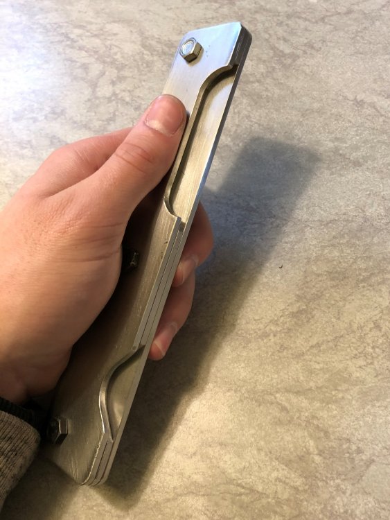

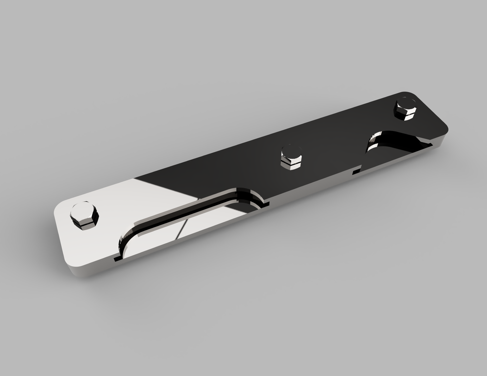

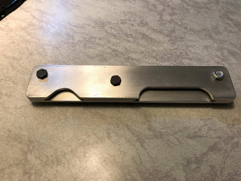

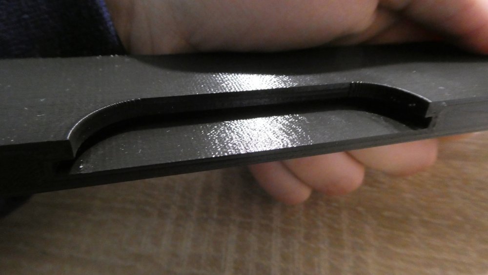

Von Kodak gibt es eine Anleitung, oder besser gesagt eine technische Zeichnung von einem Super 8 Kassettenöffner. Meines Wissens besitzen ein paar Selbstentwickeler hier diesen Öffner, der wasserstrahlgeschnitten ist und sehr teuer war. Ich wollte auch so einen haben. Nachdem ich mich bei einer ''CNC-Bude'' nach dem Preis erkundigt habe, war ich schockiert und versuchte ihn selber zu bauen. Alle Maße von inch auf cm umgerechnet und angefangen zu sägen, drehmeln und Feilen. Die drei entstandenen Metallplatten wurden Zusammengeschweißt und anschließend Schwarz lackiert um sie vor Korrosion zu schützen. Das öffnen der Kassette klappte immer so beim vierten mal und das ist für ich nicht mehr zufriedenstellend. Mir viel diese Zeichnung wieder in die Hand, und da kam mir die Idee den Öffner mal auszudrucken. Am Computer habe ich die drei Teile erstellt und übereinander gelegt. (Gut das ich mein 3D-Programm auf inch umstellen kann) Zur Zeit bin ich noch am austesten der höhe der zweiten Platte um auch KB-Filmdosen öffnen zu können.
1656957734_EckdatenSuper8ffner.JPG.d67fb4437f1cb628af6ce85e8c2be507.JPG1644075114_dreiffner.JPG.73a4a2c0c75705711be053d2071c016a.JPG
IMG_20190121_161415.thumb.jpg.57bf20b10ac60a5e816cea13c4af65ed.jpgIMG_20190121_161433.thumb.jpg.7fc18e0cc5912da5c3bf4cf5733a24bb.jpg

Die Datei ist jetzt, nach fast drei Stunden Arbeit und vier Testdrucken fertig. Ich möchte euch diese nicht Vorenthalten. Kann mir das Jemand ausdrucken?
S8-Oeffner final.stl

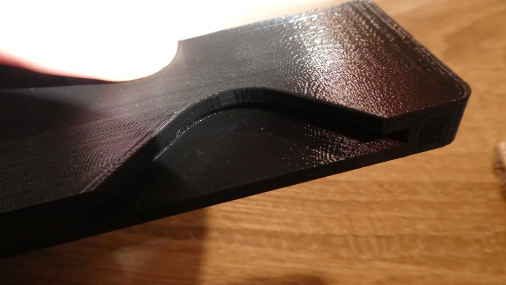

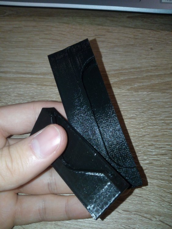

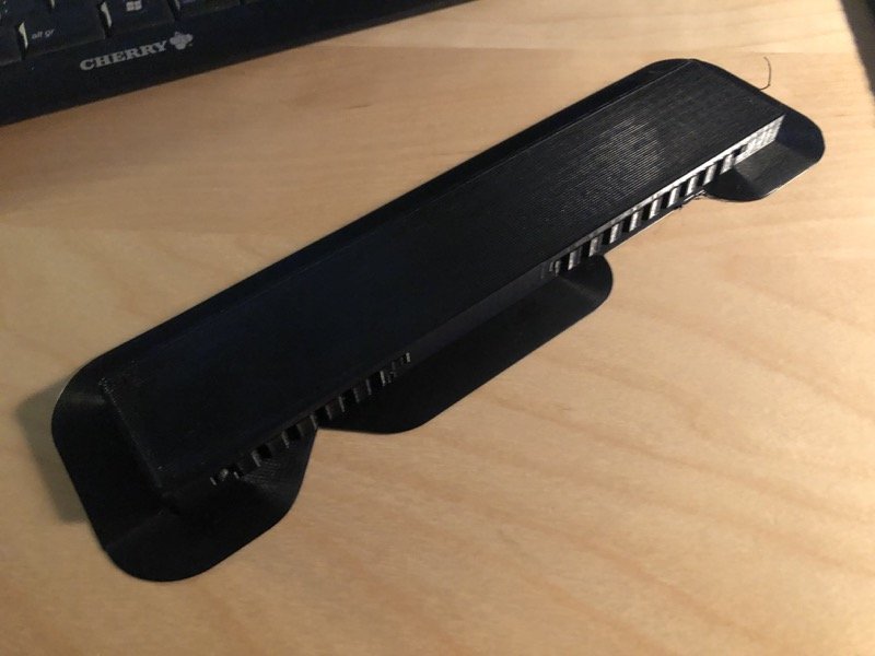

Hallo Sandro,
hier mal ein paar Impressionen.

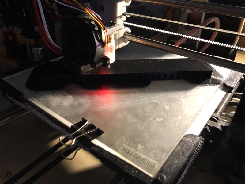

Ich hatte es erst hochkant probiert. Aber das ging net wirklich. Nach etwa 1h hat sich das Teil vom Druckbrett gelöst.
Nun hatte ich es einfach mal horizontal versucht. Es hat gerade so aufs Druckbrett gepasst. Das hat auch den Vorteil, das es stabiler sein dürfte. Da es keine große Belastung zwischen den Ebenen gibt.
Dieses Teil habe ich mal nur mit 20% Füllung gedruckt. So dauert es etwa 3h. Bei 100%Füllung sogar über 8h. Wobei die 20% schon einen sehr stabilen Eindruck machen.
Aktuell lasse ich grad nochmal einen Druck mit 50% Füllung laufen.
Gruß Brun
