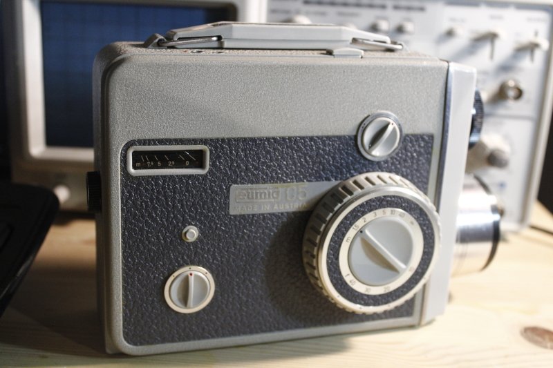

Lässt sich der Belichtungsmesser einer Eumig C 5 eigentlich wieder in Schuss bringen, wenn er nur mehr ganz träge teilweise funktioniert?
Eine rein manuelle Blendeneinstellung ist ja bei dieser Kamera nicht möglich und somit trage ich mich mit dem Gedanken, die Kamera zu entsorgen, nachdem ich heute wieder mal bei der “Wohnungsentmüllung“ bin.
Rein optisch schaut die Kamera ja wie neu aus und der Motor läuft auch, aber was hilft es, wenn man nicht mal einen externen Belichtungsmesser einsetzen kann?
Ist das vielleicht mit ein Grund, warum die bei eBay keiner will, weder für 24€ und schon gar nicht um den Märchenpreis von 49€ und noch “märchiger“ ?

Es gibt Berichte, dass sich Selenbelichtungsmesser wieder zumindest teilweise regenerieren können, wenn sie mäßigem Tageslicht ausgesetzt sind. Ich würde die Kamera mal einige Tage offen im Zimmer aufstellen, dass der Beli Licht abbekommt, aber keine direkte Sonne.

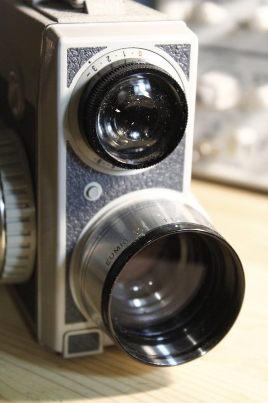

Ich werde es versuche, danke. Es wäre doch schade um das recht schöne Stück..  Als die Kamera von Wien kam, hatte sie richtig ordentlich die Kappen drauf, sowohl auf dem Objektiv als auch auf dem Belichtungsmesser-Fenster.
Wusste ich gar nicht, dass die Belichtungsmessung bei dem Modell mit Selenzellen erfolgt. Dachte, das funktioniert über die 5 Stk. AA-Zellen. Finde auch über Google nichts Genaues.
Und das Schlimme dran ist, dass es keine manuelle Blendeneinstellung gibt, sondern nur  3 Korrekturschritte in Minusrichtung und 3 in Richtung Plus.
bearbeitet von Carena48 (Änderungen anzeigen)

Ich hatte es jetzt ins blaue geraten, da sich bei nicht funktionierendem Beli der Verdacht Selenzelle aufdrängt. Bevor du die Kamera entsorgst, könntest du sie mal öffnen und schauen, was da so eine Schaltung drin ist. Manchmal gibt es ja einfach nur oxidierte Kontakte oder taube Elkos.

Das mit dem Entsorgen verschiebe ich sowieso, denn mir ist einfach leid um das schöne Gerät. Bei den Selenzellen war ich bisher immer das "Wabenfenster" gewohnt. Das gibt es hier nicht.
Bei Korrektureinstellung +3 geht die Blendenanzeige bis 11 rauf, wenn ich die Kamera knapp gegen eine Lichtquelle halte, bei Stellung Null maximal bis 5.6
Dürfte etwas schwierig sein, an eine etwaig vorhandene Schaltung ranzukommen. Besonders kompliziert kann die aber sicher nicht sein. Wenn, dann sind meistens Elkos kaputt.

Ich habe eine LED-Licht-Therapie gemacht und die hat ganz gut geholfen. Allerdings muss ich das Korrektur-Rad oberhalb des Objektives auf -3 stellen.  Dann ist die Blende noch immer eine Stufe zu weit offen, aber generell schaut es überraschenderweise nicht so schlecht aus. Anfangs hat die Blende nur bis maximal f 5.6 aufgemacht, jetzt habe ich knapp beim Beleuchtungskörper f11 - f16 und das kommt schon gut hin.

Licht tut überhaupt nichts zur Heilung. Das Problem von Selen-Zellen nennt sich Kontaktschwierigkeit.
Man muß die Zelle aus der Halterung nehmen, ihren Rand vorsichtig, d. h. ohne Druck und ohne
Reinigungsmittel mit sauberem Haushaltpapier überwischen, den angefederten Kontaktring aber
gründlich entfetten. Beim Zusammenbau den Kontaktring ein wenig verdrehen, Kontakt machen.
Manchmal ist die Lötstelle kalt geworden, dann wird’s heikel.

Simon, also Oxidation durch die Zeit, Schicht halt mit Papier abschleifen und gut ist es.

Das Kontaktieren der Selenzelle ist oft nur über Federkontakte umgesetzt.
Da kann es nach Jahrzehnten schon mal Probleme durch Feuchtigkeit oder Korrossion geben.

Zu dem Zweck müsste man aber erst einmal an die Selenzelle rankommen. Im Spulenraum sind 6 Schrauben zu lösen, 3 lange, 2 kurze und eine kleine seitlich, aber das schwarze Blech geht trotzdem nicht herauszunehmen. Wird wohl auf der Gegenseite auch noch festgeschraubt sein oder festgeklebt o. ä.

Das traue ich mir ohne weiteres zu, auch das vorsichtige Korrigieren einer eventuell kalten Lötstelle, obwohl das in dem Fall sicher etwas heikel sein dürfte.
