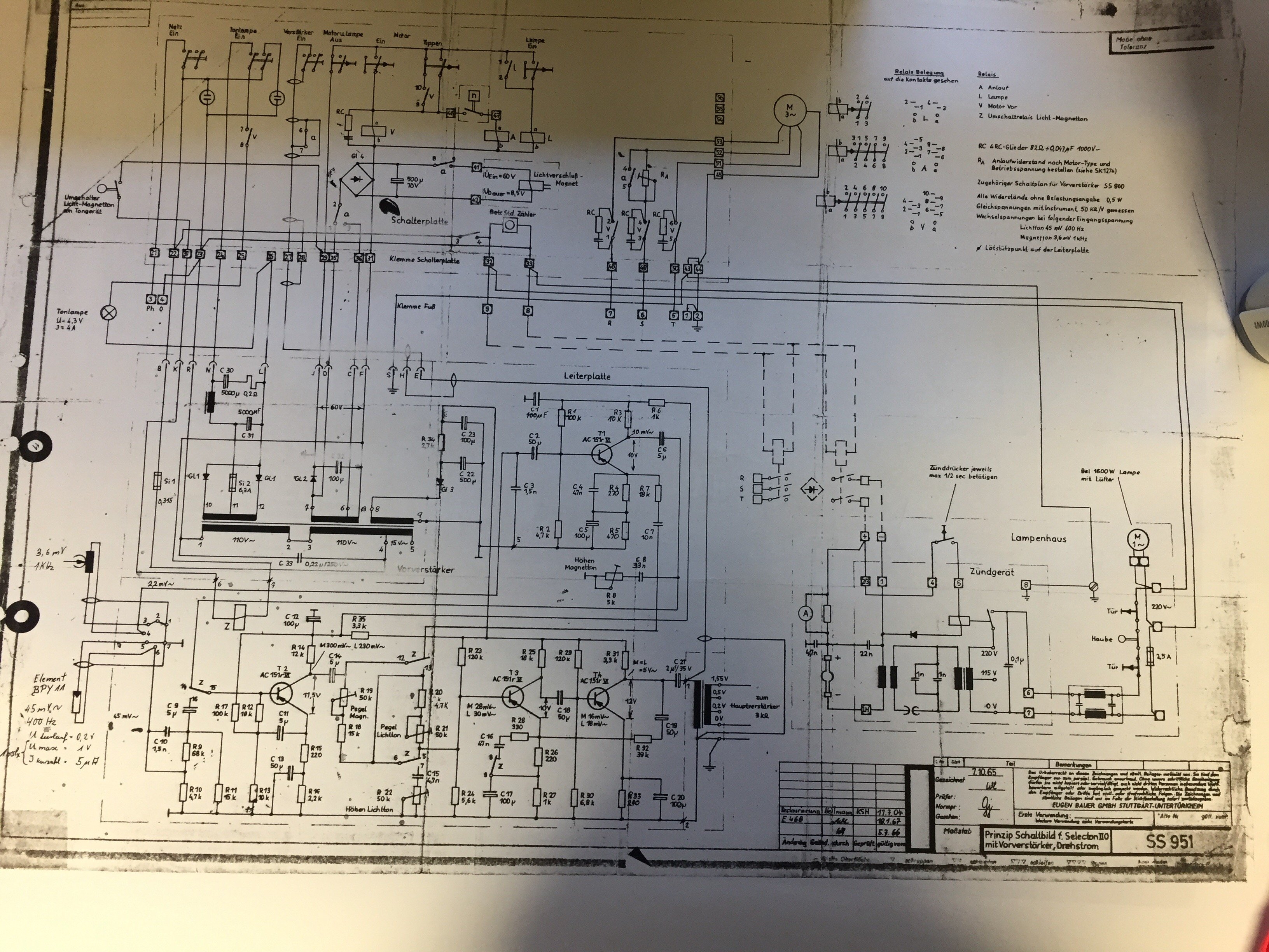

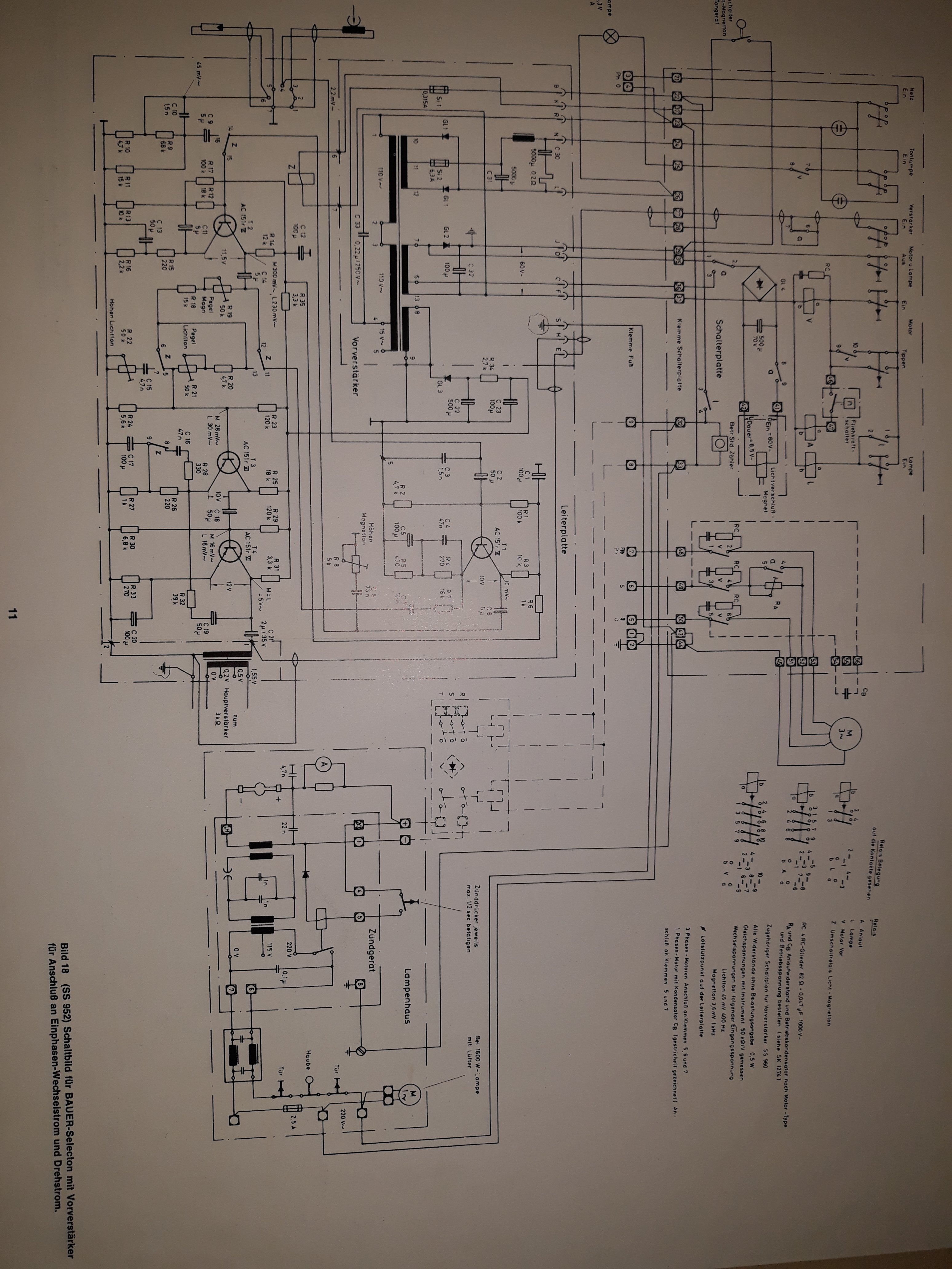

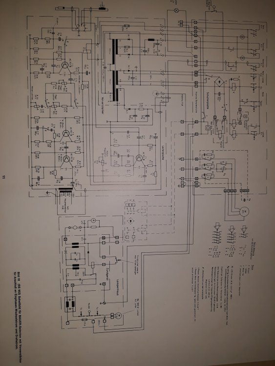

Danke für die Antworten und die Pläne.
Ich werde mich am Wochenende mal damit befassen.
Diese Selecton ii o war übrigens mit einem Gleichrichter Joxy Xenette 80 E im Betrieb. (in den 60ern wohl häufiges Gerät)
