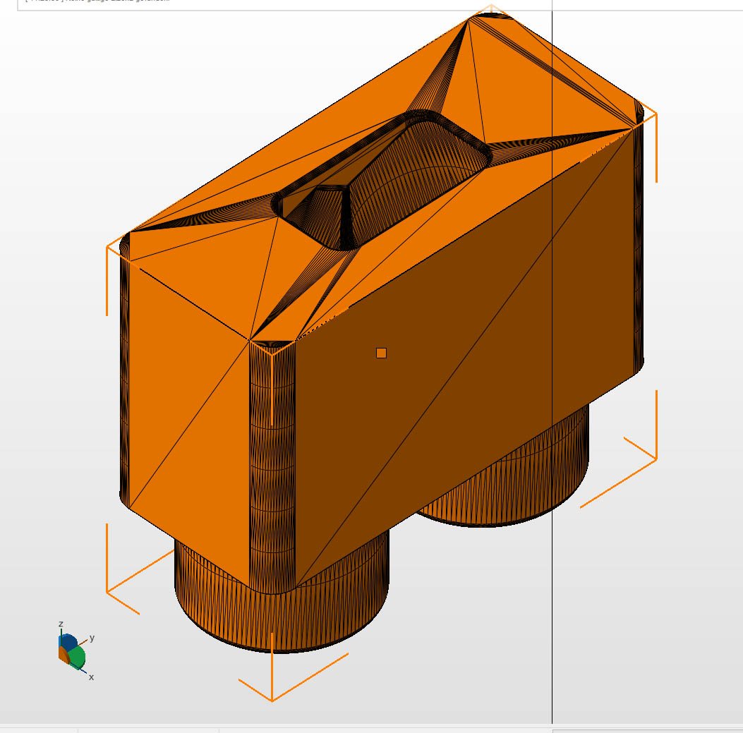

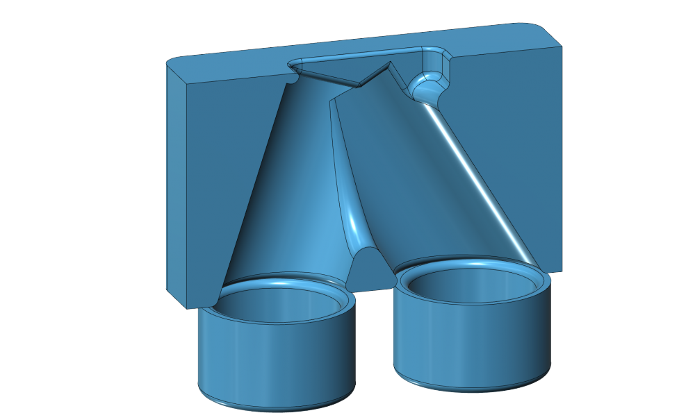

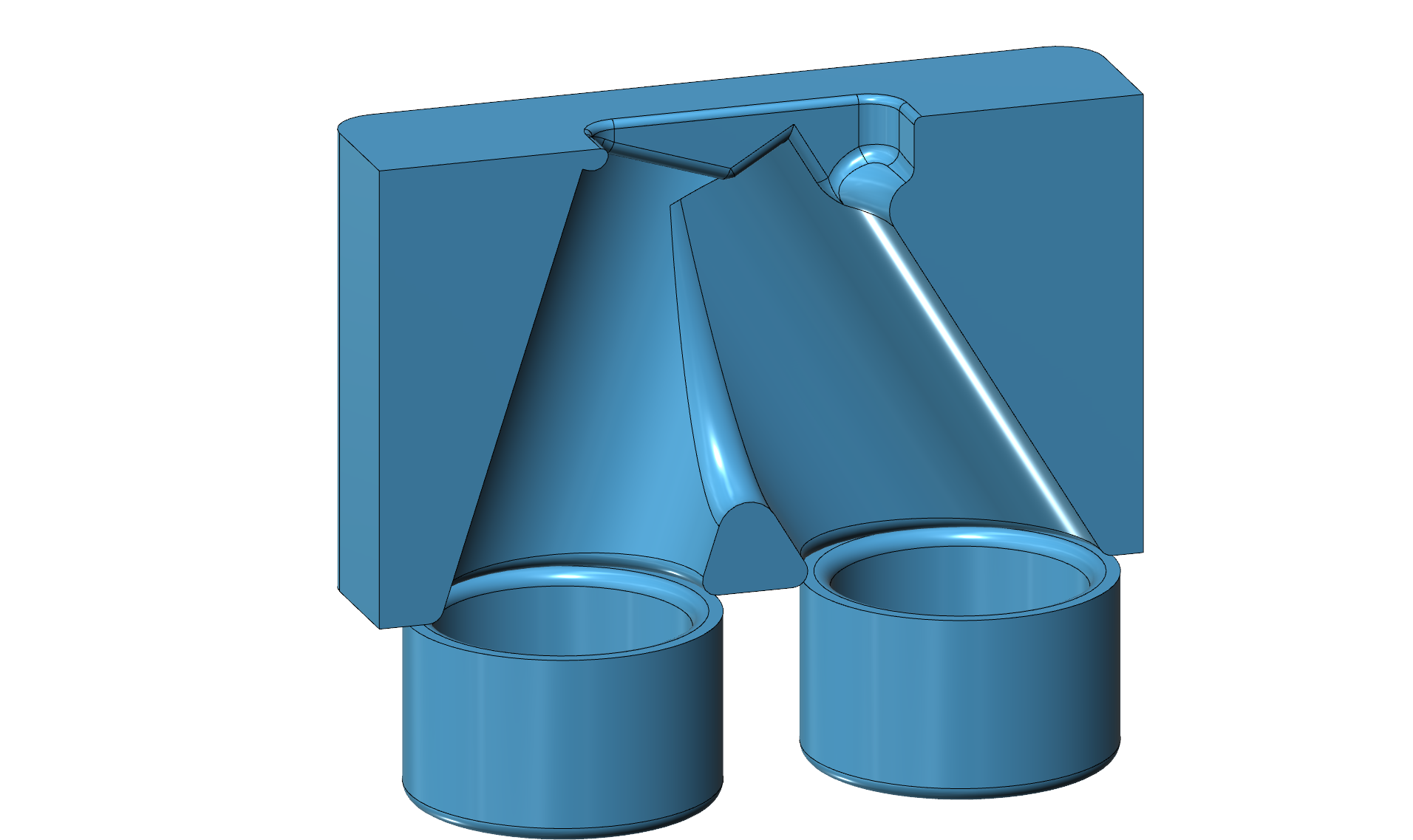

So etwas wie Ultraschallformer scheint extrem kompliziert zu sein. Im Netz findet man was bei medizinischen Geräten dazu, mit Erklärungen und Hinweisen die meinen kleinen Horizont weit übersteigen. Ich habe nun ein erstes Modell geformt und darauf geachtet, daß alles schön mit Radien versehen ist, möglichst keine scharfen Kanten. In einigen Stunden werde ich sehen, ob es funktioniert.
