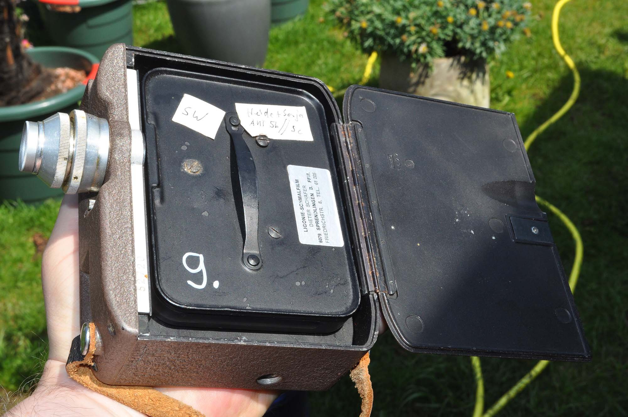

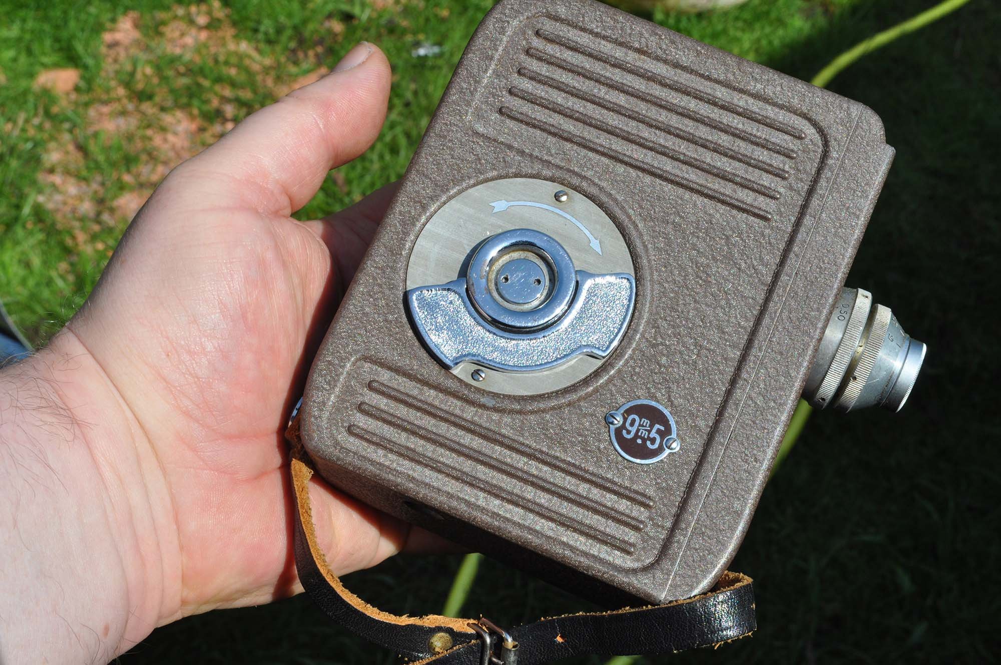

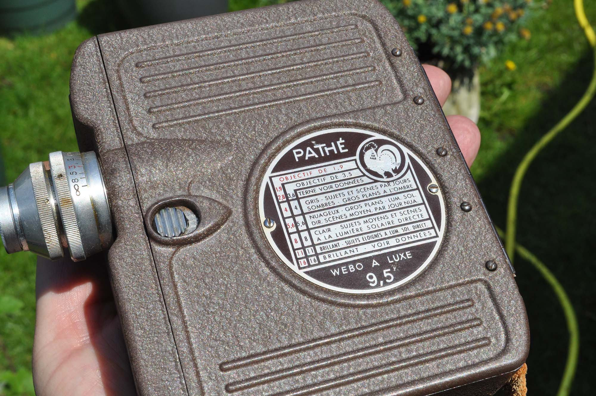

Gerade ist meine zweite 9.5mm Kamera angekommen. Diesmal im perfekten Zustand, Blende + Fokus lassen sich leicht drehen. Zustand fast Note 1, da sie in einer Lederhülle ankam, keine Kratzer. Motor dreht, Sucher ist klar..... kann also losgehen! 😉
Dazu habe ich einen Schwung Kassetten bekommen, die ich noch nicht verstehe, wie gehen die Dinger auf? Geschraubt?

Diesen Lader kenne ich nicht genau. Würde die drei Schrauben abnehmen und zu öffnen versuchen, immer behutsam und nur mit Holz auf die Blechkante klopfen.

Ich frage mich, wie haben das die Filmamateure früher gemacht? Selber mit dem Schraubenzieher den Film eingelegt? Bestimmt nicht, ich vermute man hat eine Dose abgegeben zum entwickeln und konnte eine neue (gebrauchte) frisch mit Film gefüllte Dose mitnehmen.

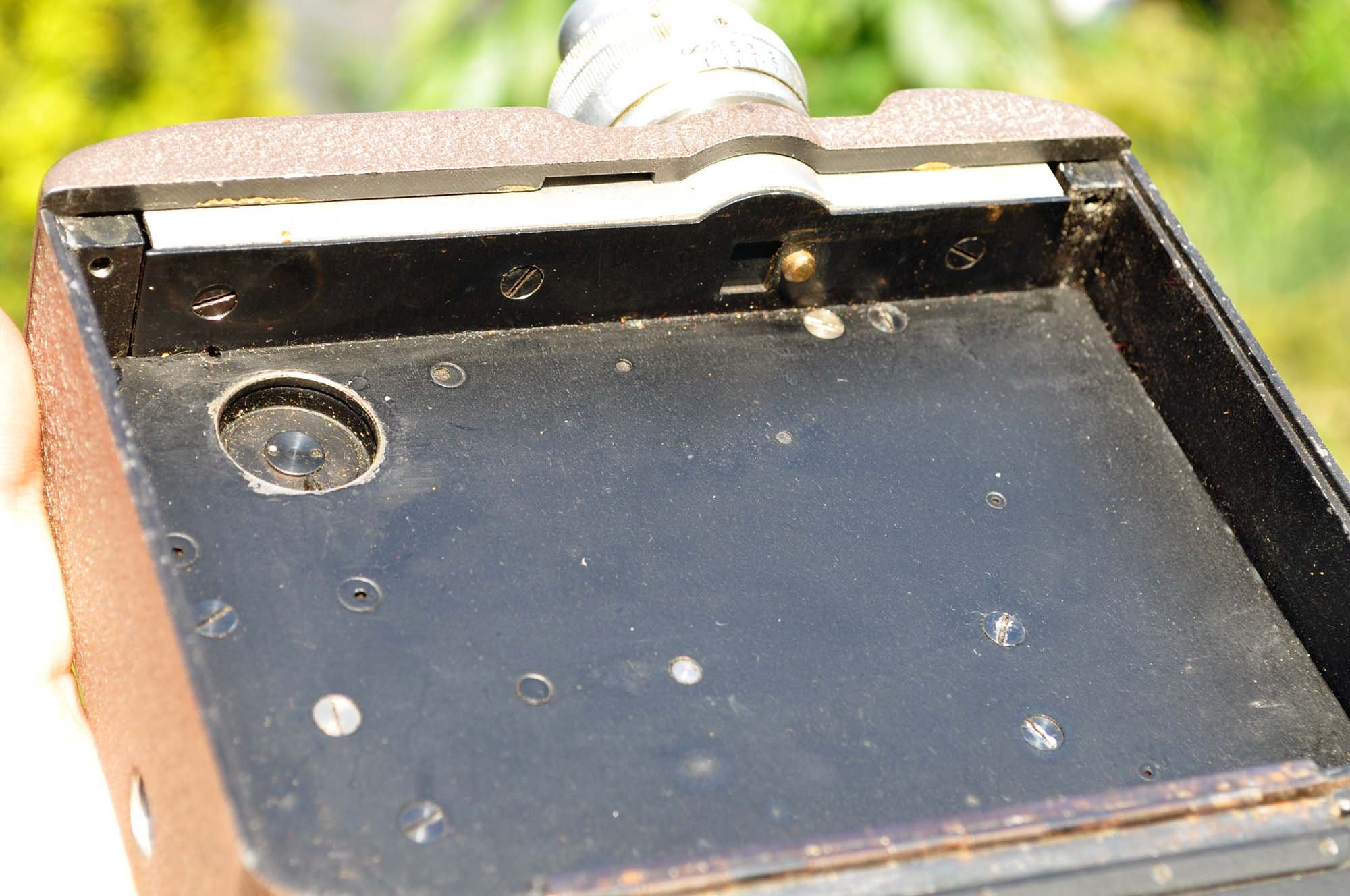

In der Kamera gibt es keinen Greifer...nix. Muss sich alles in der Blechdose befinden..... so kann man natürlich billig Kameras verkaufen. Morgen schaue ich mal rein.....

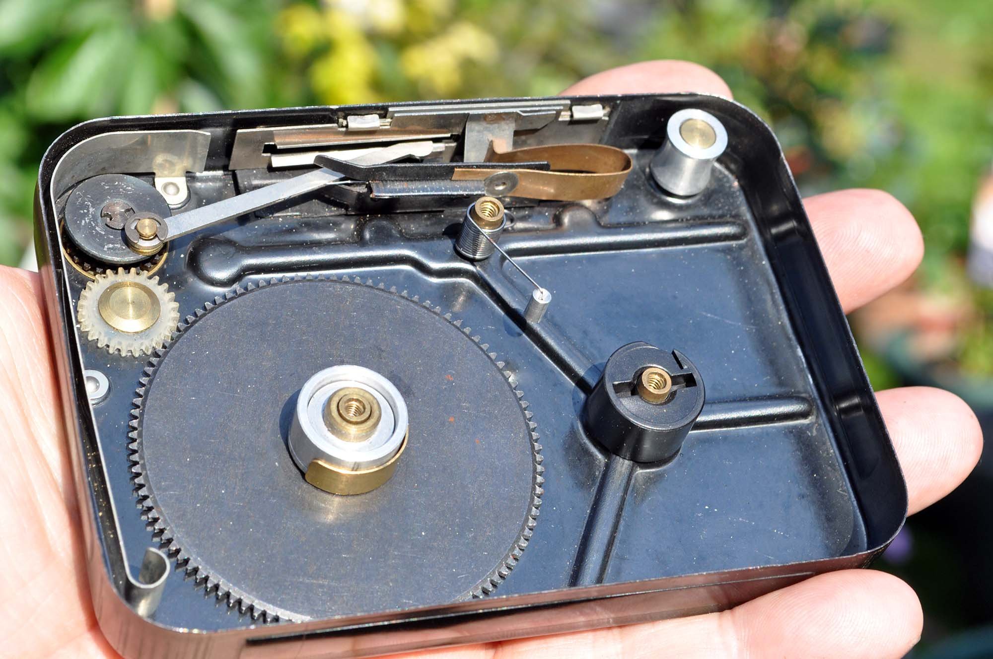

Ja, drei Schrauben entfernt und man kommt an die Heiligkeit der Pathe..... der komplette Antrieb, Filmgate mit Andruckplatte einschl. Greifer ist in dieser Blechdose. Meine erste Kamera, die keinen eigenen Greifer besitzt. In der Kamera sitzt nur das Objektiv und der Shutter....... Der Film selber, war nicht auf Tageslichtspulen, sondern wurde direkt auf die beiden "Spulenkerne" gewickelt. Ob das wirklich die 9.5mm Filmer damals um 1955 selber gemacht haben?

Nein, wie vermutet gab's die Kassette als Pfandartikel im Laden.
Alte abgeben, Filmmaterial bezahlen und neue Kassette bekommen, natürlich mit frischen Film drin.
